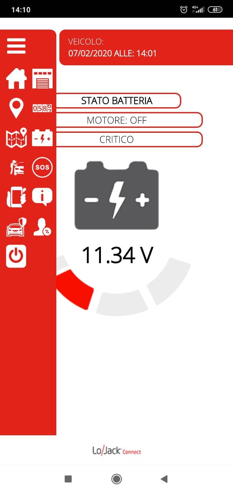

Salve a tutti ho installato la app della lojack ed entrando un po nei menu sono entrato nello stato batteria che mi da il messaggio di stato critico batteria. E' attendibile o è uno stato dato dal fatto che l'auto è ferma adesso.
grazie

Sicuramente il fatto che l'auto sia ferma magari con radio, luci interne accese e compagnia bella non favorisce certo una misura corretta della batteria.
Ti consiglio di usarla un pò magari su percorsi non cittadini e rifare il test anche in tempi diversi.
Se l'indicazione persiste allora si può definire una situazione critica...

Fossi in Te mi preoccuperei di verificare innanzi tutto se il dispositivo legge un valore reale, apparentemente effettivamente troppo basso, facendo una lettura con uno strumento affidabile nel punto dove il dispositivo preleva l'alimentazione, verificando poi se quel punto rispecchia le reali condizioni dell'accumulatore
In questo modo potresti farti un'idea sulla bontà dell'informazione
