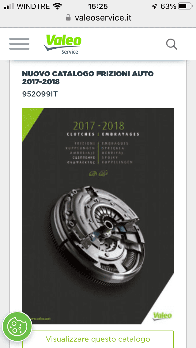

Ho trovato questo in rete

Resta il fatto che la frizione non si trova , solo originale ! domani proverò in un grosso ricambista CATANESE
