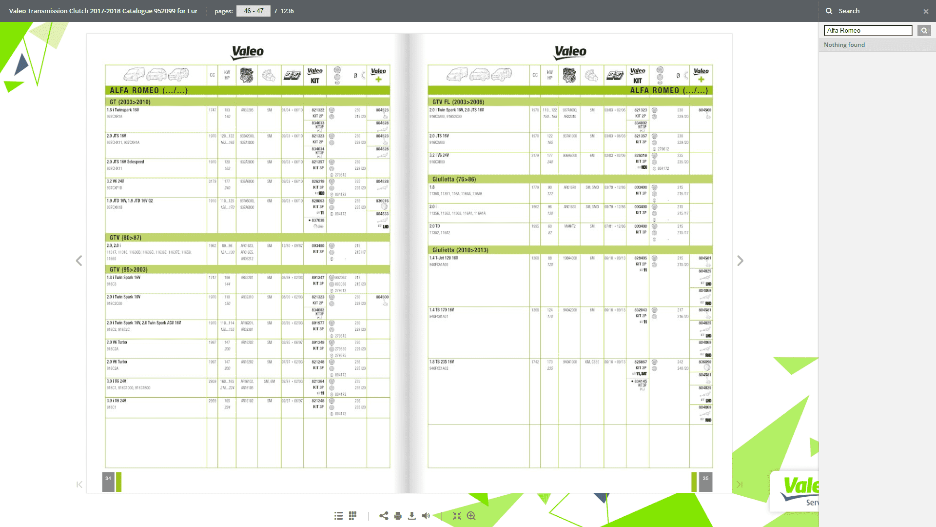

Ho trovato questo in rete
La Valeo non fa nulla in termini di frizione per Giulia e/o Stelvio: troppo poche quelle a cambio manuale per rendere la cosa conveniente.
Ho verificato sul catalogo online e anche sul part-finder.
E confermo che l'unico che fa il bimassa (solo volano) è la Luk

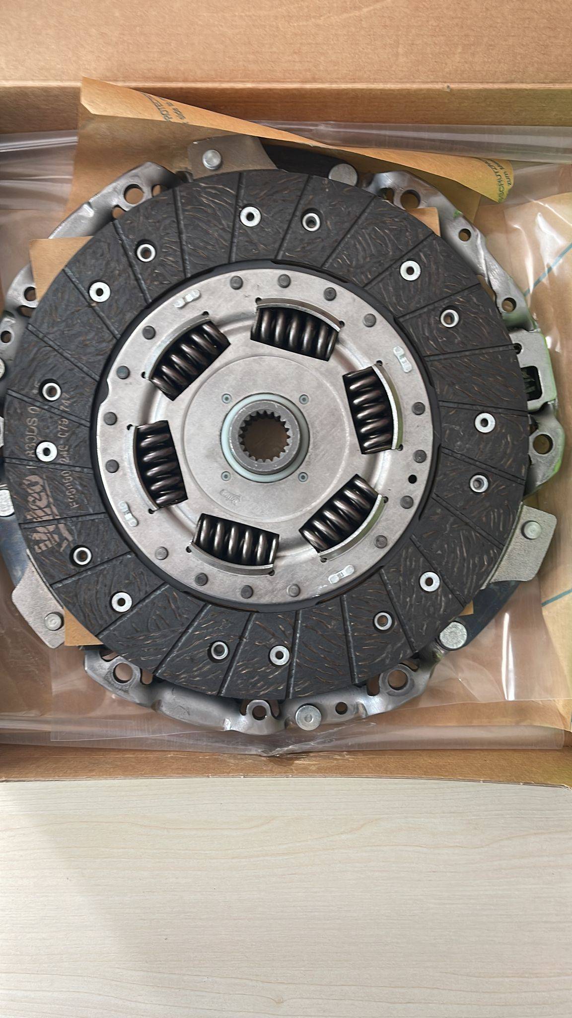

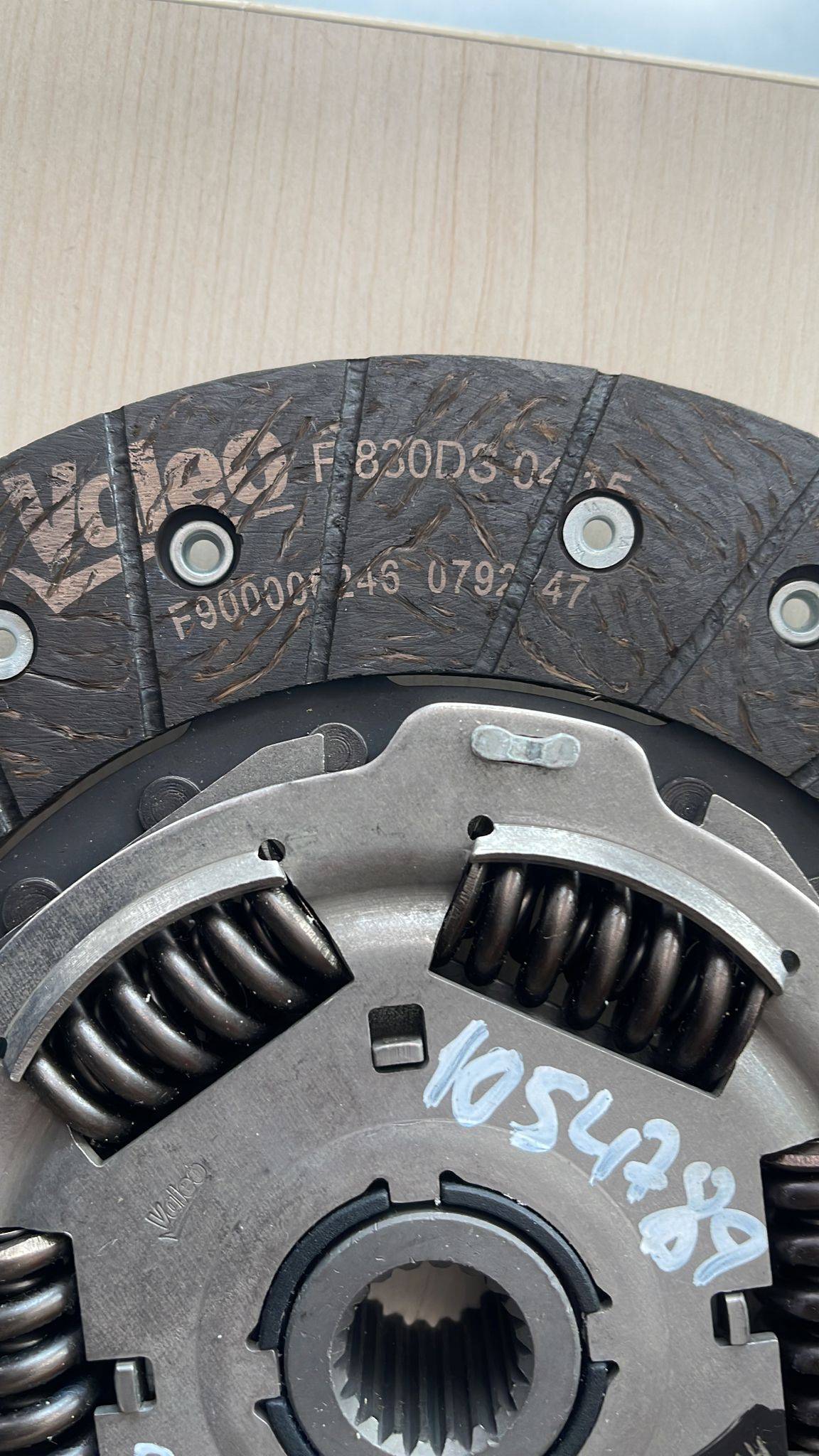

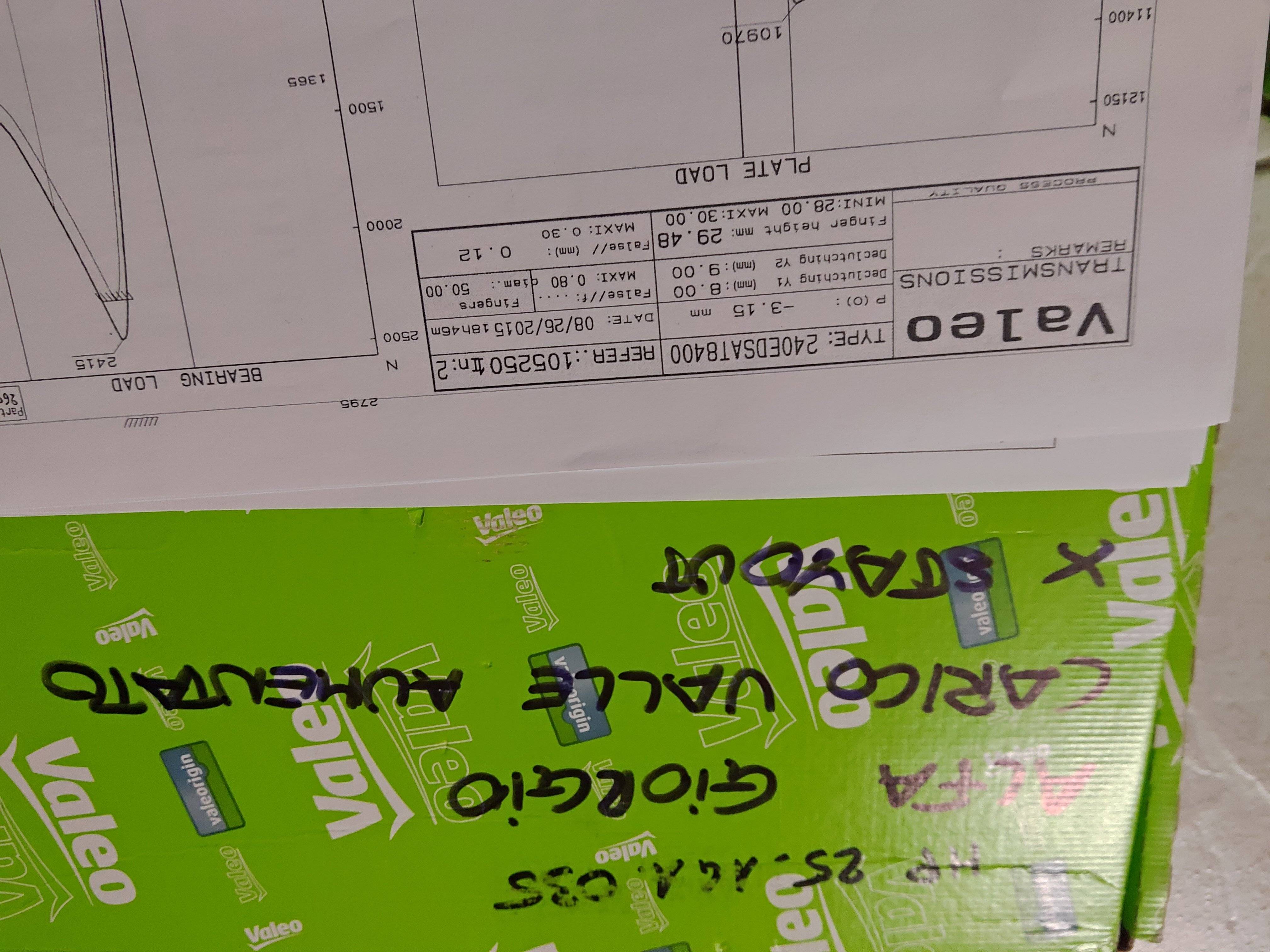

Salve ragazzi !..mi chiamo Marco e sono nuovo e spero (sicuramente no)..di essere nella sez giusta!..proletario di una Giulia 180 CV..bianca!..volevo rispondere al ragazzo che cercava la frizione che io sono in possesso di 2 pezzi!!!..poi se vuoi ci sentiamo in privato. ....ancora e scusate raga se non è la sez giusta!...
    921.9 KB · Visualizzazioni: 170
    279.2 KB · Visualizzazioni: 270
    301.4 KB · Visualizzazioni: 207
