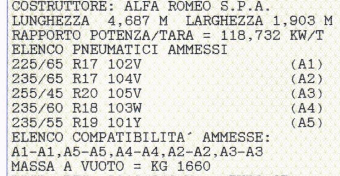

Salve,
Vorrei preventivare l’acquisto dei pneumatici invernali per la mia stelvio che arriverà a giorni.. qualcuno può indicarmi la misura e il cod di velocità/carico?

Rispolvero... ma come cavolo si fa a trovare delle invernali o delle M+S con indice Y?!?!? Significa che si è costretti a fare il cambio gomme per forza... bella rottura di cavolo...
Le invernali mi risulta abbiano tutte un indice di velocità più basso delle estive. Siccome Y è il massimo, le invernali sono normalmente V o W
