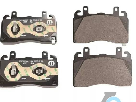

ciao a tutti , sono a 30.000 non me le segnala ma sono basse e fra poco mi tocca , ho fatto una ricerca su vari siti di pezzi di ricambio con la targa e modello ma mi offrono delle pastiglie con forma diversa da quelle che sono montate.. un autoricambi mi dice che lui ha solo le originali e le vende a 180 piu' iva le anteriori.
ma in teoria abbiamo impianto brembo nulla di eccezionale mi sembra strano non trovarle .
quelle in foto dovrebbero essere quelle giuste

A quanto pare chi dispone di impianto Brembo maggiorate anteriore può montare solo queste pastiglie che risultano introvabili e fuori produzione. L'unica soluzione è prenderle originali Alfa ad un costo fuori misura.
