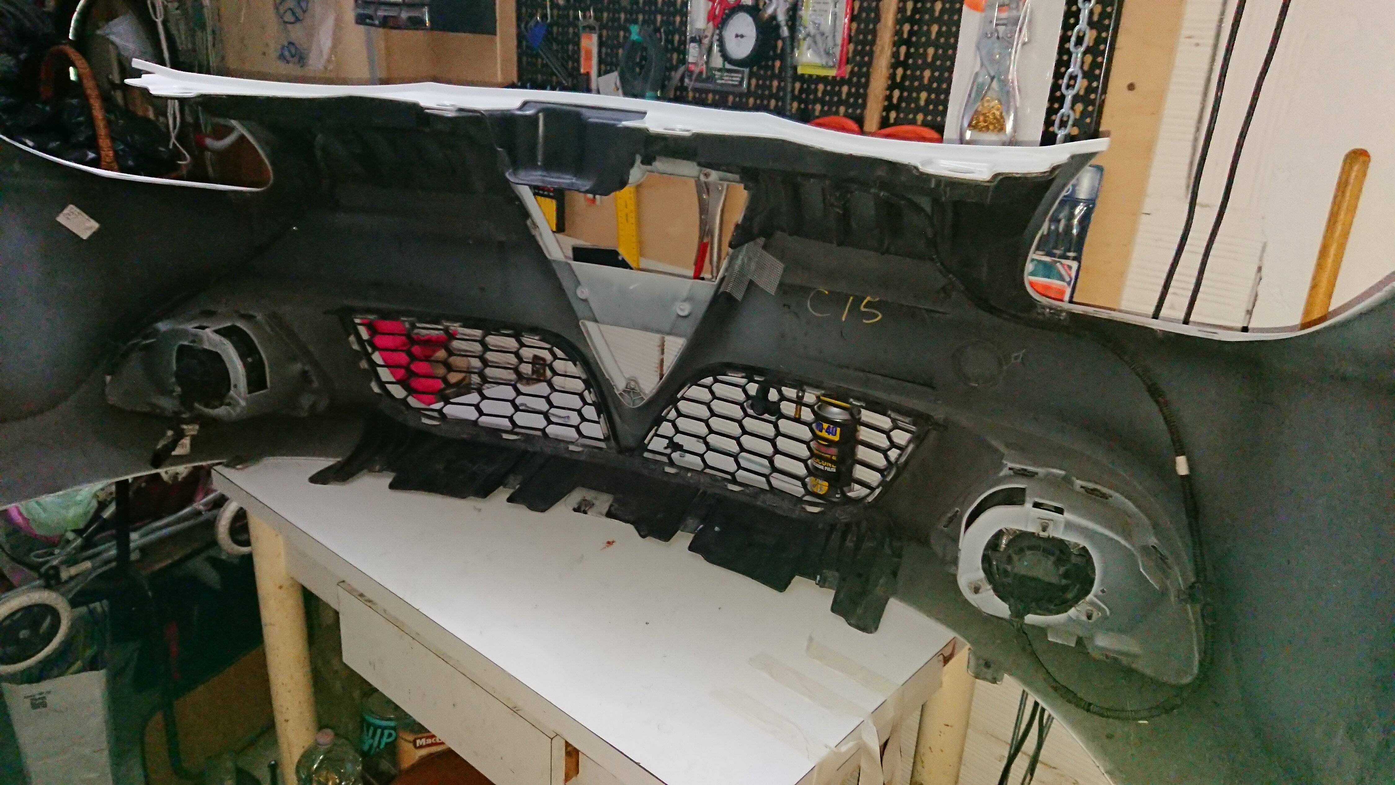

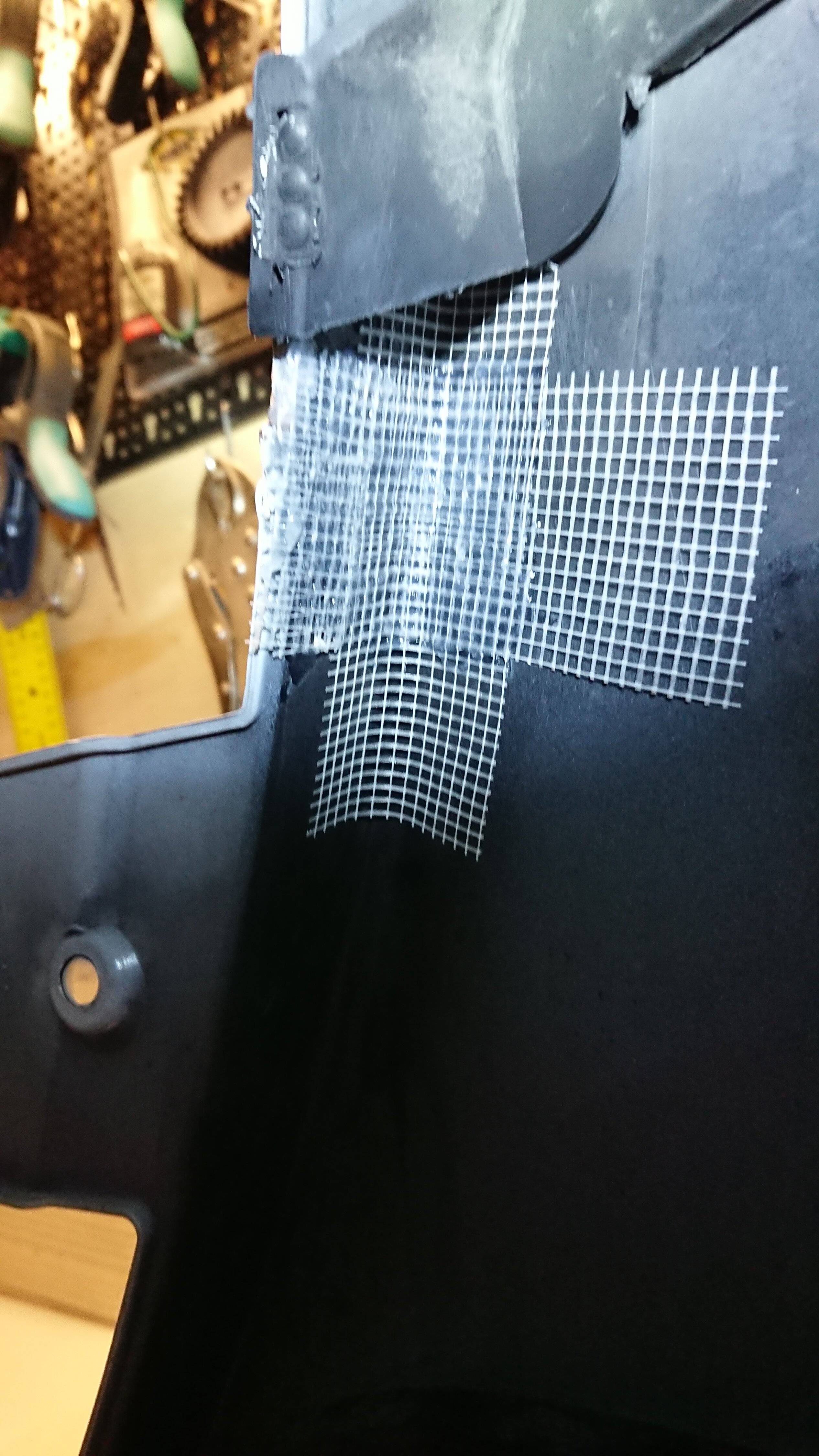

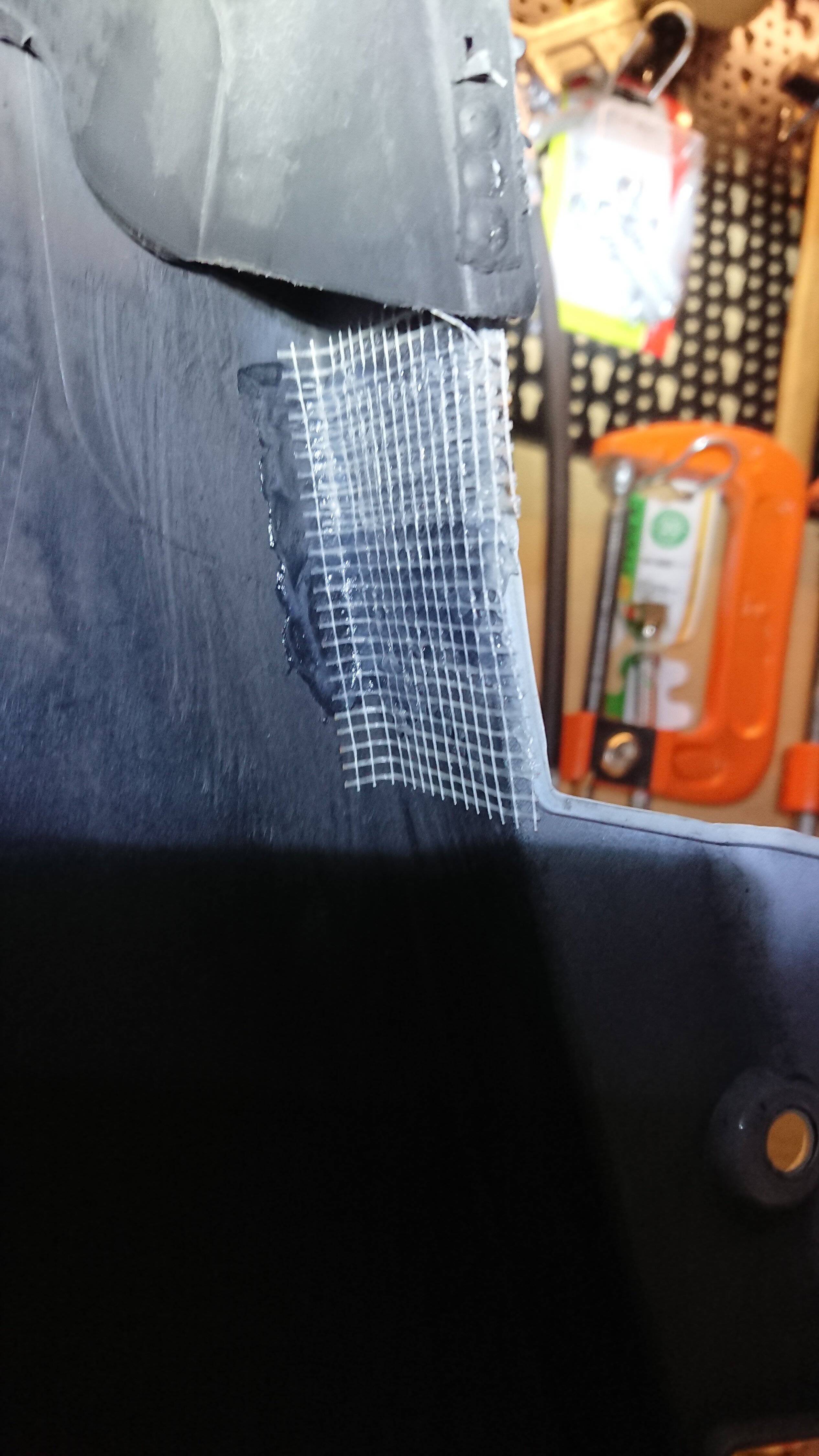

Io ho avuto lo stesso problema e dopo aver fatto questo intervento da solo, ho speso solo per la cola e basta. Fatto nel 2021 da allora nessun problema.
