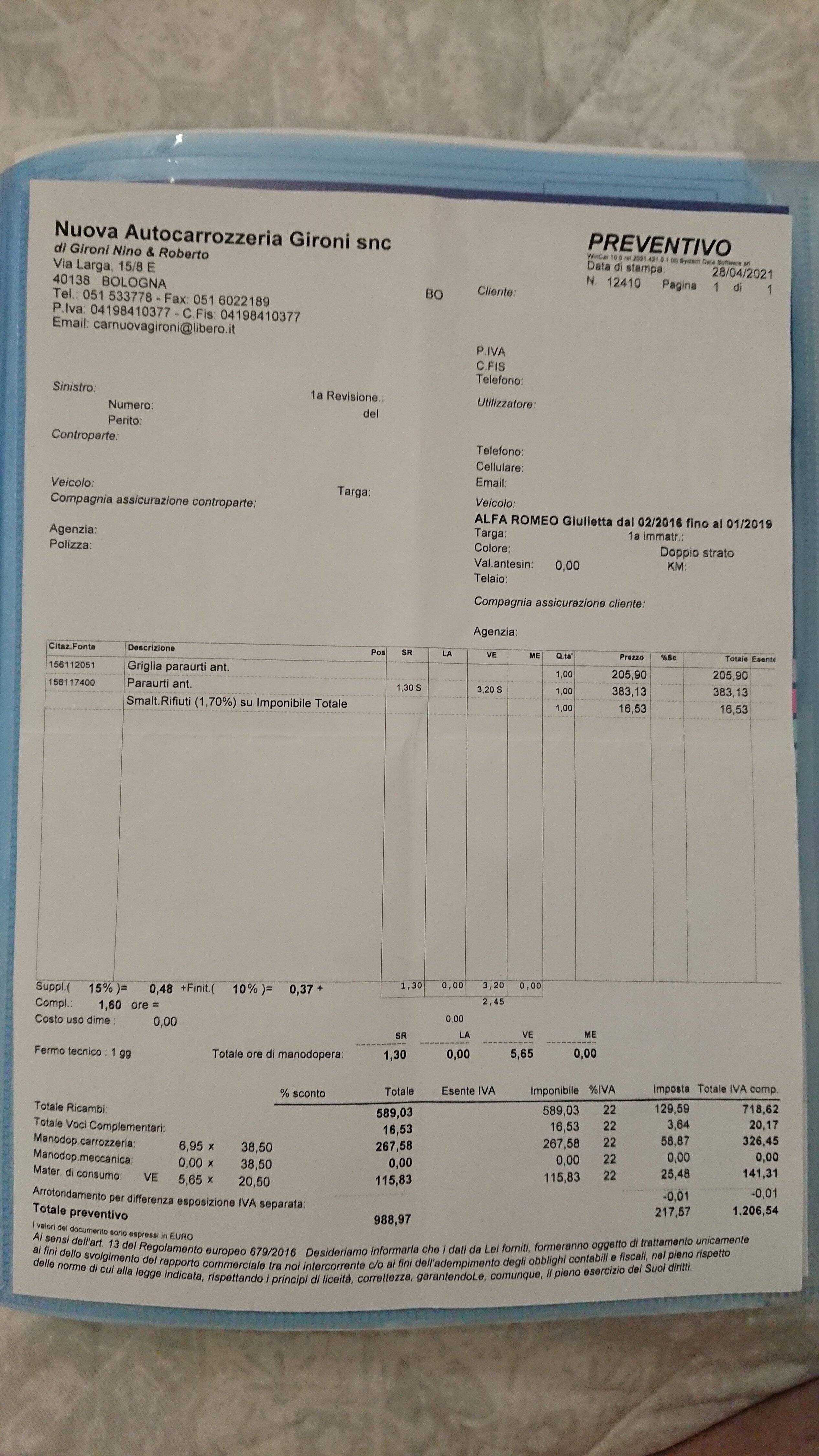

Ecco il preventivo del 28/04/2021 quanto costa adesso non lo so.

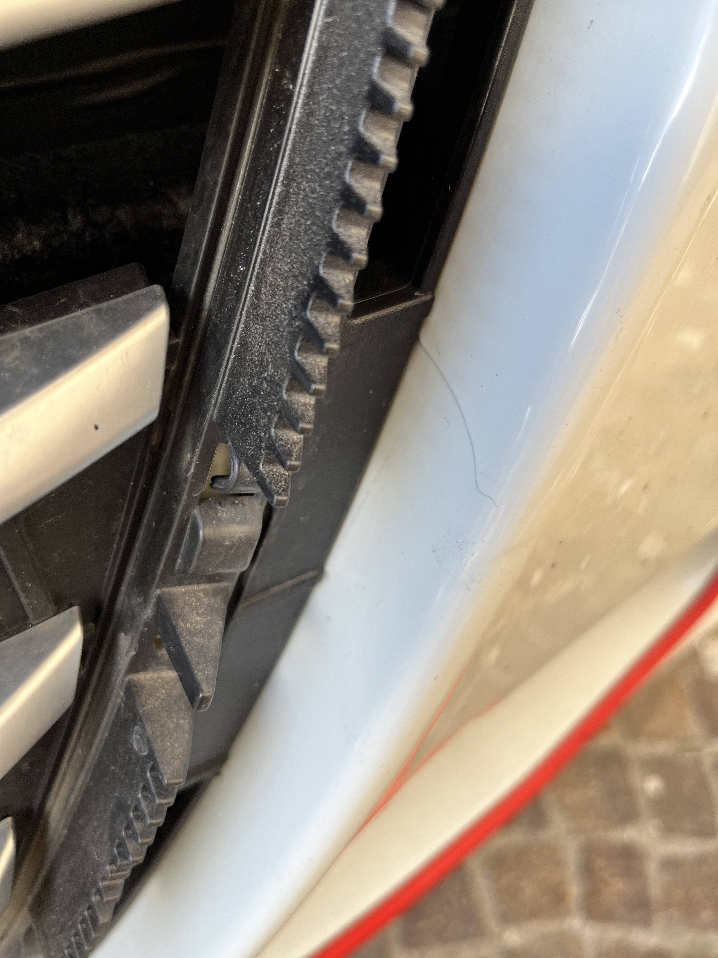

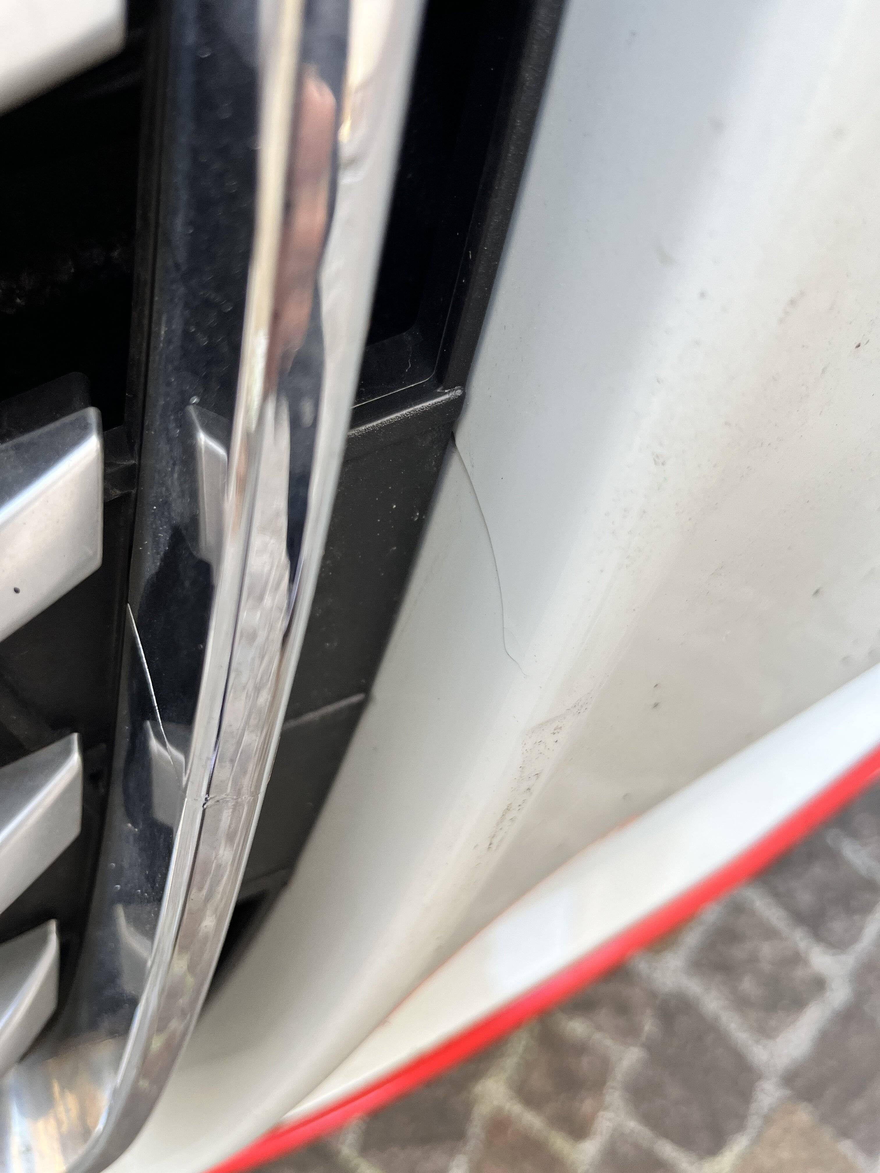

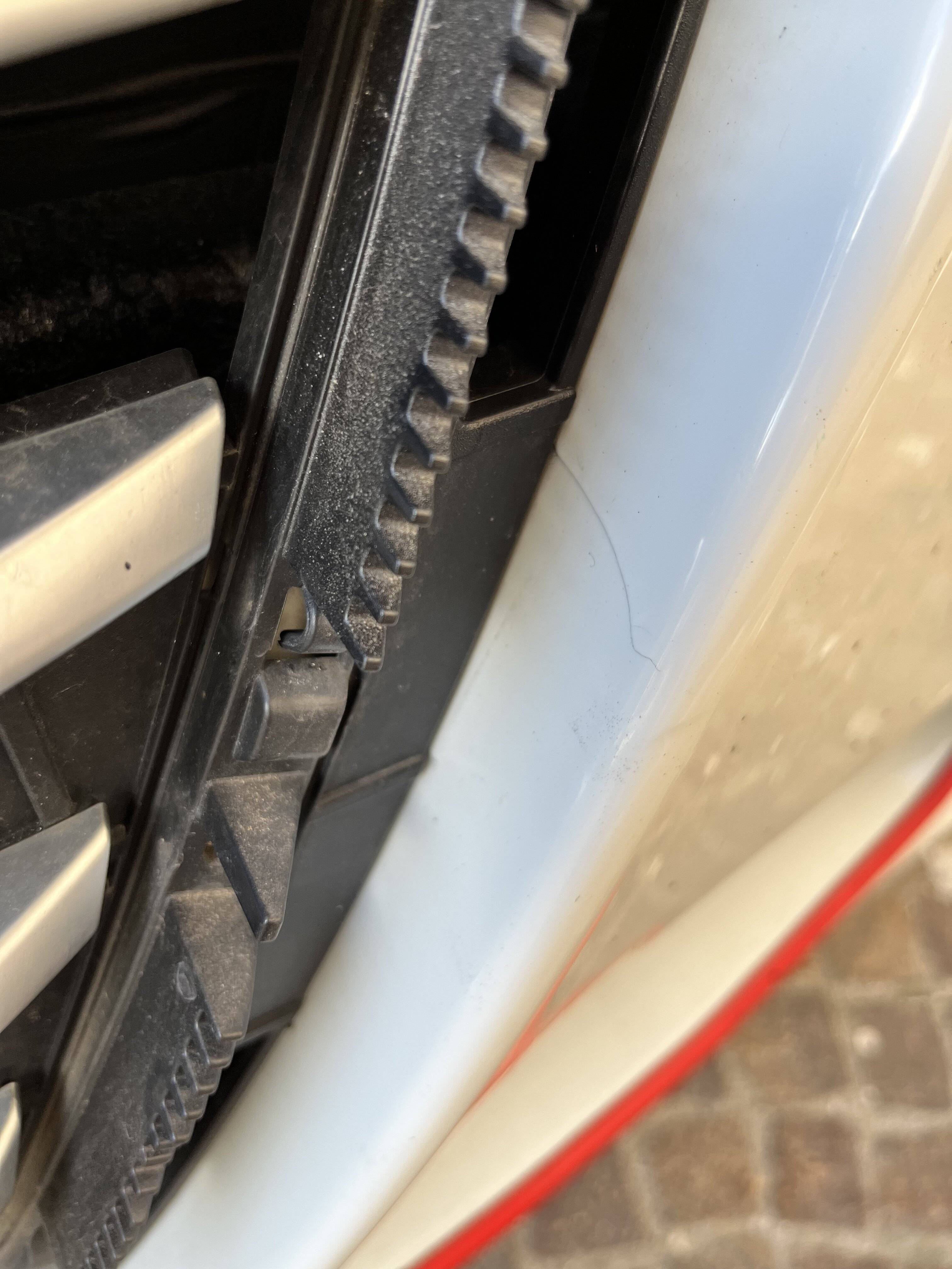

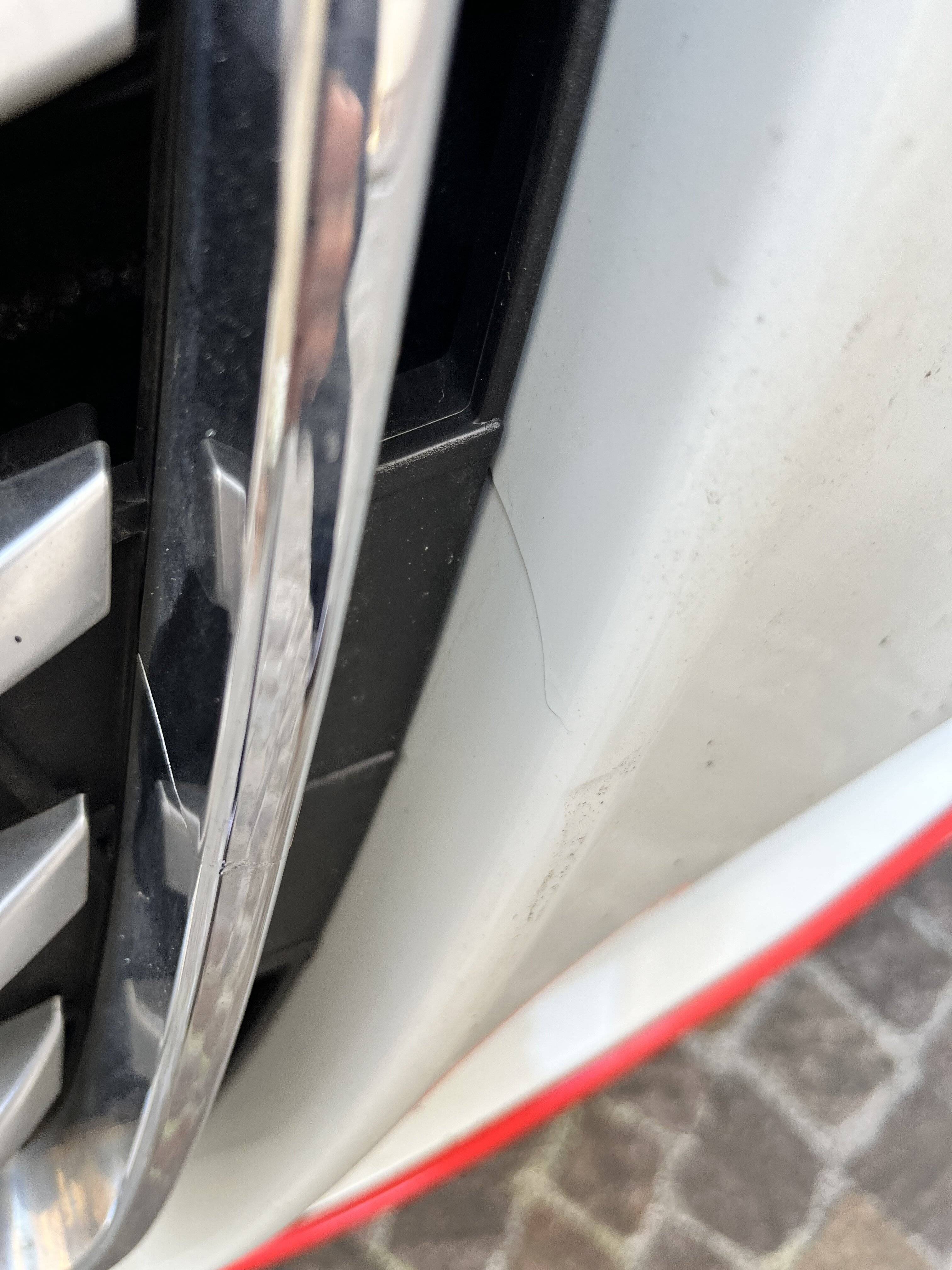

Ciao a tutti, uscendo da lavoro ho trovato questo bell regalino sul paraurti anteriore (presuppongo qualcuno in retro) volevo chiedervi , non essendo esperto in materia, se per questo danno fosse necessaria una sola riparazione del paraurti o essendo spaccato una sua sostituzione, sapete anche indicarmi un prezzo onesto per questo tipo di danno? Non vorrei farmi fregare🤣Visualizza allegato 246117Visualizza allegato 246118Visualizza allegato 246119
Io gli colerei un po' di smalto da ritocco dello stesso colore.E' una crepa cosi' sottile e poizionata per fortuna nella parte interna che ora si vede da molto vicino ma ritoccando bene non si vedra'.
Piu' di cosi' quella crepa non si allarghera'.
Prova e vedi come viene tanto con il ritocco la spesa e' veramente minima.

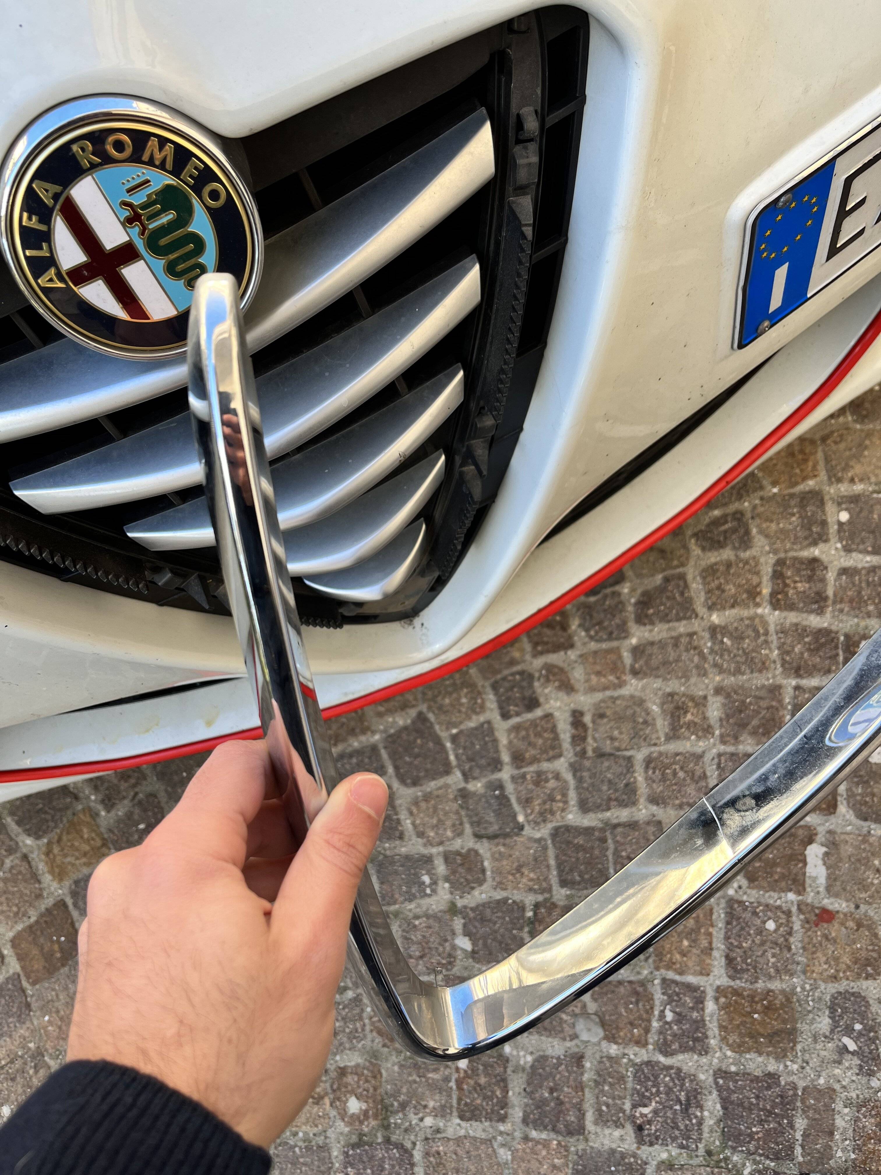

Io prima avevo questa griglia la sua originale, poi dopo ho comprato la griglia a nido d'ape, anche questa lo sostituito da solo. Pagato 80€ nel 2021 usata su questo sito. Come vedi ho messo lo sfregio della griglia precedente in questa attuale. Autodemolizione Pollini - Demolizione, Ritiro veicoli, ricambi usati, trasporto conto terzi Visualizza allegato 246167Visualizza allegato 246168Visualizza allegato 246169
Gli attacchi della griglia nuova suono uguali a quelli della vecchia? Oppure bisogna fare qualche modifica?
Piccolo aggiornamento alla fine ho deciso , come consigliatomi, di fare un piccolo ritocco sulla crepa e di cambiare la griglia rotta con un nuovo modello.

Quindi sei soddisfatto del ritocco con lo smalto sulla crepa come ti avevo suggerito?
perfetto, si può vedere solamente in controluce e andando proprio vicino con l’occhio, è venuto veramente bene. Ho anche messo la griglia del 2016 che è un po’ più ampia della cornice originale( del 2014 ) e va giusto sulla crepa
