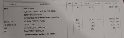

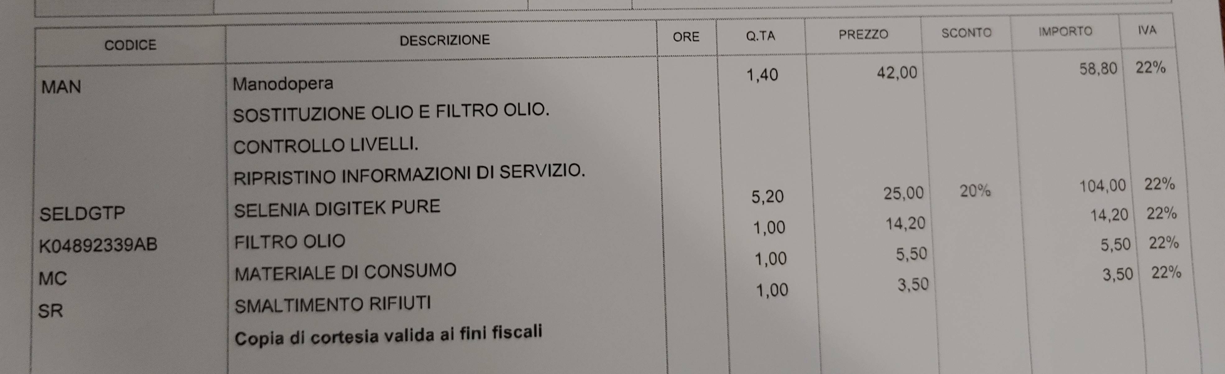

Ciao, metto in allegato mio tagliando su 280 cv solo olio m. e filtro, fatto qualche mese fa da autorizzata Alfa in Piemonte, penso sia onesta come prezzi...

Grazie a tutti per le vostre risposte o esperienze.
Anche a me sembra strano le candele per esempio, capisco di più le cinghie servizi e ovviamente olio e filtri vari, ma le candele per esempio, a 36.000 Km, non è un materiale che si usura col tempo......
Fanno tutto sempre per ottenere il massimo introito, stop.
