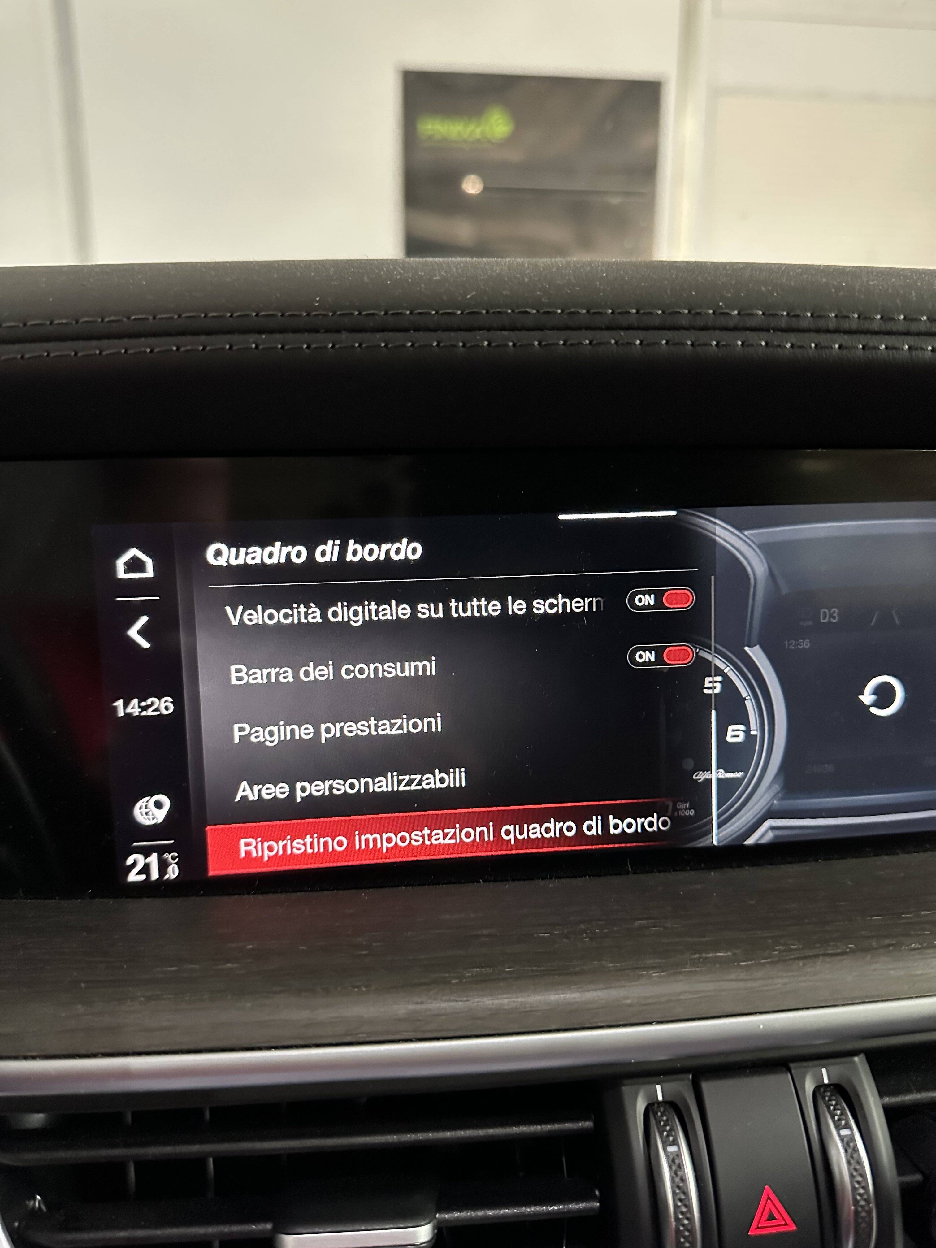

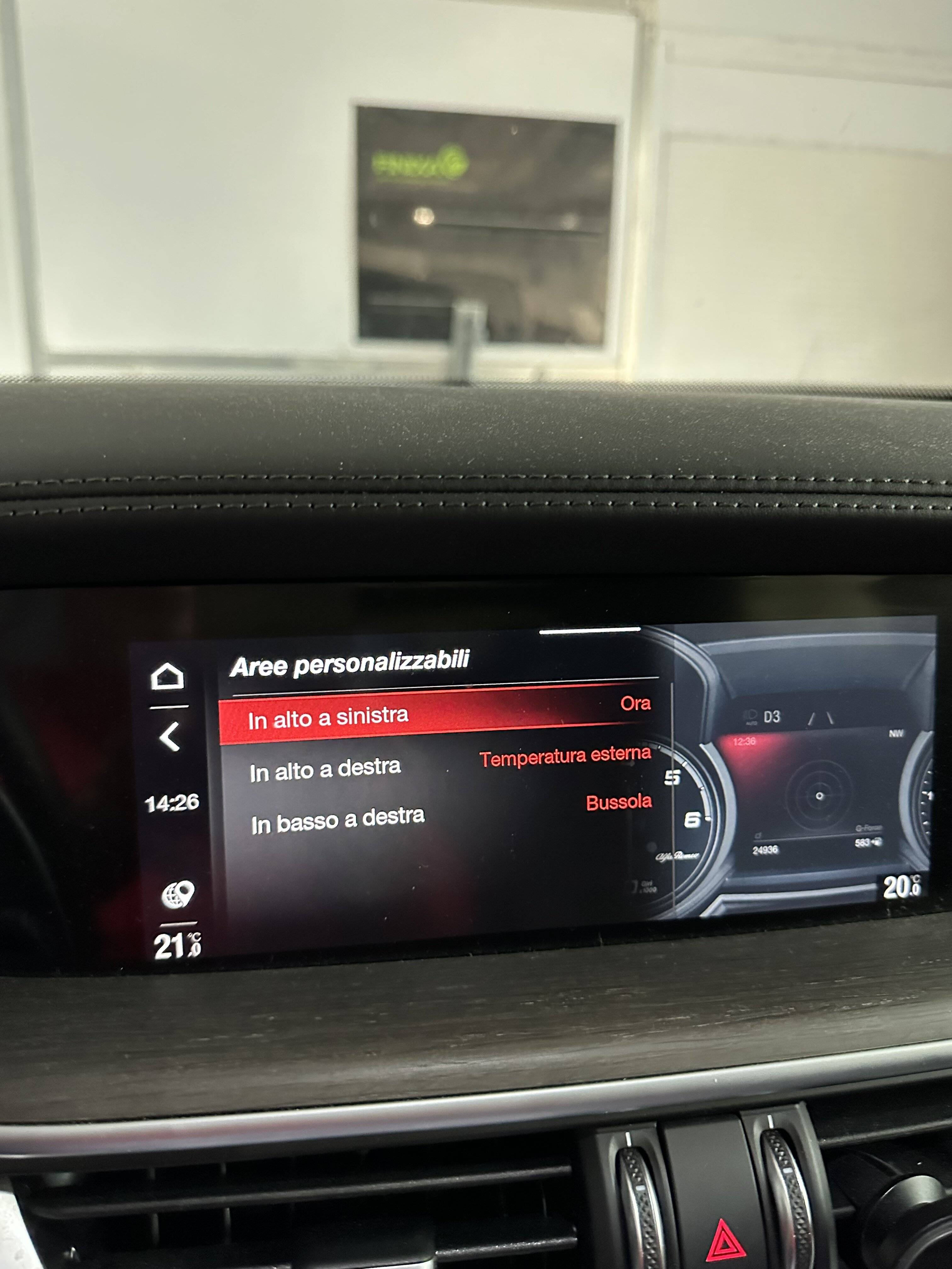

Ciao ragazzi ho montato etm my20 su Giulia 2016 ma ho un piccolo problemino nel menu delle impostazioni del quadro di bordo non mi da la voce aree personalizzabili come posso attivare questa voce ?
Allego foto prese da una Stelvio giusto per capirci meglio
