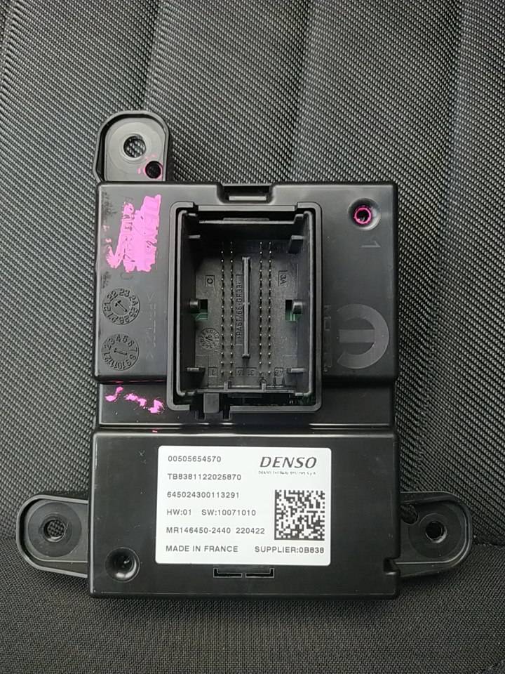

Se a qualcuno servisse un etm my20 modello completo full mi scrivesse🤪
P.S. non necessita di codice sblocco perché vergine
