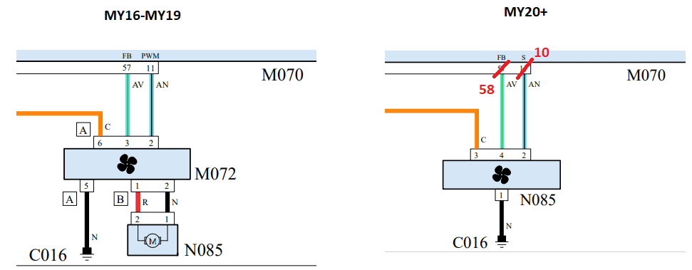

Visualizza allegato 244686
M070 = centralina clima
N085 = ventilatore
M072 = regolatore di velocità
C016= corpo / terra
Per il nuovo ventilatore è necessario un nuovo connettore:
Quindi in pratica è necessario rimuovere i cavi dal connettore del regolatore di velocità e inserirli nel nuovo connettore del ventilatore.
Devi anche cambiare i pin alla centralina clima. 57 -> 58 e 11 -> 10
La centralina del climatizzatore del MY20 può essere attivata dopo il completamento e non ci sono malfunzionamenti?
