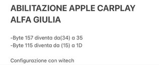

Buongiorno, per caso qualcuno sa se una volta montato l'etm si deve cambiare qualche bit in proxi? Perché ho tante piccole funzioni che non vanno (oltre i problemi già noti)
#84

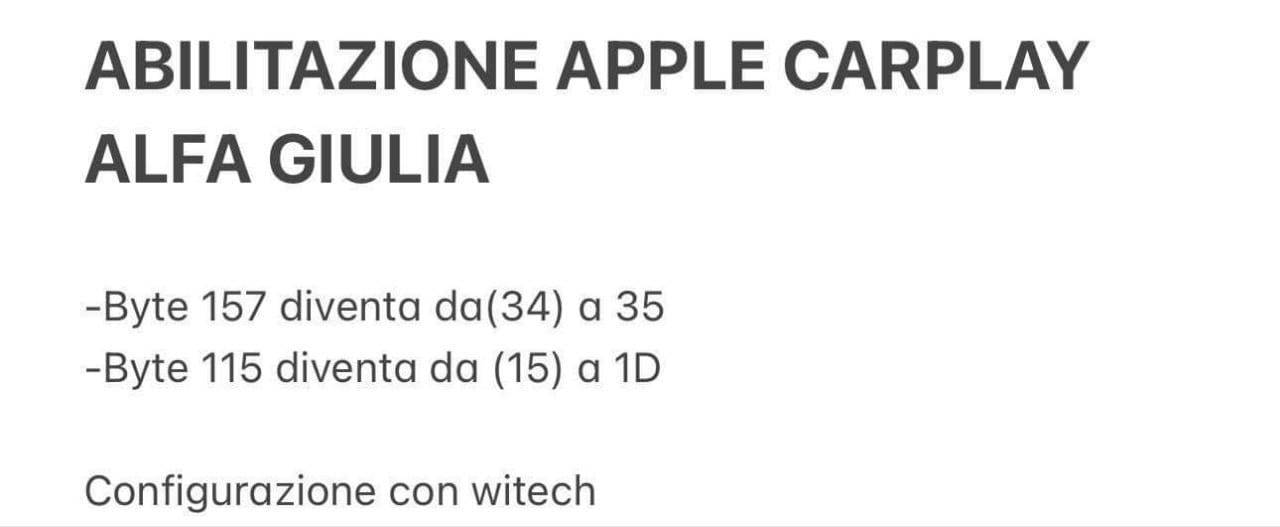

Etm my20 montato? Se non avevi carplay e android car devi cambiare i byte
    31.3 KB · Visualizzazioni: 176
#85
Yess montato e la mia auto era una di quelle con HW001, quindi nada carplay, vado a montare l'usb nel tunnel apposita e inizio a cambiare questi 2 byte, poi farò il passaggio col witech. Oltre questo null'altro? Perché il blindspot non va ma la veglia fu aggiornata nel 2021 con l'ultimo software disponibile, tanto che mi cambiò anche la grafica del contakm, ora ho il riflesso dei numeri in basso, quindi non imputerei la colpa alla veglia
