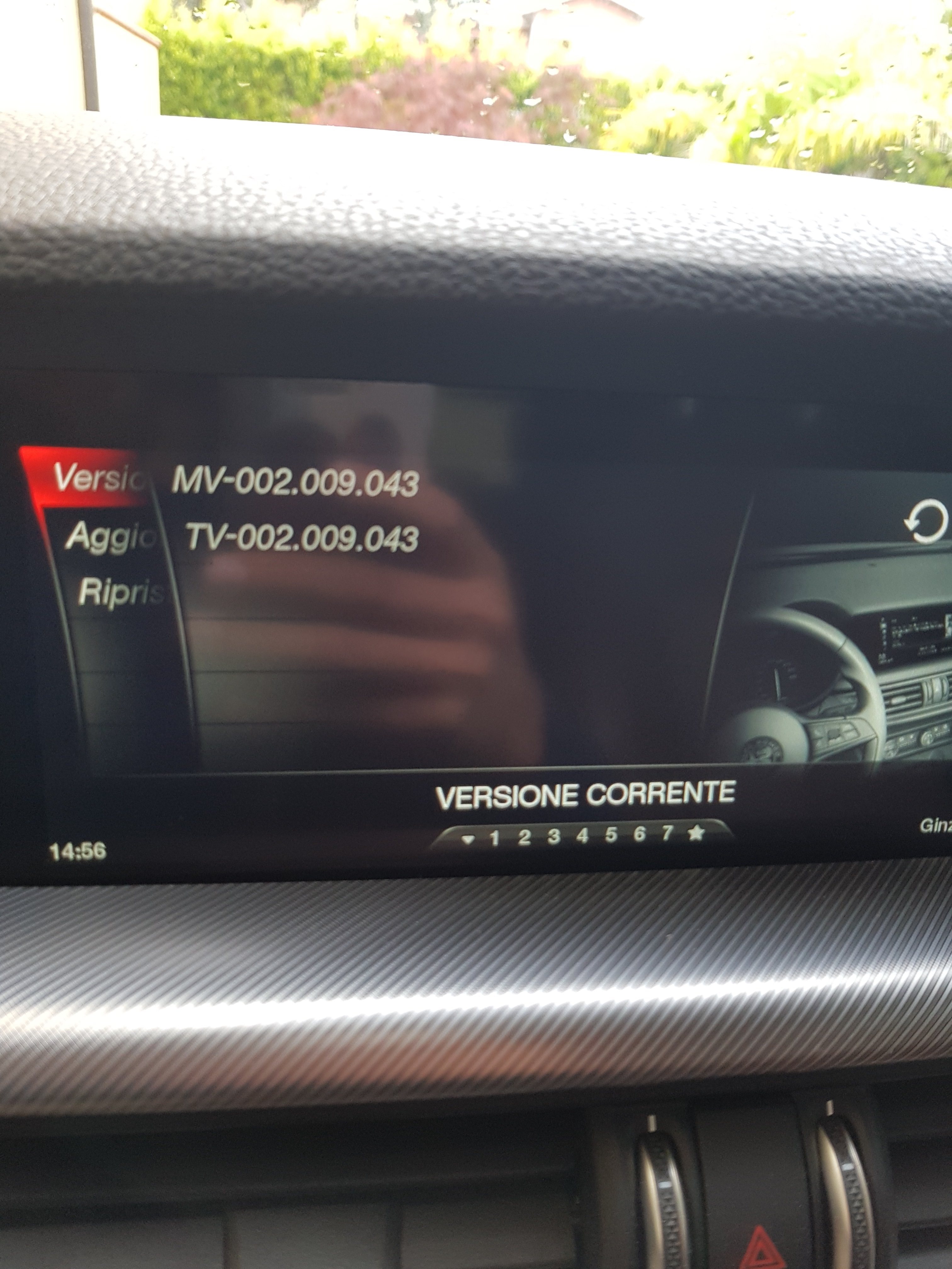

La mia versione
    1.1 MB · Visualizzazioni: 301
Non c'è sito ufficiale, in questa discussione trovi il link da cui scaricare l'ultima versione preso da un altro forum. Una volta scaricato, decomprimi, passi su una chiavetta USB vuota e poi una volta collegata all' USB centrale (quella sotto il bracciolo) segui le indicazioni
