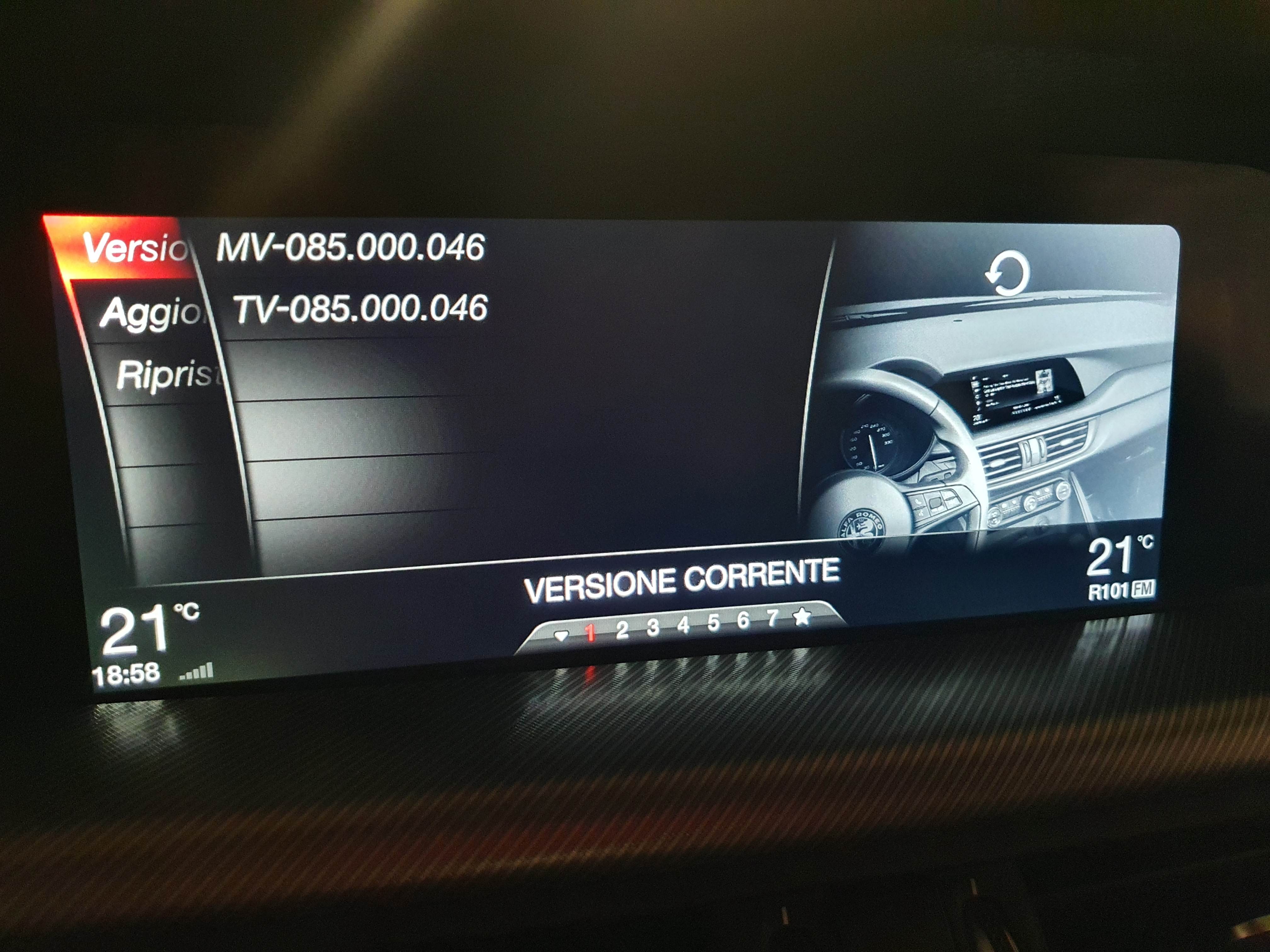

Ho verificato e attualmente ho la 085...
La 002 di cui sopra rappresenterebbe una versione più aggiornata della mia?
Da quel che leggo i numeri alti, 072 oppure 085 come nel mio caso sono per il sistema infotainment 2.5 che ha android auto (come nel mio caso) ma non capisco se la mia 085 è più recente della 002 e se quest'ultima sia adeguata alla radio 2.5. Più sopra leggo che dovrebbe esserci una versione 090. Qualcuno conferma e nel caso ha un link da cui attingere?

Le versioni 002 sono per l'hardware prima serie, esemplari costruiti fra il 2016 e prima metà 2018. La 002.010.041 è la più recente per questo tipo di hardware.
Le versioni 072, 085 e oltre sono per gli hardware successivi: quello con Android / Apple e quello successivo ancora con il touch-screen. Di questa serie, il software più recente è lo 090.
