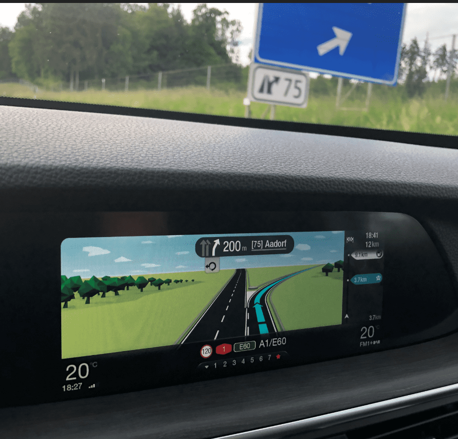

Ho appena finito di aggiornare.
Con motore acceso una ventina di minuti.
Ho fatto un giro e le prime cose che mi sono saltate all'occhio:
- il colore del navigatore ha ora dei colori meno vivaci, sia in modalità giorno che in modalità notte
- non so se è una mia impressione, ma ora all'uscita dell'autostrada, li dove prima il navigatore mostrava una zone verde scura, ora ci sono degli alberi disegnati in 3D, ma come detto, non so se era già prima cosi (vedi foto allegata)
- ho visto che le stazioni Radio che si possono salvare ora sono 40
- la retrocamera è piu' grande, anche se devo dire che ho aggiornato da 2.09.055 e li mi sembrava minimamente piu' piccola di ora
- tutto il sistema sembra piu' fluido
- domanda, quando voi chiudete la macchina, si accendono tutte le quattro frecce seguite da un beep?
#767
Confermo i nuovi schemi colore del navigatore e l'aggiunta di maggiori dettagli sugli svincoli autostradali. Peraltro, trovavo già molto bella la vista 3D nelle città con i palazzi proprio uguali a quelli reali.
