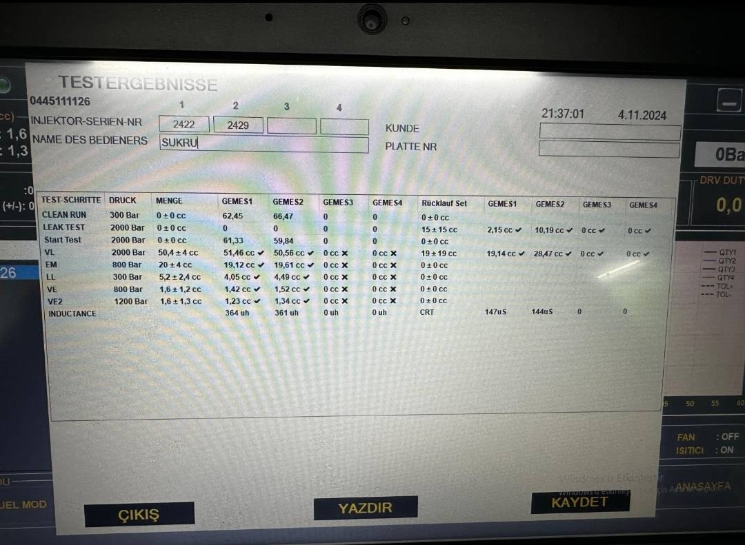

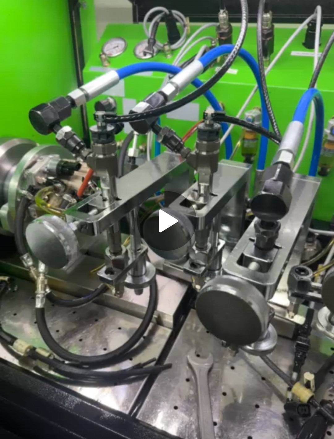

Vi faccio sapere che il problema iniettore è stato risolto,
prova banco OK pressione OTTIMA
Ripulito iniettore montato
Termoli irregolari ZERO
