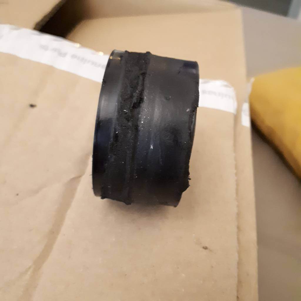

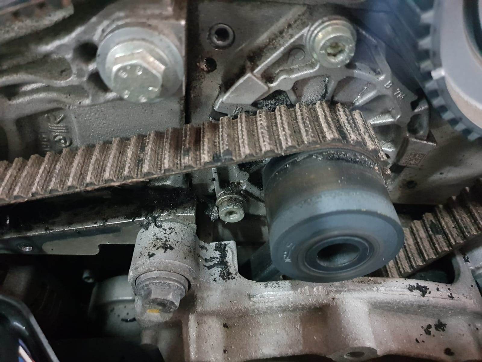

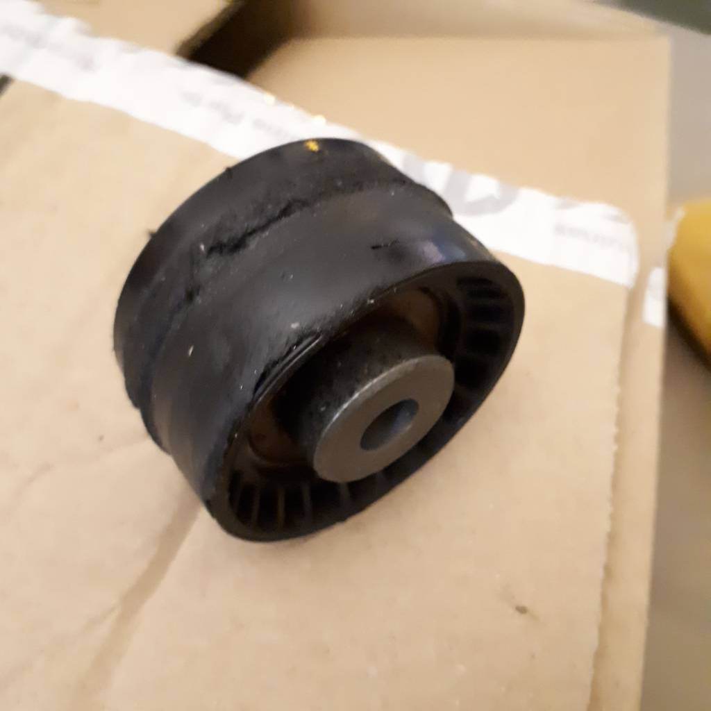

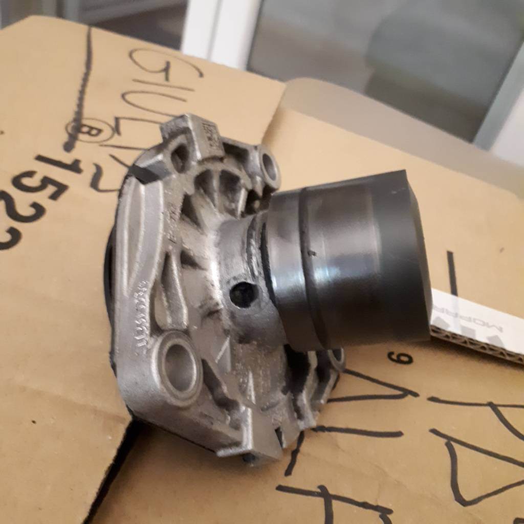

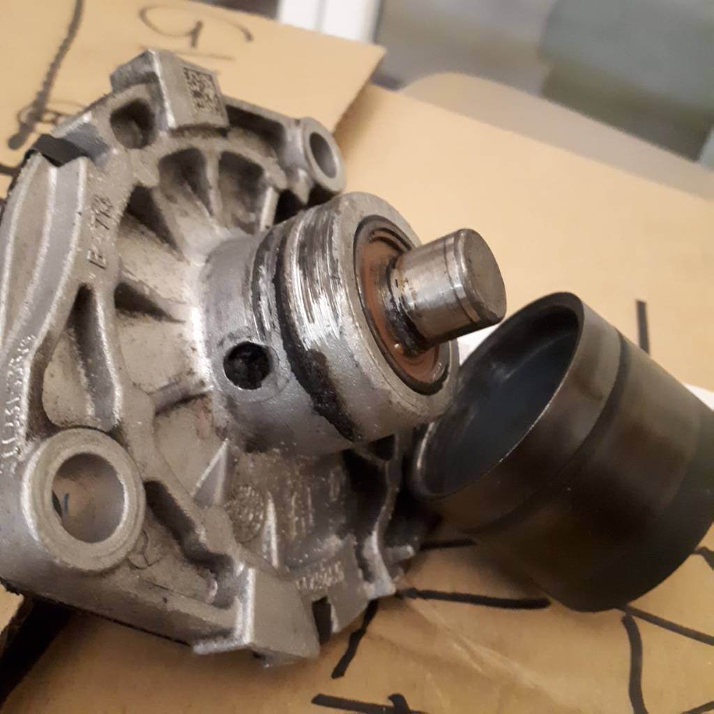

Allora ragazzi, il meccanico mi ha comunicato che si è bloccata la pompa dell'acqua, quindi oltre quella devo rifare la distribuzione, a quanto dice la guarnizione della testata è ok, gli ho chiesto di verificare per bene perché se devo rifare pure quella preferisco rottamare la macchina e prenderne una nuova.
Vi aggiornerò

Se vuoi un consiglio cambia anche la valvola termostatica... pompe bloccate, comandate dalla distribuzione, senza danni costosi non ne ho mai viste.
Evidentemente la pompa aveva ripreso a girare e il grippaggio è stato solamente all'inizio alla prima messa in moto durante la giornata...
Molto probabile che si sia bloccata la pompa dell'acqua. Ecco a cosa è dovuto il cigolio del motore.
Fai controllare immediatamente tutta la distribuzione.

Meglio così!!
Segui comunque anche il consiglio
di Maurizio ganz e già che sei in ballo...
Cambiare la valvola termostatica
ci vuole un attimo...
Improbabile si tratti del bloccaggio della pompa.... avresti percorso pochissima strada e spaccato il motore...
Oltretutto ti garantisco che saresti qui a descrivere la puzza di gomma che avresti sentito...
Io propendo più per la valvola termostatica bloccata chiusa.
