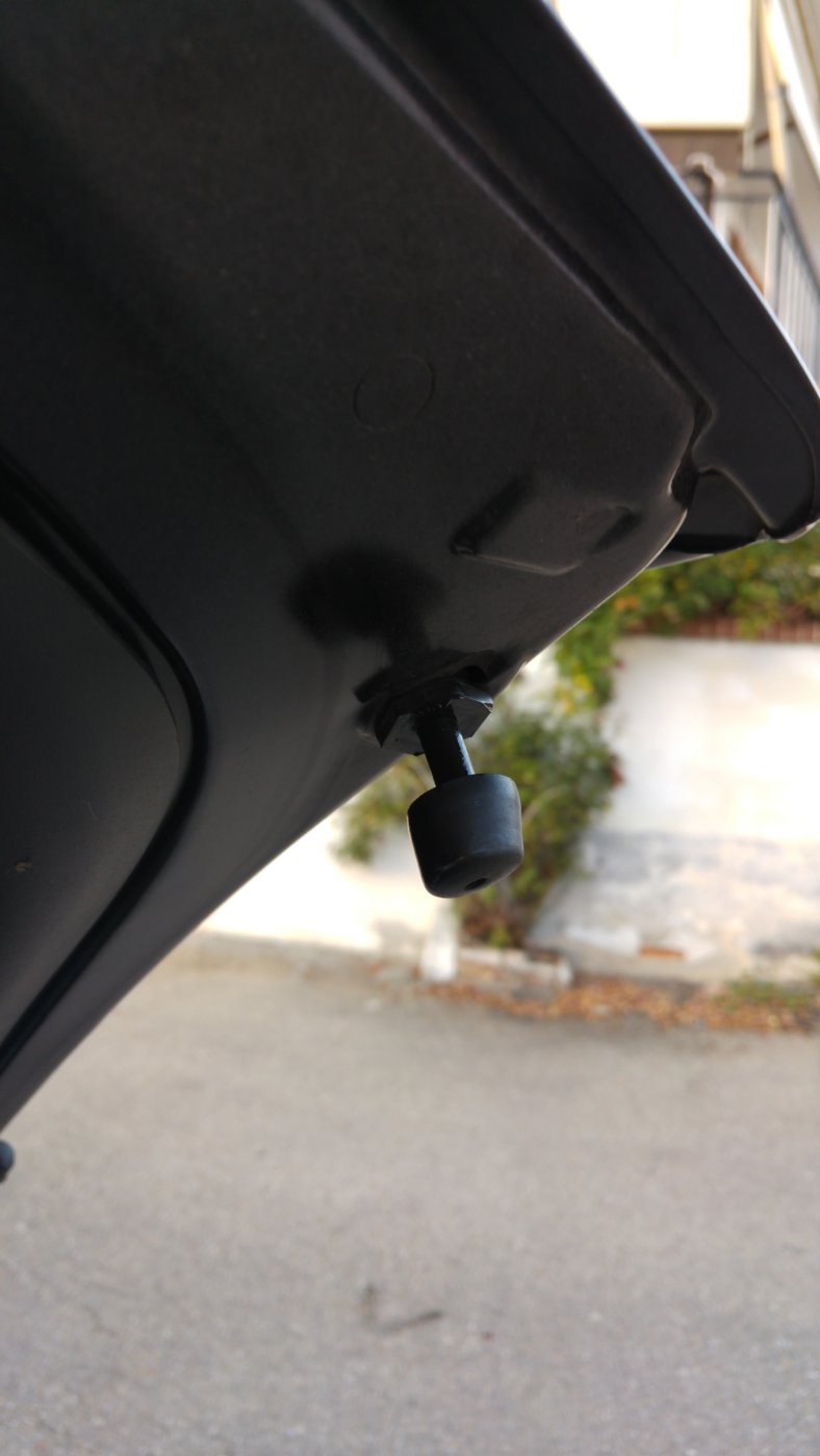

Se provi a spingere il portellone del baule quando è chiuso senti un rumore simile ad un cigolio?
Io avevo risolto dando un pò di olio lubrificante sui fermi antivibrazione sul portellone (non so come si chiamino ufficialmente).
Ti allego la foto così dovrebbe essere più chiaro. Prova a spingerli e se senti il rumore è dovuto a questi.

Mi sono messo di santa pazienza ieri. Ho chiuso il portellone posteriore ed ho cominciato a spingerlo e notavo che era silenziosissimo. Per cui ho escluso i cuscinetti antivibrazione.
