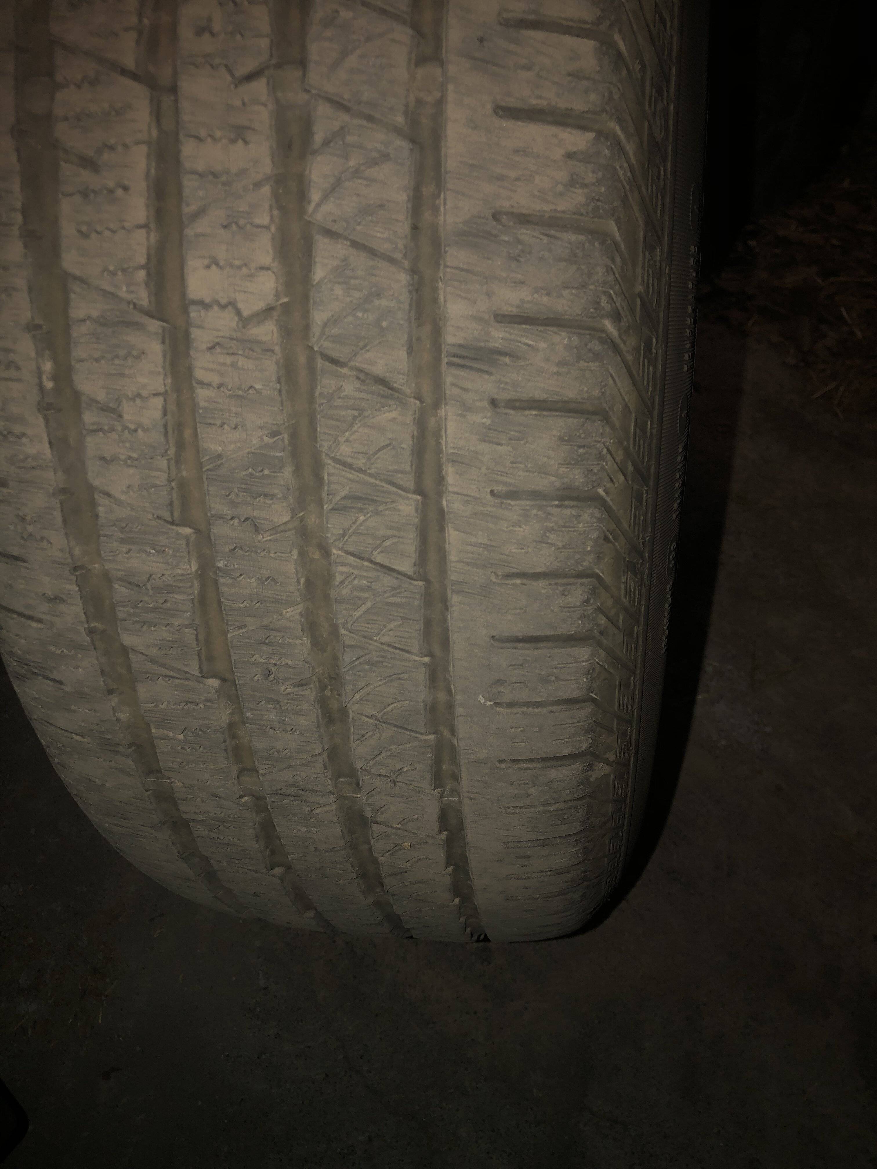

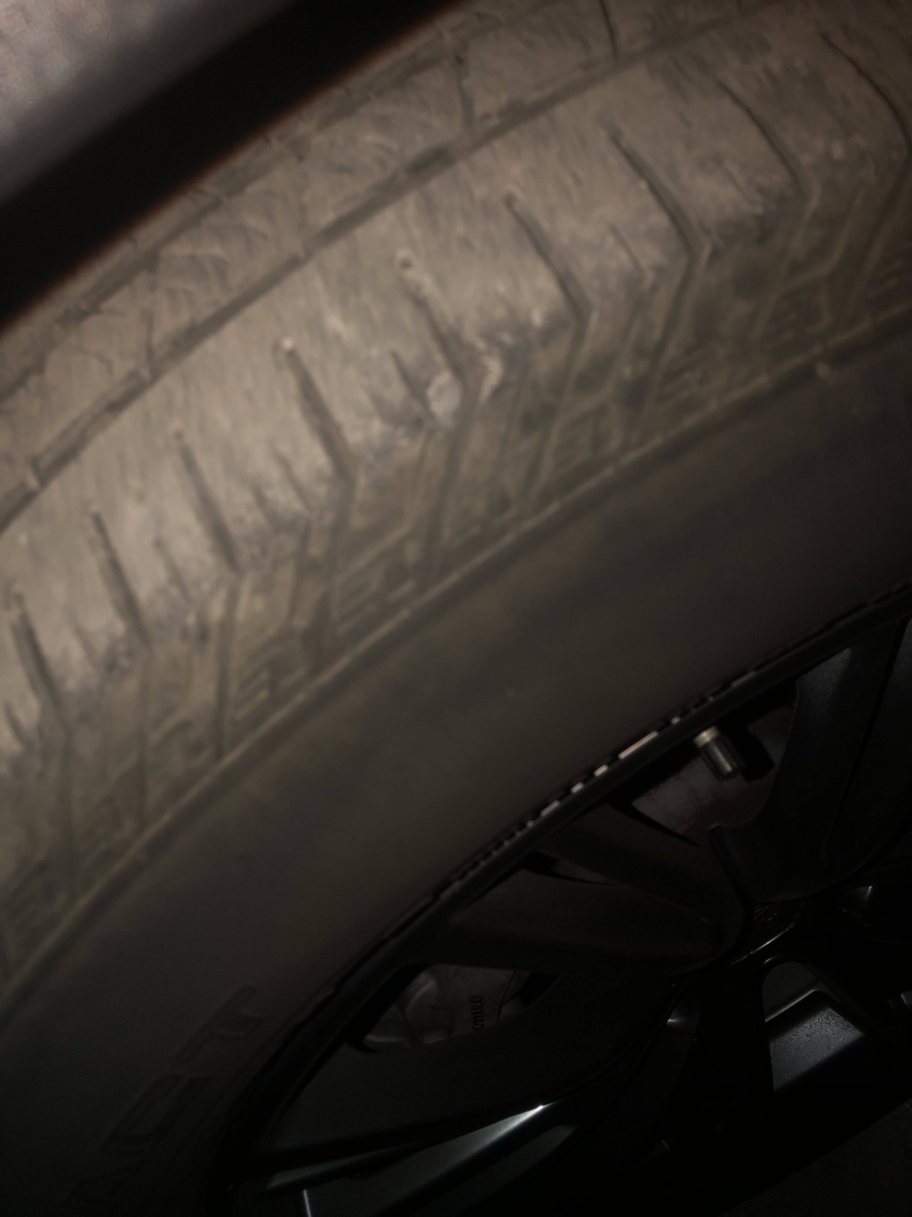

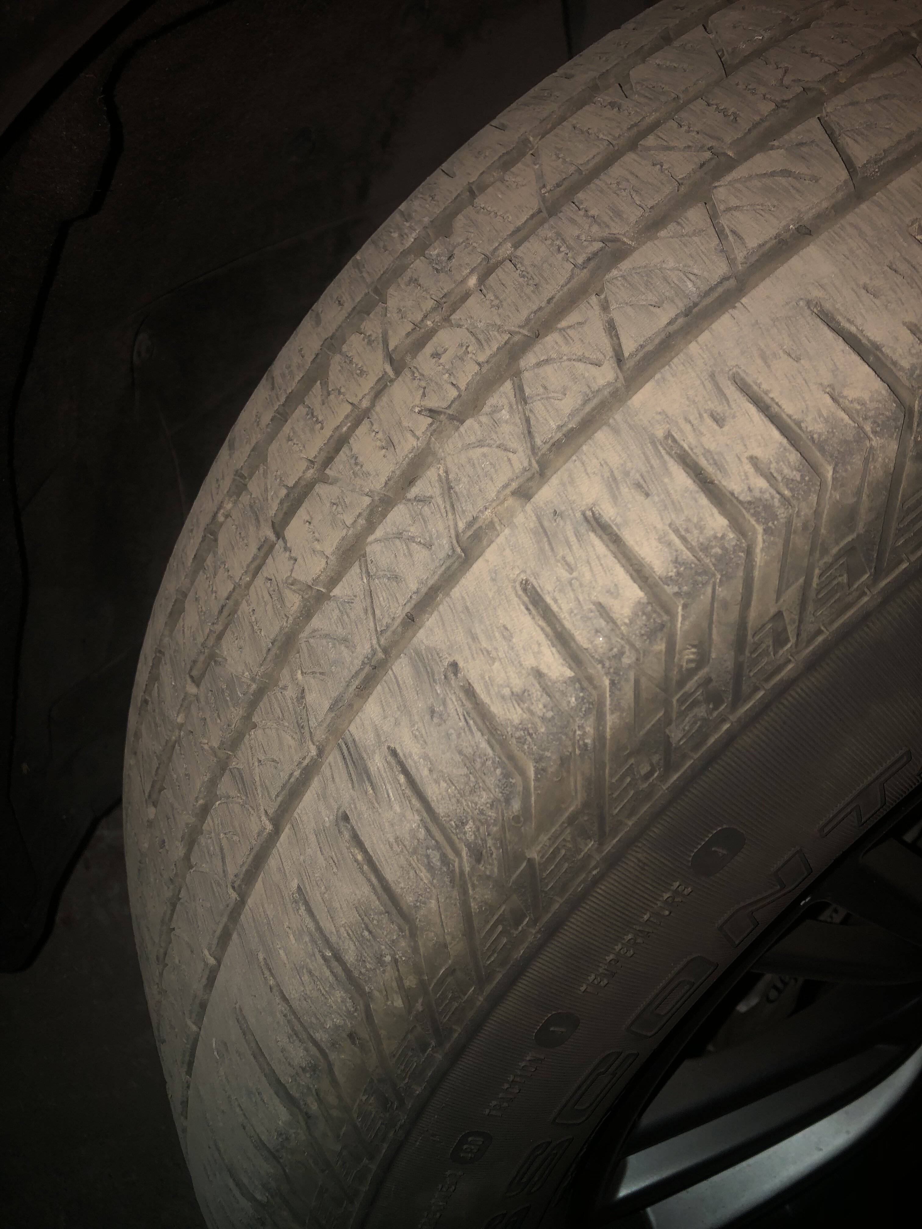

La marca non la ricordo (credo bridgestone) dopo la controllo ma il discorso è oltre alle vibrazioni che molto probabilmente sono causate da gomme ovalizzate o errata equilibratura, possono degenerare nel fenomeno scritto da me a inizio post? É questo il mio dubbio.. allego foto del pneumatico anteriore destro
L’auto del 2018 io lo presa l’anno scorso con 117 mila km e attualmente ne ha 152 mila

Aggiungo che per il problema delle vibrazioni il gommista aveva più volte fatto l’equilobratura e convergenza ma non risolvendo nulla, successivamente ha fatto un ultimo tentativo con un macchinario “old school” per intenderci quello sul quale ti metti a cavallo e fai girare la ruota appoggiando questo macchinario che gira con una ruota in metallo che a contatto con il pneumatico fa tipo dei flash di luce… è proprio sulla ruota sinistra per alleviare le vibrazioni aveva messo molto più piombi rispetto all’altra
Una gomma ovalizzata la senti immediatamente a bassa velocità, al di sotto dei 40/50 Kmh.
Salvo che non sia quadrata, se ben equilibrata, alle velocità più elevate non dà fastidio.
L'apparecchiatura che ha usata solitamente viene impiegata su veicoli leggeri da trasporto e và a correggere lo squilibrio determinato da un cerchio molto storto, un mozzo difettoso, un errore di allineamento.
Bisognerebbe indagare cosa induce questo squilibrio in quanto se smonti e rimonti la ruota (magari per manutenzione) devi ricorrere al gommista che rifaccia l'equilibratura.
Ci vuole un pò di tempo ma io sposterei le ruote posteriori con le anteriori per vedere cosa succede.
I vuoti sullo sconnesso, stante anche i chilometri percorsi della tua auto, potrebbero dipendere da più cose ovvero da un ammortizzatore parzialmente scarico, una testina delle sospensioni che ha preso gioco etc.
Le moderne sospensioni sono molto sofisticate e basta poco per creare problemi, anche in assenza di rumorosità manifeste.
