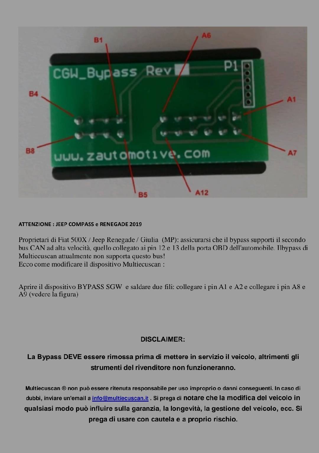

Ciao a tutti, sono nuovo e sto cercando di capire.
Ho una giulia 2.2D del 2018, ho acquistato OBD2 della multiecuscan, la licenza e i connettori per sbloccare gli abbaglianti automatici (per ora, poi vedrò per le palette, retrocamera ect).
Ho installato tutto, ho provato a connettermi ed ad attivare gli abbaglianti automatici ed a fare il riallineamento proxy ma mi da fallito in tutto (la macchina a fine allineamento non ha nulla, come se non avessi fatto niente).
Ora leggo dell'SGW, può dipendere dal fatto che non ho inserito questo bypass? Avete un link dove posso comprarne uno? Basta inserirlo o devo connetterlo a qualcosa?
Grazie
#46
Se qualcuno si trova con il mio stesso problema, ho risolto facendo ponte con i pin come da foto che allego.
Modulo SGW acquistato da multiecuscan.

#47
Scusatemi tutti. Ho letto le varie discussioni, ma non ho capito una cosa semplice.
Probabilmente mi è sfuggito...
Dove si trova questo maledetto modulo SGW?? :mad:
...per favore non frustatemi...
Grazie mille a tutti
#49
Grazie mille!
Quindi se ho capito bene, per poter azzerare gli errori a tale modulo deve essere applicato un modulo by-pass.
Sapresti indicarmene uno da acquistare?
