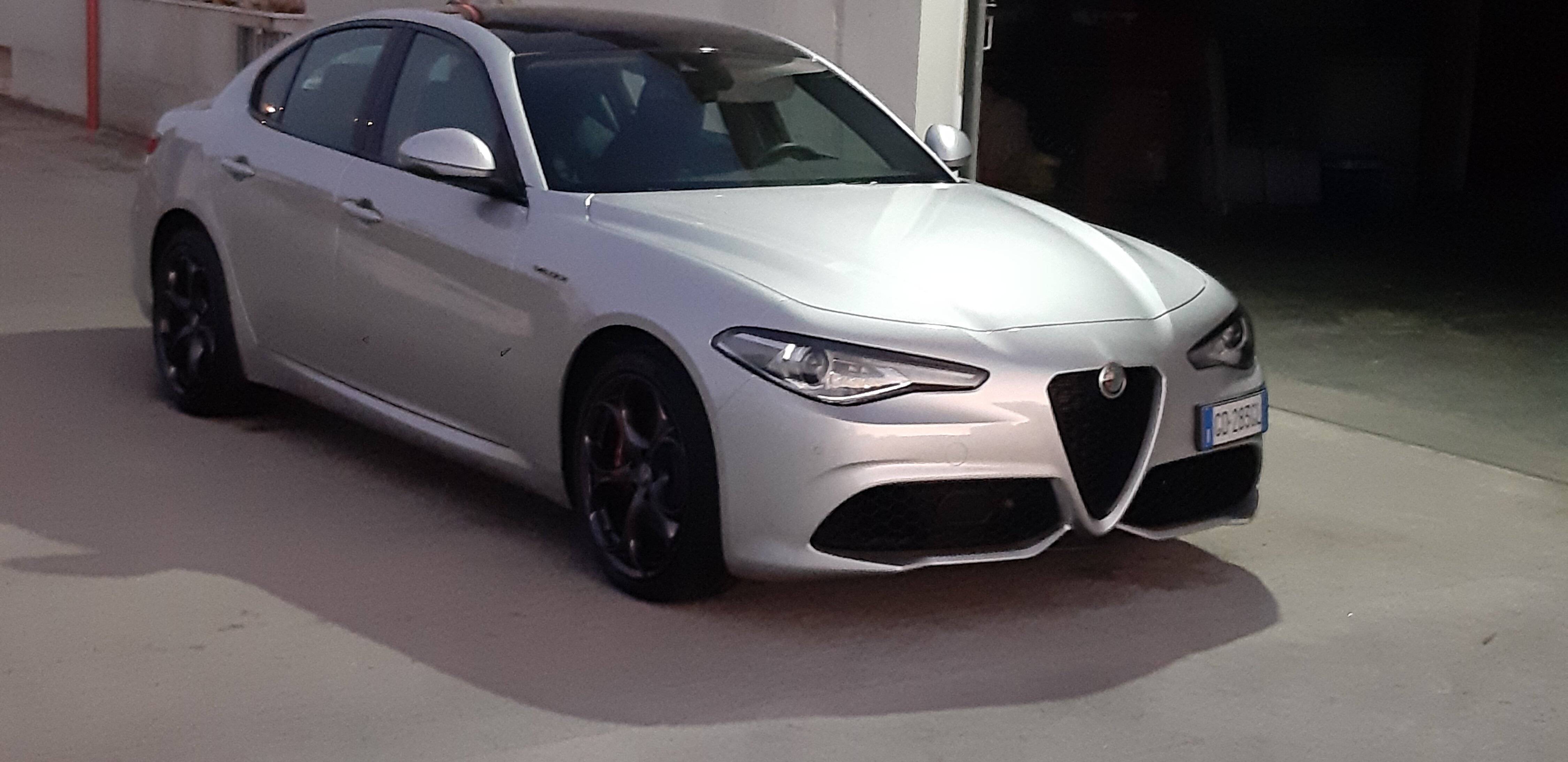

#28
Buonasera a tutti,sono nuovo del forum! Ho una giulia 2.2 q4 del 2020,oggi ho sostituito le pastiglie anteriori ho provato a resettare il service dei freni ma ho scoperto l'esistenza del sgw !!! Qualcuno potrebbe darmi il link dove comprare il modulo di bypass? Ringrazio anticipatamente per le risposte!
