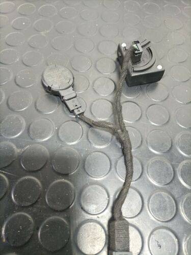

Salve a tutti,possiedo una giulietta del 2017, volevo sapere se posso montare il sensore pioggia dei modelli precedenti.
aqllego immagine dell'oggetto in questione
    24.9 KB · Visualizzazioni: 222
Direi di si ma per sicurezza verifica lo spinotto che hai sull'auto se coincide con quello che (non) si vede in foto

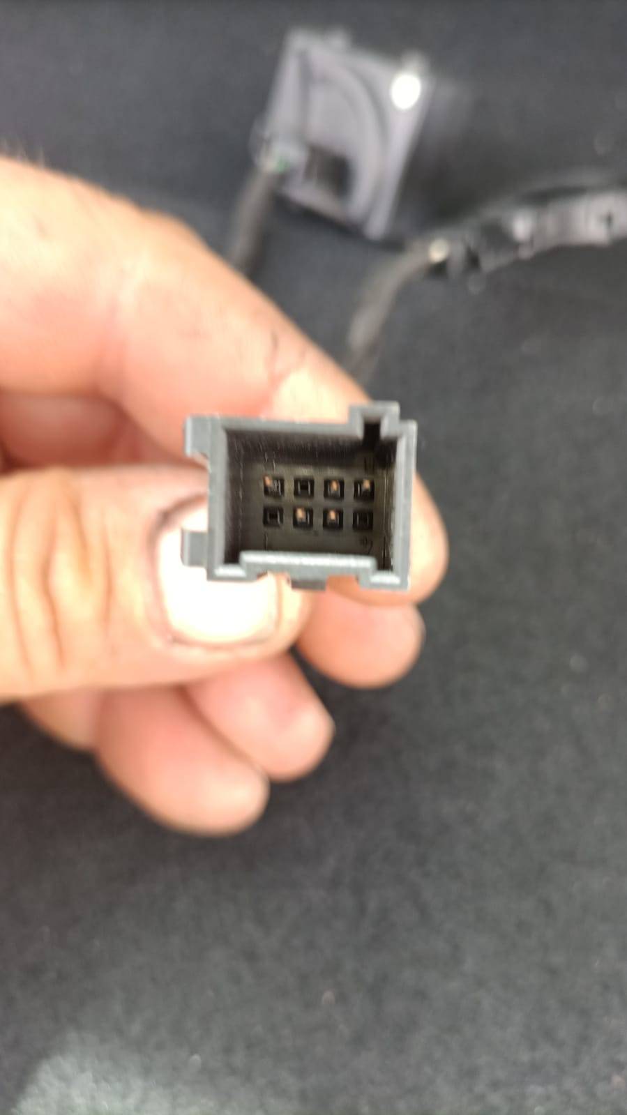

Grazie mille, ho chiesto al venditore di inviarmi un'immagine dei contatti, leggendo nel forum mi sembra di aver capito che deve essere a 6 pin
Ecco qui l'immagine del connettore,grazie per la pazienza
