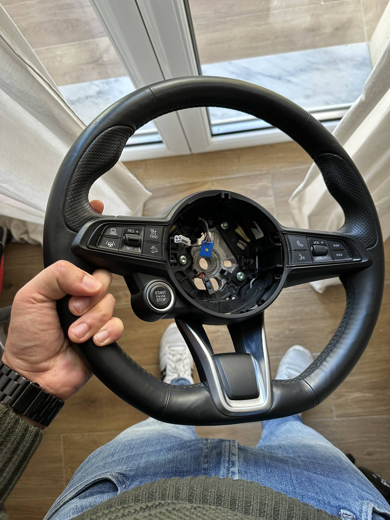

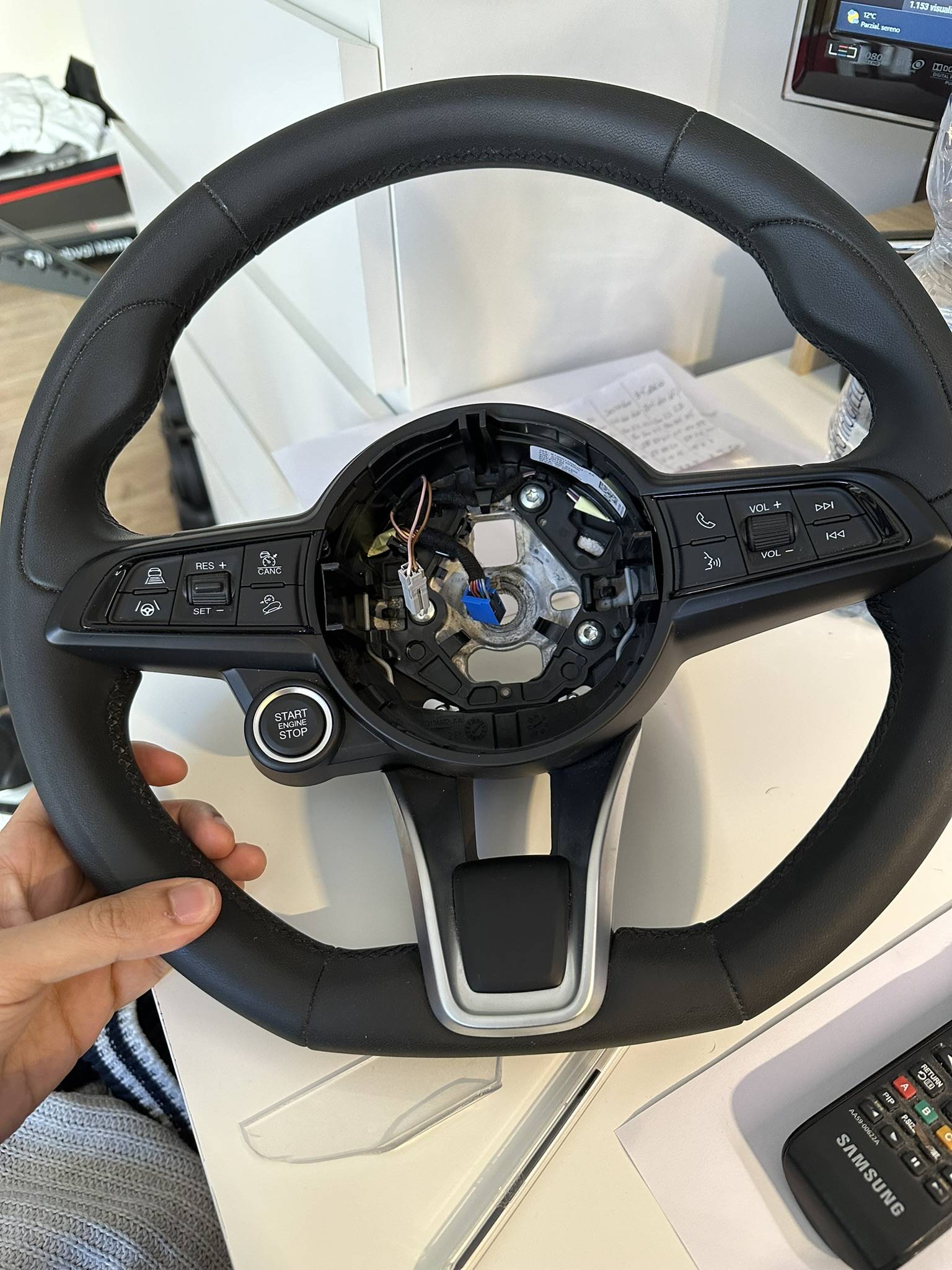

sul volante con sensore tocco non ho i codici pero posso dirti che anche al tocco sono decisamente diversi, quello con il sensore ha un impugnatura traforata e il volante ha una pelle piu morbida, quasi imbottita. Mentre quello semplice è decisamente piu rigido. Ti allego le foto dei due volanti

Ciao, già, si vede che c'è differenza nella finitura...

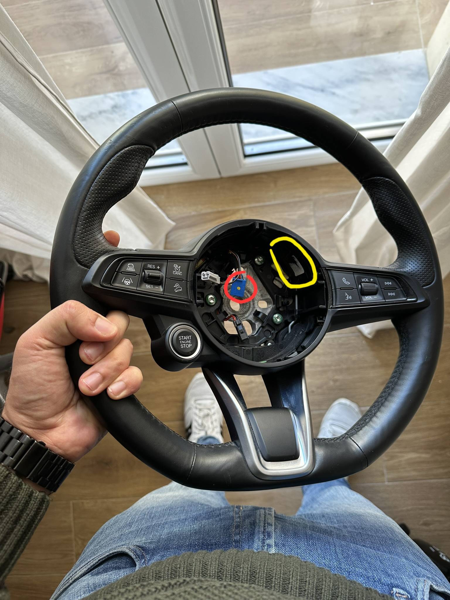

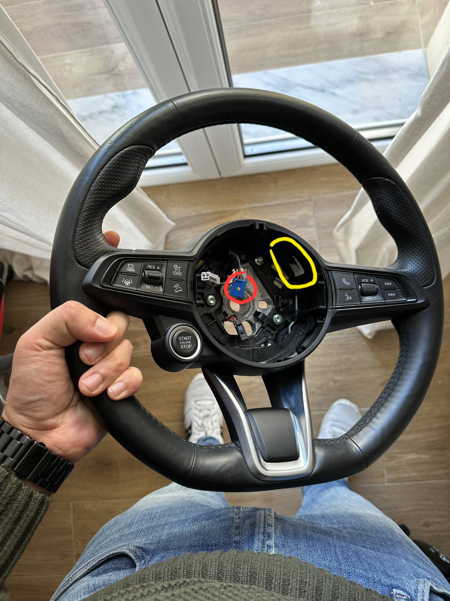

Solo per curiosità, nel volante con e senza sensore, il numero ed il colore nel connettore blu che ti ho segnato in rosso, sono gli stessi?
Forse qualche codice identificativo c'è scritto nella targhetta che ti ho segnato in giallo. 20240327_112824.jpg
Forse qualche codice identificativo c'è scritto nella targhetta che ti ho segnato in giallo. Visualizza allegato 268009

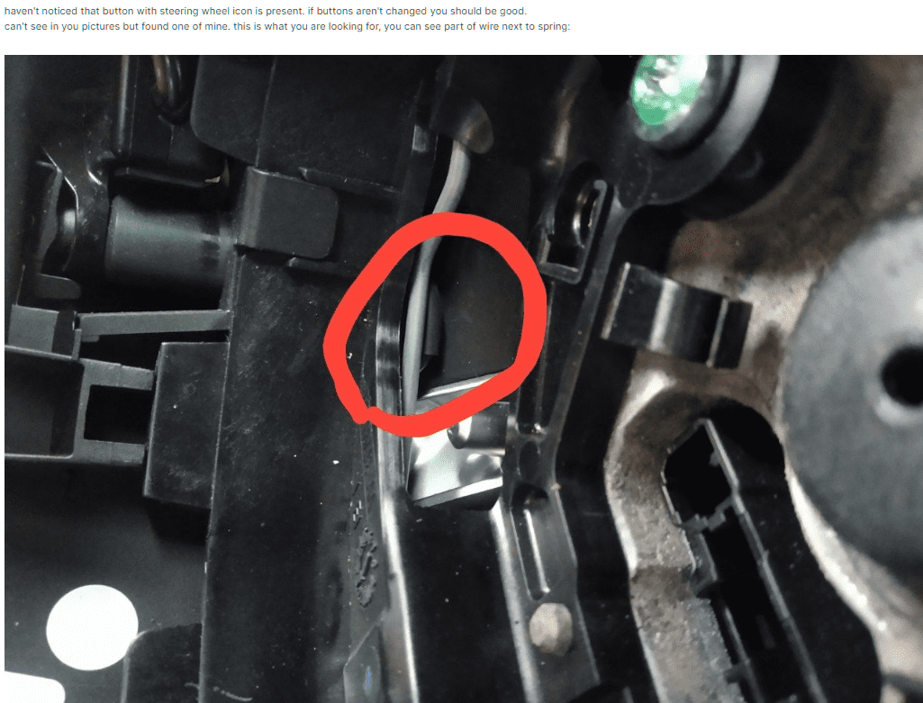

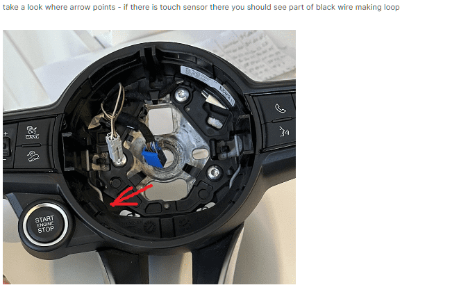

Il numero è lo stesso, ma i colori sono diversi. difatti su un gruppo facebook mi avevano detto che se avevo tutti i pin impegnati sullo spinotto blu allora avevo il sensore. Invece sul forum americano mi è stato spiegato che il sensore è quasi a vista, il chip è posizionato proprio dietro la pulsantiera sinistra, mentre si vede un cavo nero nella posizione in foto, che effettivamente nell'altro volante che ho non c'è.

Il sensore corre lungo tutto il manubrio attraverso il cavo in questione, quindi non penso sia installabile su un volante che non lo abbia. La scatola sterzo è la questione primaria. Da quello che ho capito tutte le my2020 la hanno, devo ancora verificare sulla mia rwd business però. Di certo è che la rwd e la q4 usano scatole diverse, ma entrambe possono avere questi adas(ho cercato diverse Stelvio in vendita per capire se fosse presente anche su delle rwd e ci sono anche se più rare. Altra questione da capire sono i blind spot, Eng Custom mi dice che senza di essi non si può attivare nulla. A me sembra strano visto che il video spiegazione alfa Romeo specifica che utilizza solo radar + camera frontale e difatti qui abbiamo un ragazzo che ha attivato gli adas ma senza blind spot. Purtroppo non trovo nessuno in zona che faccia queste operazioni per verificare il tutto. In ogni caso va usato Alfaobd, ma dovendo installare il bypass sgw non vorrei far danni

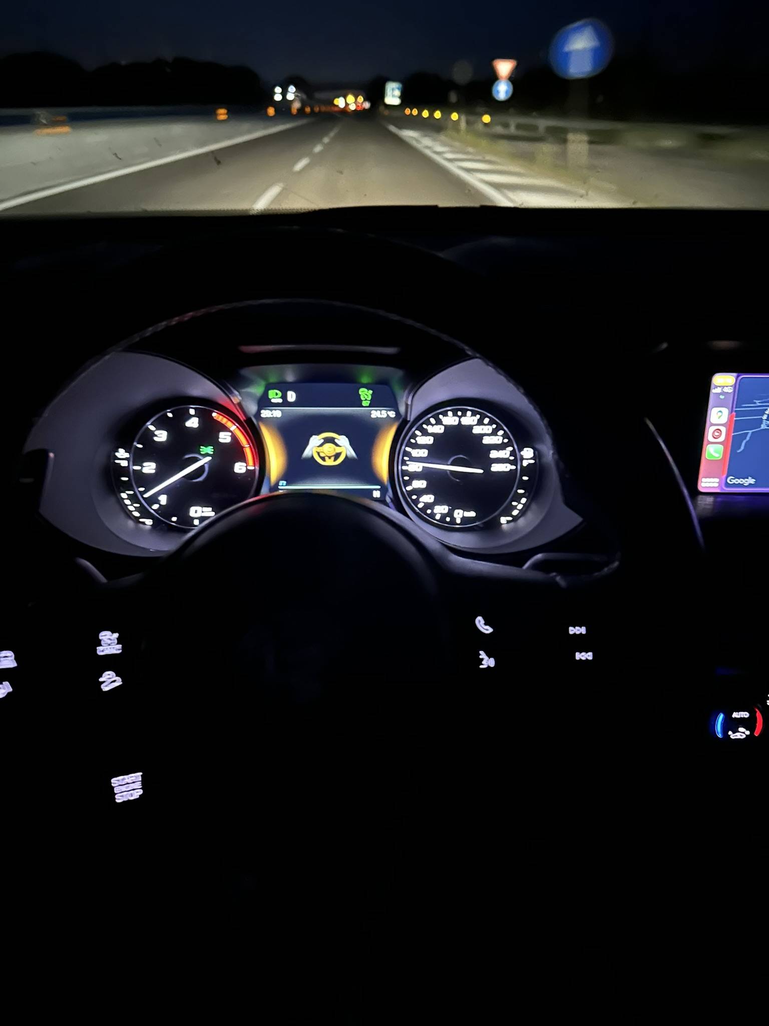

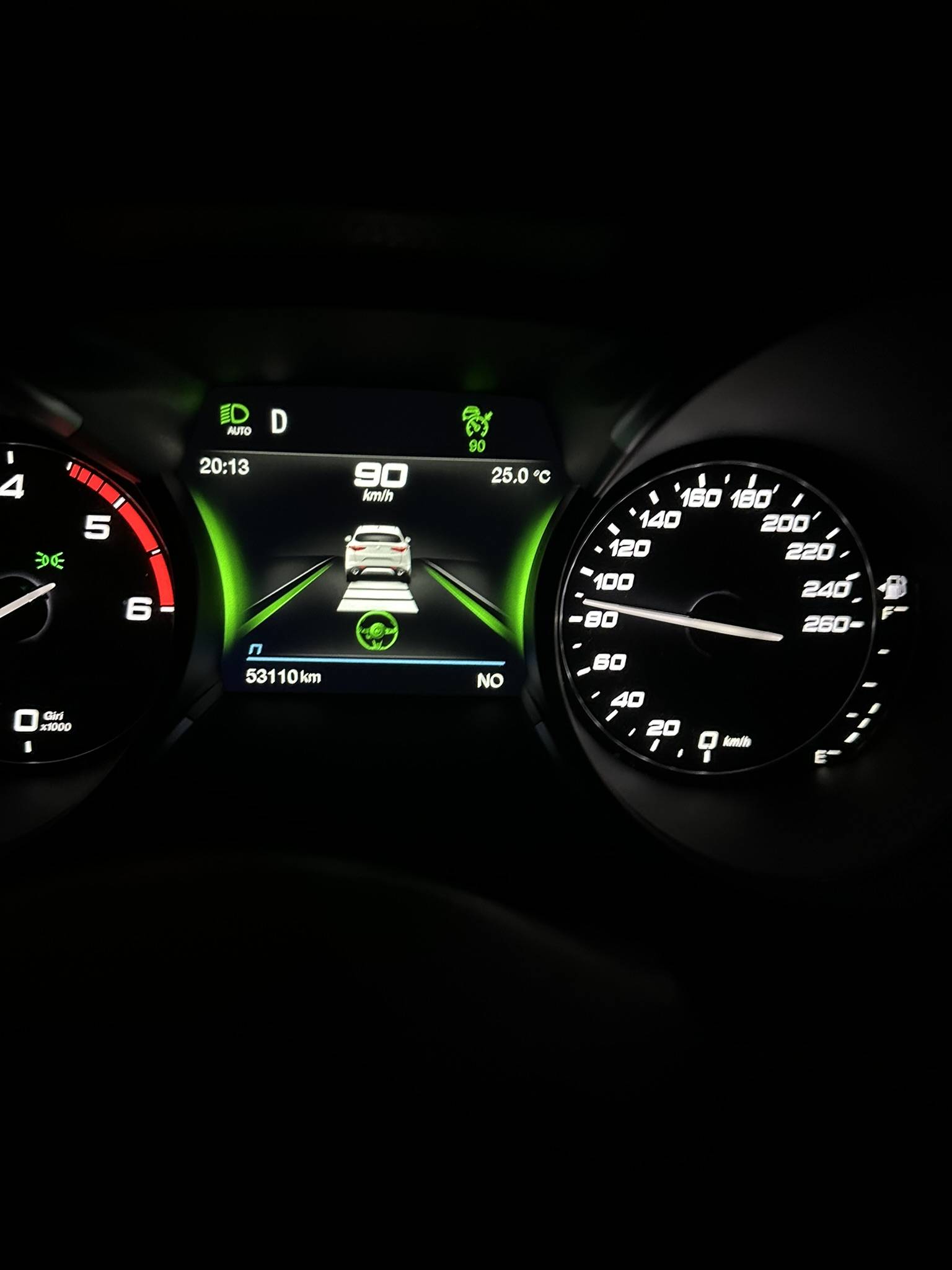

Con mes ho attivato Lane keep assist, driver attention assist, traffic jam assist e highway assist, funzionano tutti regolarmente, anche il volante vibra e rileva la mia mano. Purtroppo data la qualità pessima delle strade nelle mie zone non sempre le linee di carreggiata sono visibili e il sistema si disattiva, bisogna farci attenzione. Confermo che i blind spot non servono, a differenza di quanto mi era stato detto.l'unica cosa che non sono ancora riuscito ad attivare è il riconoscimento dei segnali stradali, fatto l'allineamento non mi usciva alcun icona segnale a schermo, non mi è chiaro se è perche la mia telecamera parabrezza non sia compatibile o se è perche ero chiuso nell'officina del meccanico in zona di campagna, appena ho un po di tempo proverò a rifare l'attivazione e dedicarci piu tempo a fare prove. unica cosa, si rende necessario il reset dell'angolo di sterzo altrimenti la macchina da mille errori e rimane in protezione bloccata(motivo per cui avevo deciso di fare le attivazioni direttamente in officina del meccanico, non si sa mai).
Devo ancora definire qualche altro dettaglio ma la soddisfazione è tanta, soprattutto per i tanti a cui mi ero rivolto e mi avevano detto che non sarebbe stato possibile se non hai di base almeno il lane keep assist, invece a quanto pare tutte le my2020 in poi hanno la scatola sterzo autosterzante.
