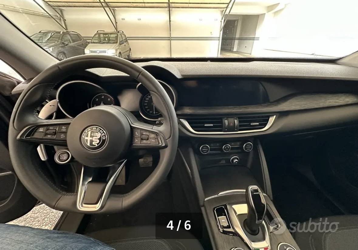

Quando hanno provato ad attivare il riconoscimento dei segnali stradali non ci sono riusciti dicendomi che ho la telecamera anteriore che non li riconosce. Ho provato anche a fargli installare il traffic jam sostituendo la plancia tasti sinistra del volante ma dopo aver verificato la compatibilita tramite il programma al pc mi hanno detto che non potevano attivarlo, non ho capito se è perche non abbia il volante che sterza da solo o mi manchi qualcos altro. Dal video esplicativo di alfa romeo sul traffic jam non sembra venga utilizzato il sensore di angolo cieco, ma solo il radar e la telecamera anteriore. Io pensavo che il modello 2020 avesse tutto il necessario per attivare questa funzione, quindi secondo voi se sostituisco il volante o la telecamera adas potrei risolvere? oppure cosa dovrei far installare? a chi potrei rivolgermi? non mi da nemmeno l'avviso di stanchezza.
Allego foto plancia/ volante cosi da capire meglio.

Se ti riferisci al sistema che fa girare il volante, allora c’è da sostituire anche il mote elettrico della servo assistenza

Ciao, io ho una Giulia business ma my21, e ti posso dire che ho attivato senza problemi il Traffic Sign Recognition e Intelligent Speed Control assieme al Driver Attention Assist, e sinceramente mi sembra strano che tu non possa farlo...a meno che tu non abbia il navigatore. Perché senza il modulo GPS non è possibile attivare le funzioni suddette. Per il Traffic Jam Assist devo ancora capire se sia una questione di scatola sterzo (anche se in un forum americano affermano che dal 2020 sono tutte predisposte) o di eventuale sensore su volante, infatti in questo caso ci dovrebbe essere un byte da modificare (il 167) e a quanto ho letto anche da ponticellare due pin nel connettore blu del devioleve. Ci sto lavorando per venirne a capo, ma al momento mi sono fermato per mancanza di tempo. Per quanto riguarda il Blind Spot, ci sono troppe cose da cambiare, dagli specchietti esterni a parte di cablaggio, ad aggiungere i sensori nel paraurti...

Comunque io ho questa funzione ma l’ho usata solo per curiosità. In ogni caso il volante va sostituito perché al suo interno ci sono i sensori che rilevano le mani sul volante

Sì, il Traffic Jam e Higway Assist si possono abilitare tranquillamente anche senza il Blind Spot, sono funzioni separate tra di loro. Ad un ragazzo con Giulia ho fatto abilitare solo il Driver Attention Assist per dirti, perché non aveva il modulo GPS e quindi non poteva implementare le altre funzioni di guida. Mi sembra strano però che non siano riusciti ad abilitarti il Traffic Sign Recognition...o non hanno cambiato i byte giusti...

Per quanto riguarda il sensore mani sul volante, ci sarebbe il byte da modificare per abilitarlo, e appunto dei pin da ponticellare per bypassare il sensore nel caso non sia il volante corretto.
