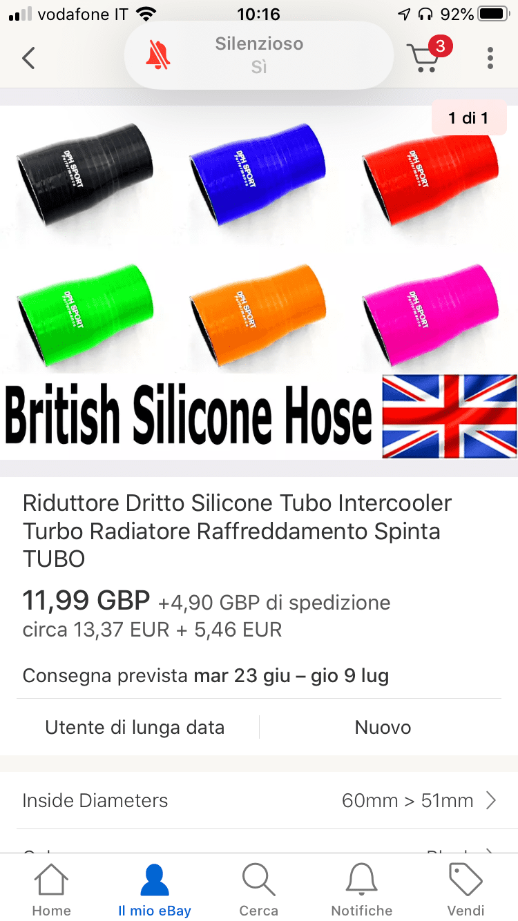

La mia idea è quella di collegare il nuovo intercooler con i riduttori in foto, quindi avrei un pezzo di tubo da 60mm che parte dall’Intercooler e subito dopo collego ad esso i manicotti originali da 51mm per poi collegarlo alla vettura.
Il diametro del bocchettone dell’intercooler originale della giulietta è 51mm.
Se io compro un intercooler con bocchettone da 60mm, posso usare i riduttori che invio in foto per collegare i manicotti originali da 51mm all’imbocco dell’intercooler che è da 60?
Ovviamente il tutto tenuta da apposite fascette.
Dovrei prendere riduttori più piccoli in modo tale da far combaciare il tutto bene oppure no?
Se non ricordo male i bocchettoni passanti che collegano i manicotti che vanno all'intercooler con le tubazioni dell'aria che vengono dalla turbina e vanno al collettore di aspirazione dovrebbero essere uguali in tutte le giulietta. Io aspetterei a comprare i riduttori.

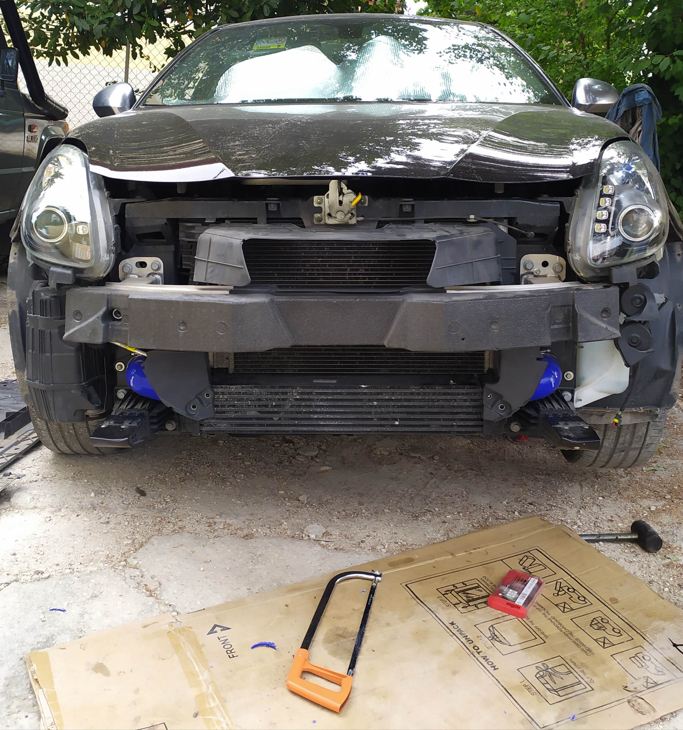

Ciao, io ho montato l intercooler q.v, per i manicotti servono a 90 gradi,dei quali uno con gli imbocchi 60/60 e un altro 60/50, se son più lunghi li tagli man mano che si montano senza fare la piega secca sulla curva

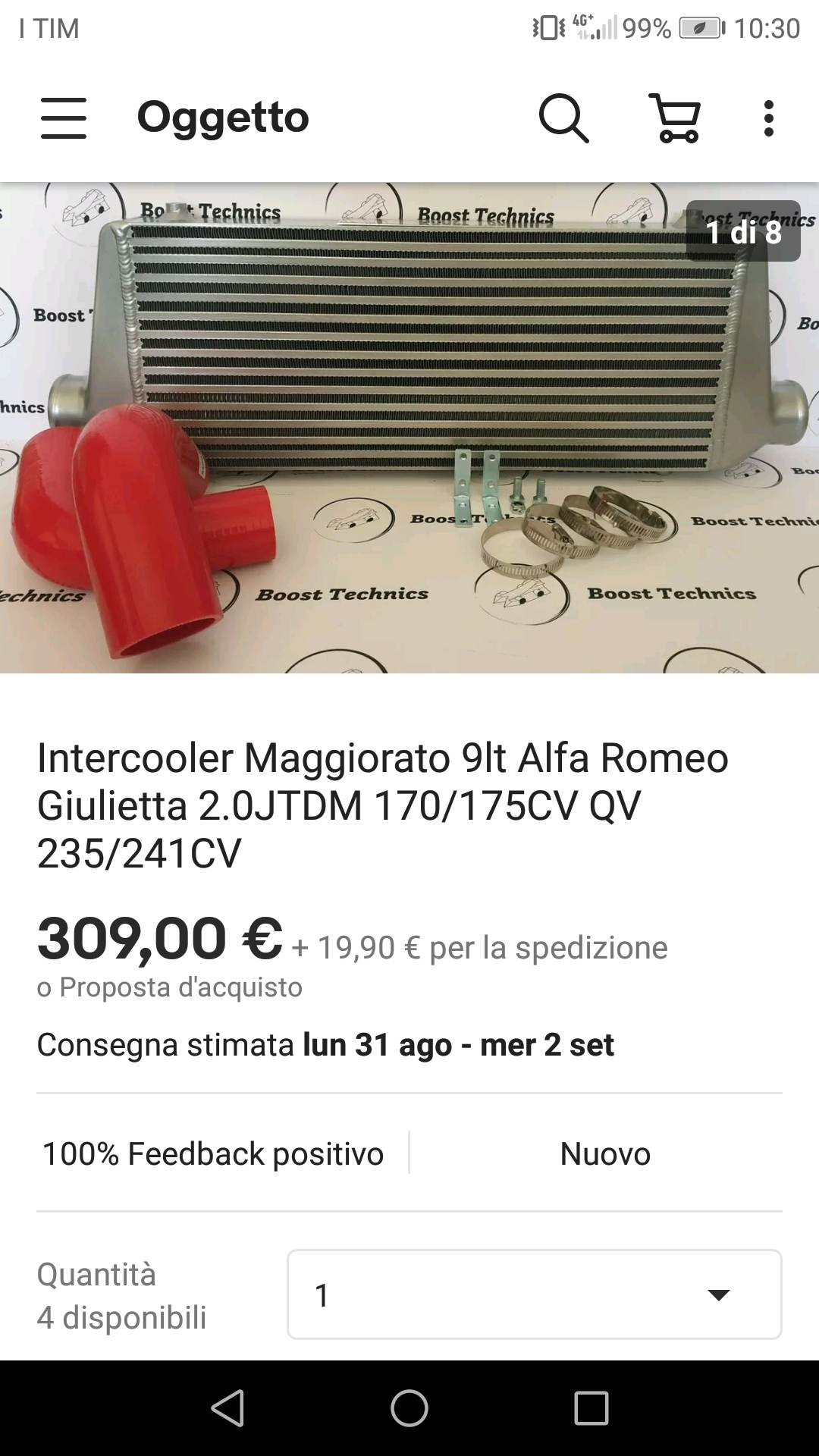

Stavo guardando questo di intercooler su eBay, 7,5l effettivi, mi sembra fatto bene, opinioni?
Andrebbe anche bene l'originale qv se stiamo a vedere, ma per 100€ in più preferisco un full alluminio.
