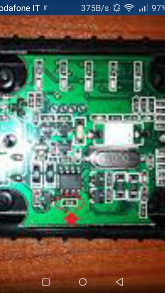

Togli la resistenza 121 da elm....

Leva l'adesivo l'arancione e viola sotto ci sono 4 viti a stella la aprì e devi togliere l a resistenza con il numero 121 stampato sopra... È dalla parte opposta dei led vicino un transistor

Quella con freccia rossa...sulla Giulietta stavo impazzendo per connetterlo al PC...mi dava connessione in corso poi connessione fallita...controllare che i collegamenti siano corretti..

Il mio era diverso come errore ma se hai configurato tutto a dovere sicuramente è la resistenza
