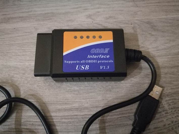

Come cavo ho acquistato questo:
Prolific PL2303 USB ELM327 OBD2 v. 1.5

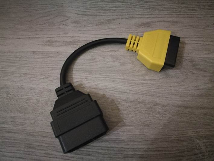

e l'adattatore A3 come da direttiva MES 4.0

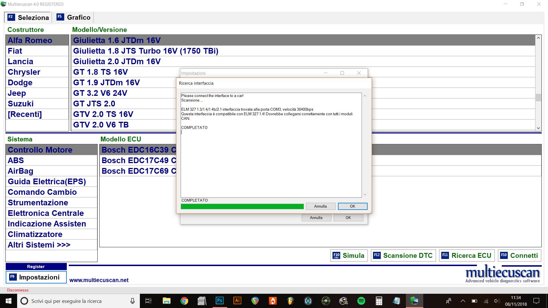

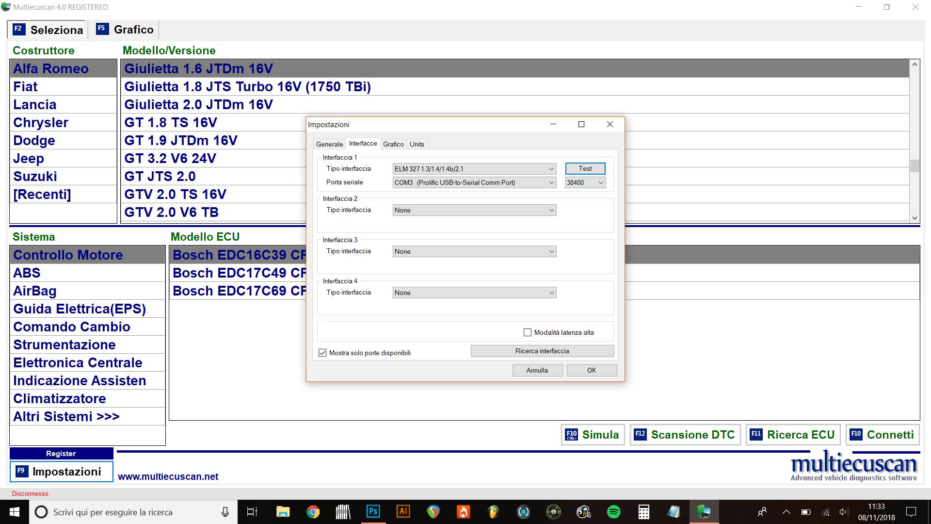

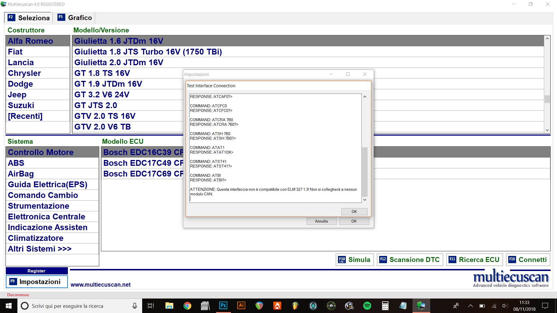

Ho aperto MES 4.0 e ho impostato (spero correttamente) l'interfaccia:

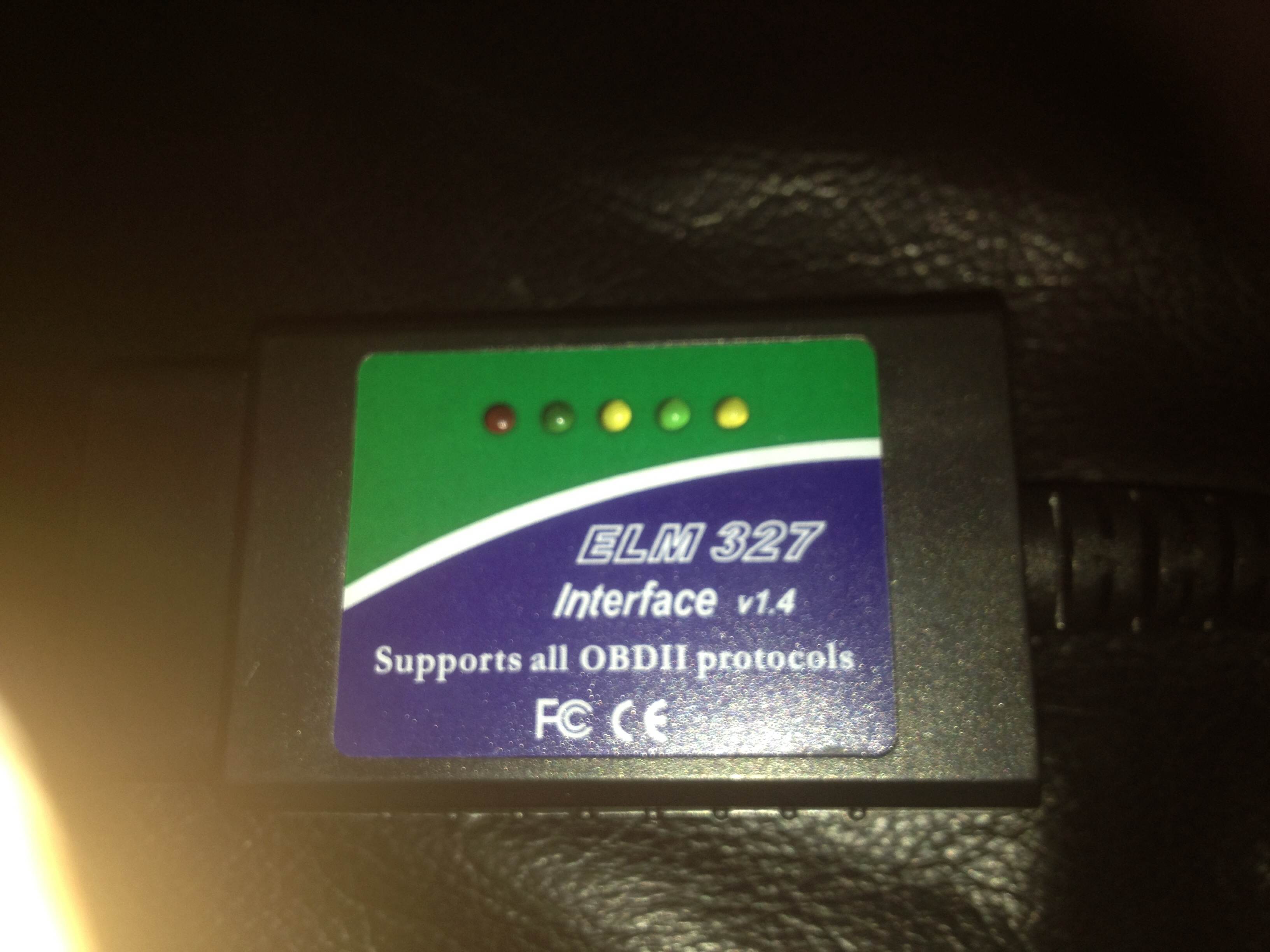

ma il test non sembra andato bene (ma perché parla di 1.3 quando io ho 1.5?)
nella ricerca interfaccia invece mi dice che è tutto ok (ma perché parla di 1.4 quando io ho 1.5?)

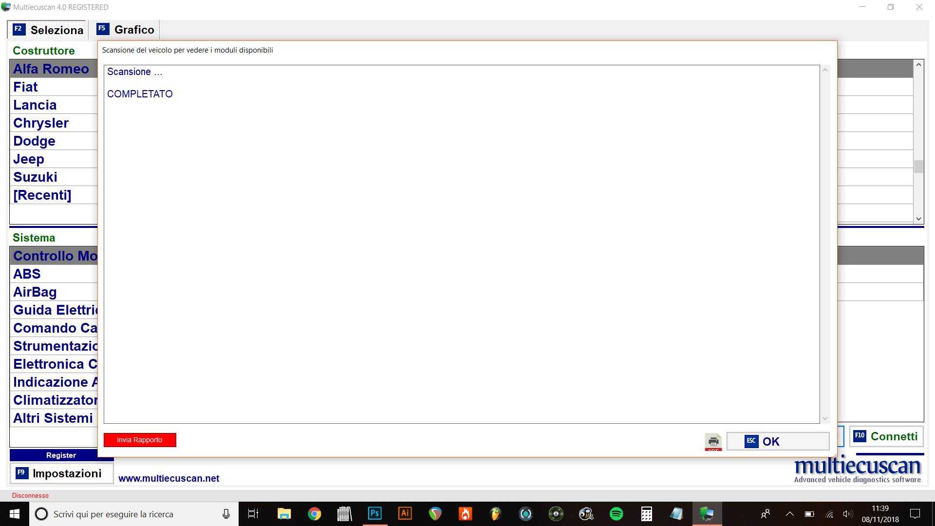

ho fatto una scansione veicolo (forse inutile) ma questo è il risultato:

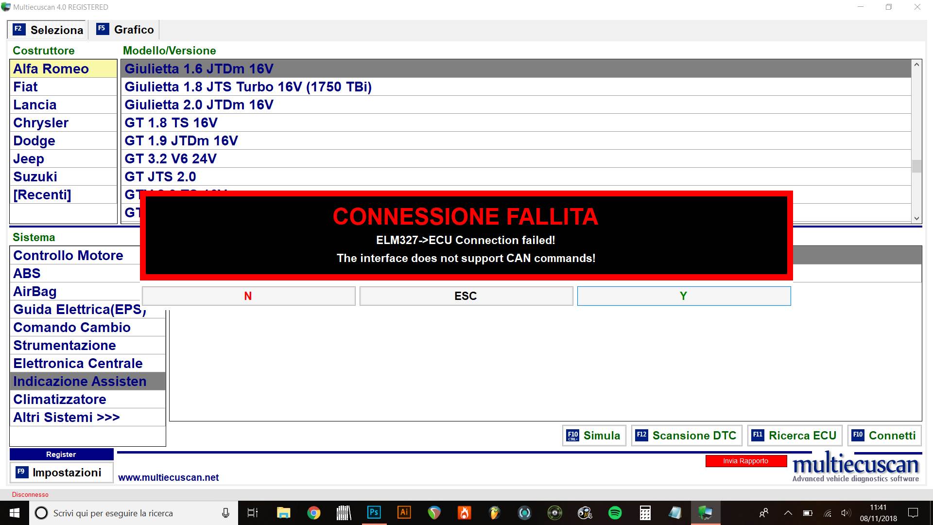

alla fine ho cliccato su Connetti ma questo è il risultato finale:
Per favore aiutatemi a capire dove sbaglio durante il processo.

Detto questo, la tua ECU motore è una EDC17 e non devi usare adattatore giallo per collegarti alla ECU.

Già con solo cavo entri in centralina e vedi parametri e errori con adattatore giallo vai nel modulo cruscotto per spia cinture service ecc

Io non ho mai avuto problemi e oramai è un po che lo uso... Hai preso il cavo giusto quello modificato per il programma.... Se hai preso un generico non va bene

Ciao Beppe e grazie per la risposta. Programma ok, ho provato anche con un altro PC con MES 4.2 free ma mi ha dato lo stesso errore. Comincio a pensare che sia colpa dell'interfaccia perché ho provato sia con che senza adattatore giallo.
Ciao Gigi, proverò a modificare la mia interfaccia. In caso non riuscissi dove potrei trovarne una come la tua? È USB?

ok, in ogni caso, per collegarti alla ECU motore non serve adattatore giallo, inoltre la tua ECU è una EDC17 e non EDC16.
