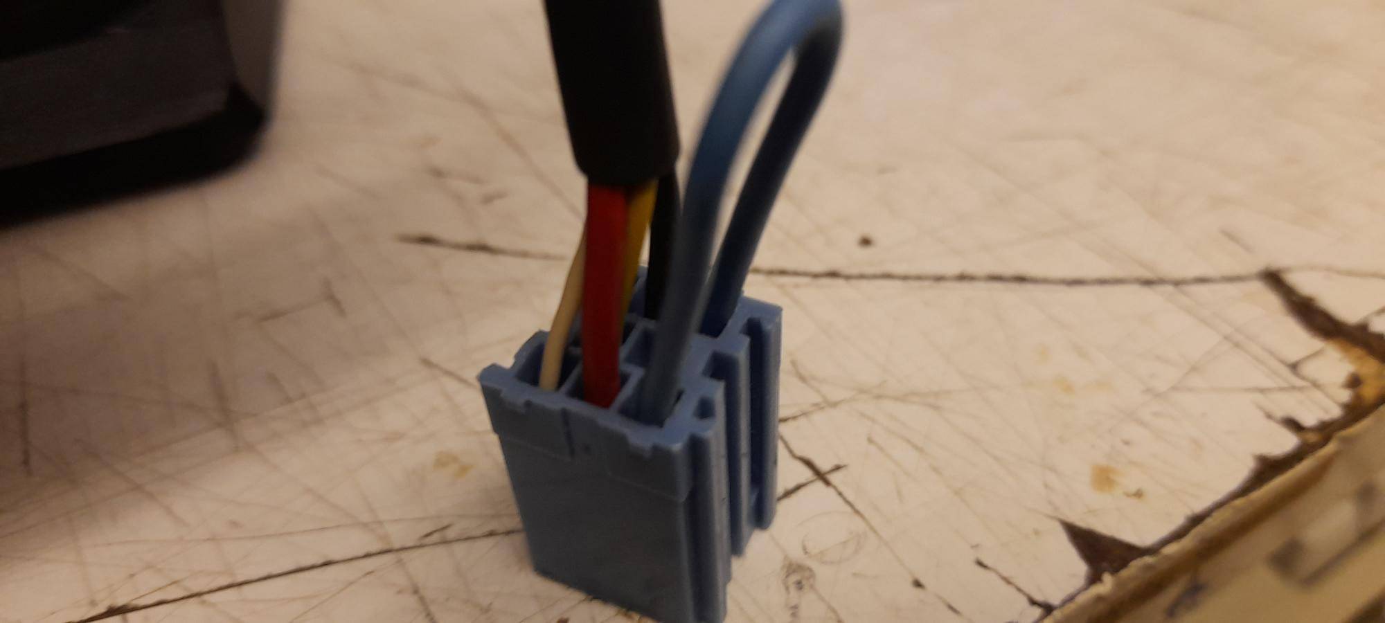

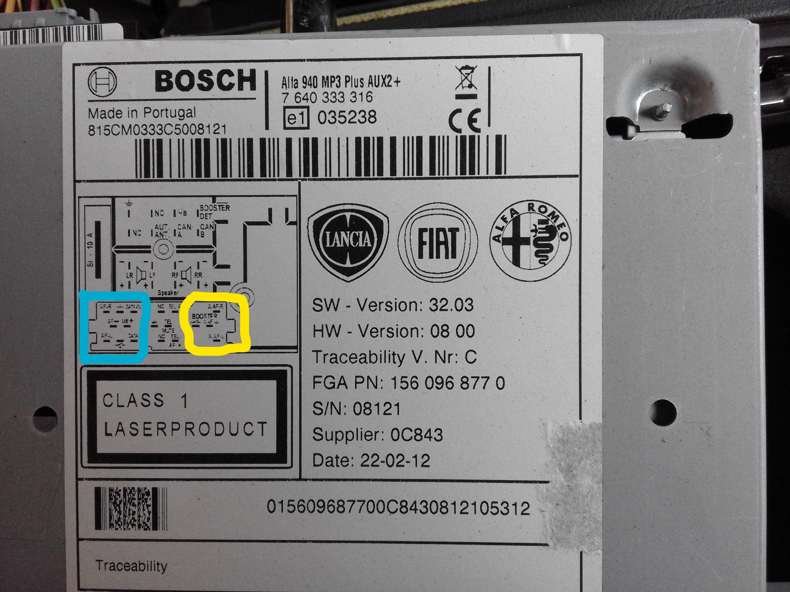

Allora tutto risolto per quel problema del bluetooth, puoi fare in due modi; Il primo seguendo alla lettera queste istruzioni, ( prese da un altro alfista sul forum tempo fa ) e credimi ha funzionato davvero. Il secondo malauguratamente ti possa andar male, entrare nella centralina dell' auto ed abilitarti l'entrata AUX da li.... Approposito, vedi se puoi procurarti anche lo spinotto giallo che possiede gli stessi piedini per poterti connettere con lo smartphone tramite in cavo con spinotto per cuffie, ed inoltre vedi se sul tuo modulo bluetooth ha il ponticello come nelle immagini...Sei pronto !!
L installazione è semplicissima
Sganciare la plancia dell' auto, svitare 4 viti dello stereo, collegare l' adattatore acquistato, magari se hai anche il connettore giallo già collegato al tuo smartphone Fine!
ATTENZIONE PERO!!IMPORTANTISSIOMO PER FAR RICONOSCERE IL DISPOSITIVO ALLA RADIO! cosa che a me ha fatto impazzire -.-"
Aprire l auto senza mai inserire la chiave nel quadro!!
Smontare la radio e seguire la procedura sopraindicata!
Rimontiamo il tutto oppure attendiamo minimo 2 minuti dopo aver collegato le spinette senza fare alcuna operazione e mantenendo le porte dell'auto chiuse.
Trascorsi i due minuti inseriamo la chiave avviamo il motore premiamo media il gioco è fatto!
Basta collegarsi al dispositivo bluetooth con lo smartphone per il primo accoppiamento. Successivamente non sarà necessario.
Fino ad ora nessun conflitto, nessun problema, funziona benissimo!
Più a dirlo che a farlo tempo una decina di minuti.
