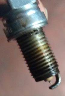

Dopo 30 mila km dalla sostituzione ho smontato le candele per controllarle ...
Ho visto che invece delle Ngk IKR9F8 previste a libretto sono state montate le Ngk IKR9J8
Ho letto in giro che in effetti le seconde sostituiscono le prime, come anche da sito Ngk : Trova Componente
Siccome l'elettrodo centrale è in iridio e quello di massa è di platino l'usura dopo 30 mila km è zero :
Ovviamente non le sostituirò (anche se sono contento di averle smontate perché erano già belle grippate), ma mi chiedevo se i modelli più recenti di Giulietta a benzina che presumibilmente le montano di primo equipaggiamento abbiano a libretto un intervallo di sostituzione diverso e nel caso quale ...

Ciao la seconda sigla va a sostituire la prima, io fossi in te le porterei da un meccanico, e le farei vedere,
se hanno un bel colore nocciola, potresti pulirle farci altri 5000 km se l'auto è elaborata cambiale subito,
la mia un t-jet le cambio a 15.000 km Ciao
15 mila un platino e sprecata puoi fare tranquillamente 40/50 mila km mi sembra che vanno sostituite a 60 mila se non di più......

Le candele sono fondamentali per la durata del motore e anche se la casa ne consiglia la sostituzione ogni 30.000 km è bene sostituirle anche prima (io le faccio sostituire ad ogni tagliando circa ogni 20.000 km) ; Non bisogna mai cambiare il tipo di candele consigliato dalla casa , si rischia di distruggere il motore e comunque anche se oggi durano a lungo è sempre meglio non rischiare per pochi euro.
Certo che sono fondamentali.. lo so bene... Io parlo delle candele al platino quelle normali a 20/30 mila km sono da cambiare se non prima e le candele al platino costano molto di più di quelle normali

sulla mia giulietta multiair my 2014 sul libretto uso e manutenzione c'è scritto che vanno spstituite ogni 30000km
Anche sulla mia che è un 170 cv del 2011 è scritto ogni 30.000 km , ma io faccio il tagliando ogni 20.000 km e in tale occasione cambio sempre pure le candele.
