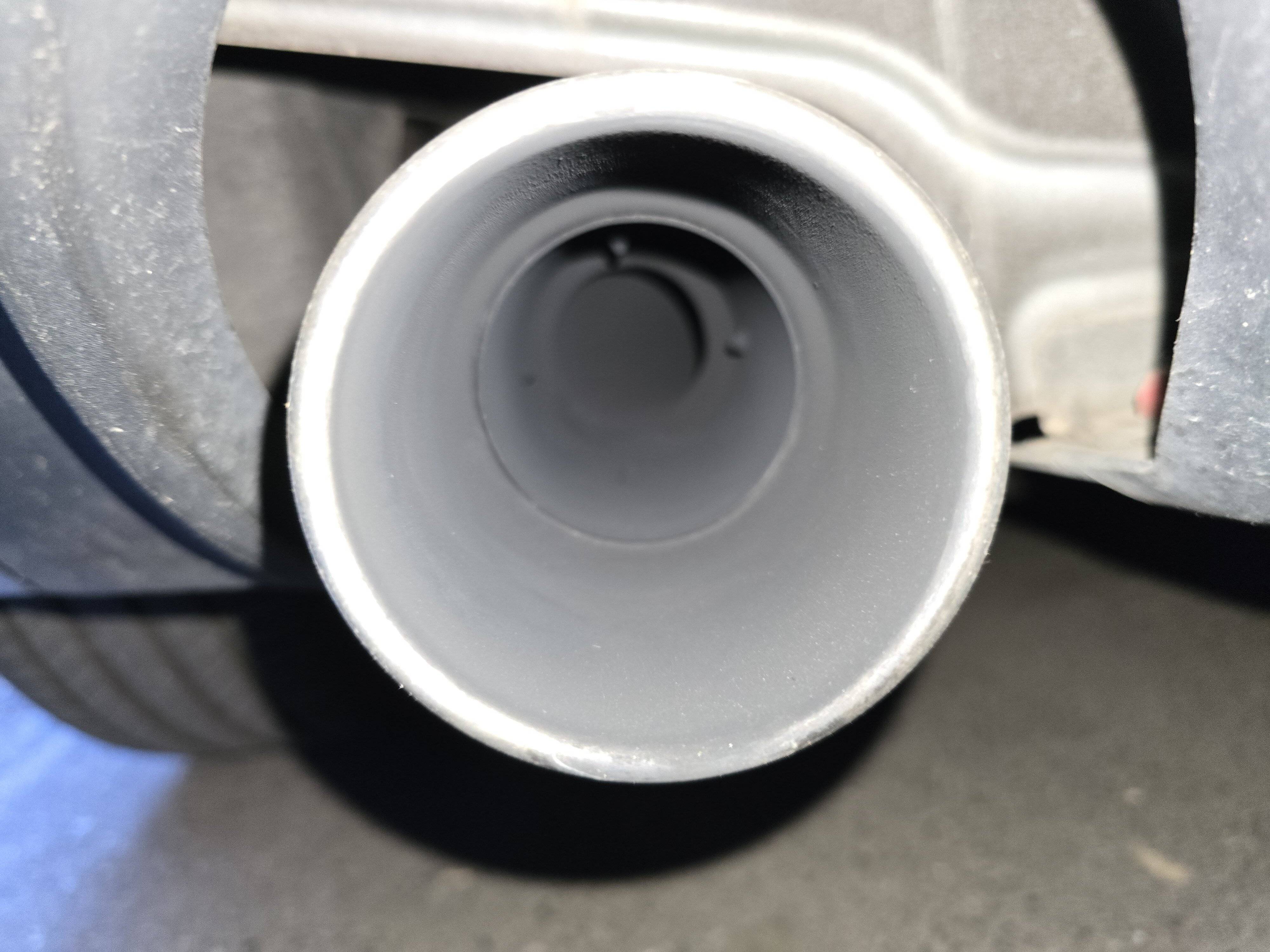

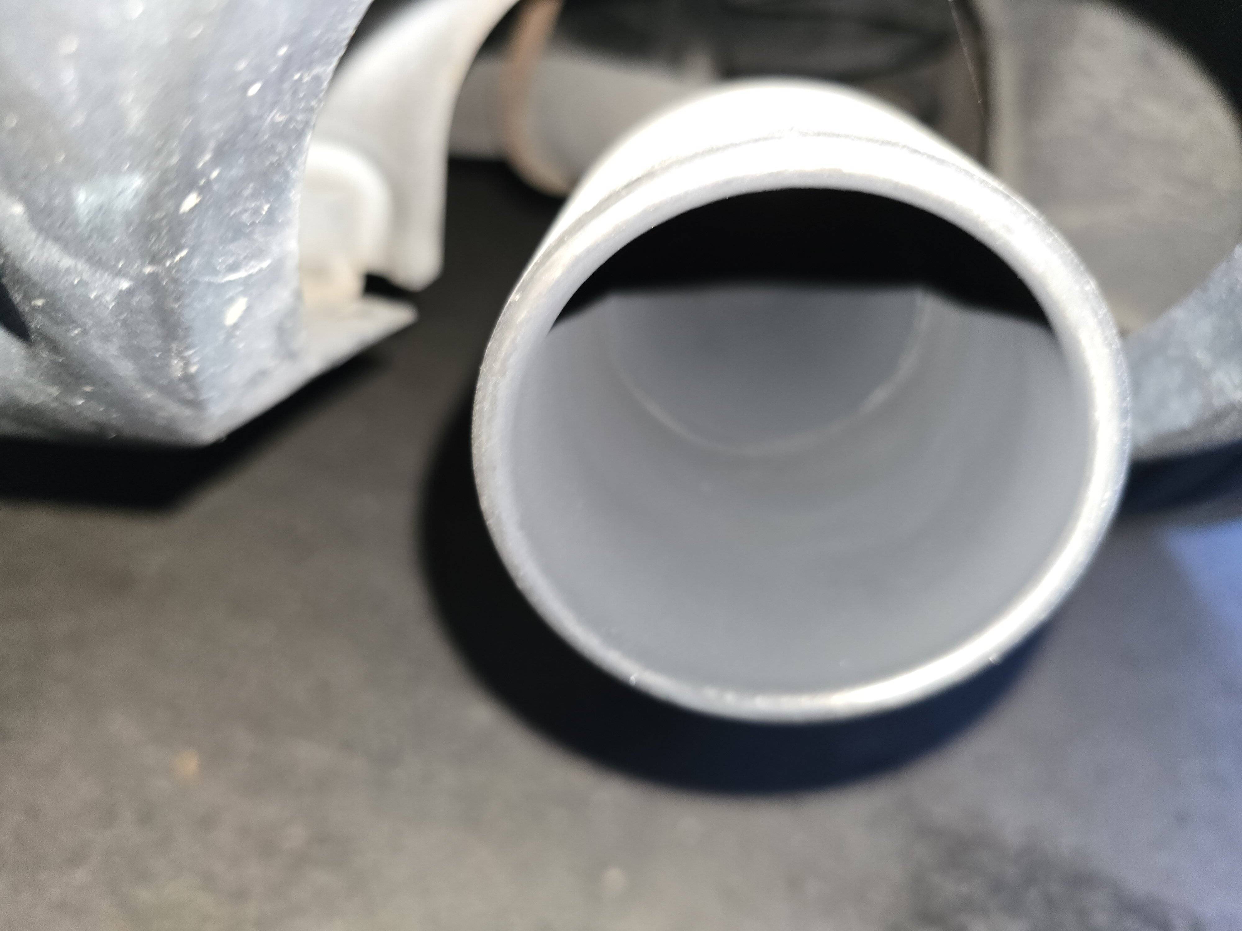

I scarichi sono neri di fuligine o grassi di olio bruciato?

#10
    569 KB · Visualizzazioni: 95
    1 MB · Visualizzazioni: 103
