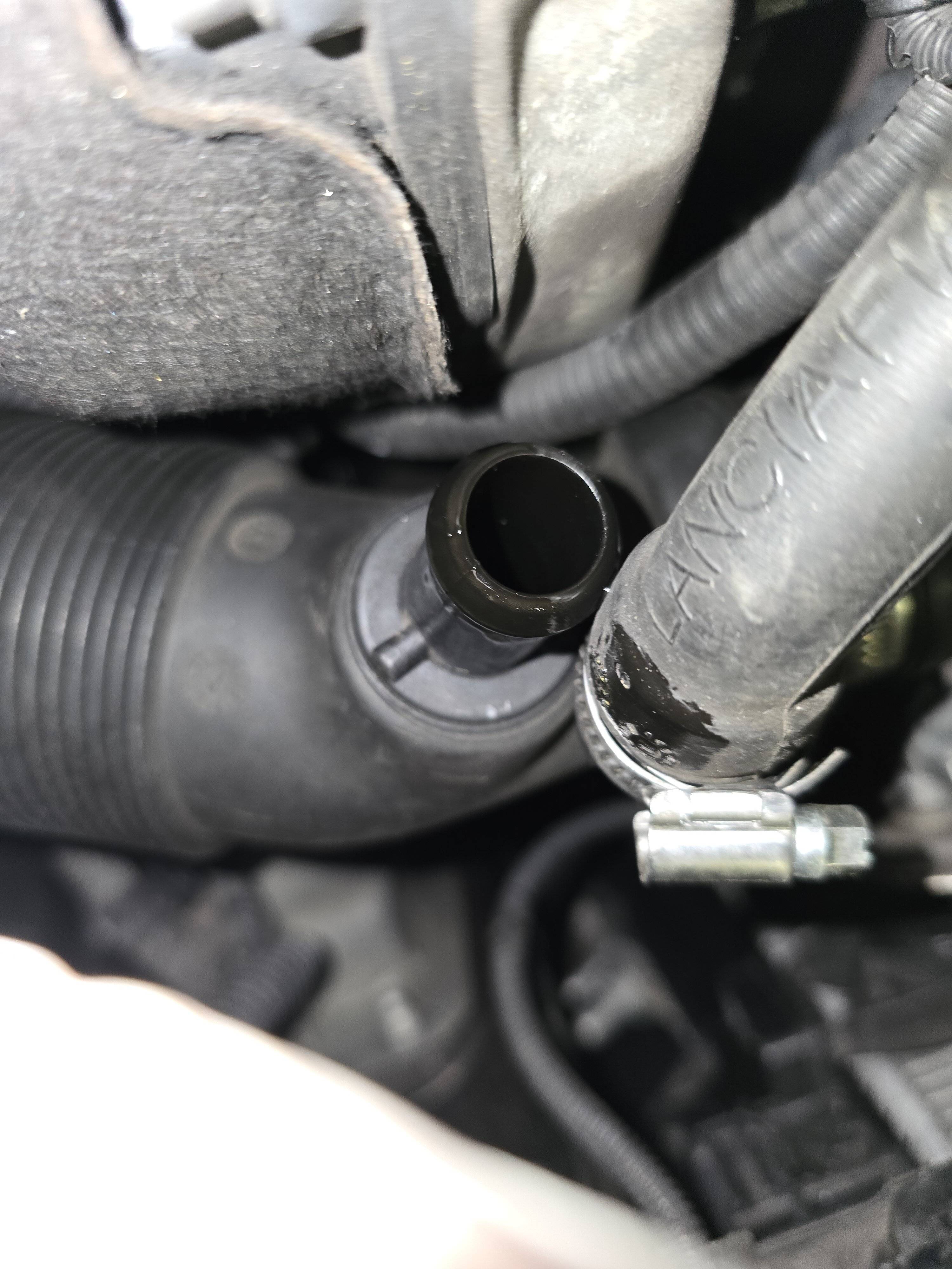

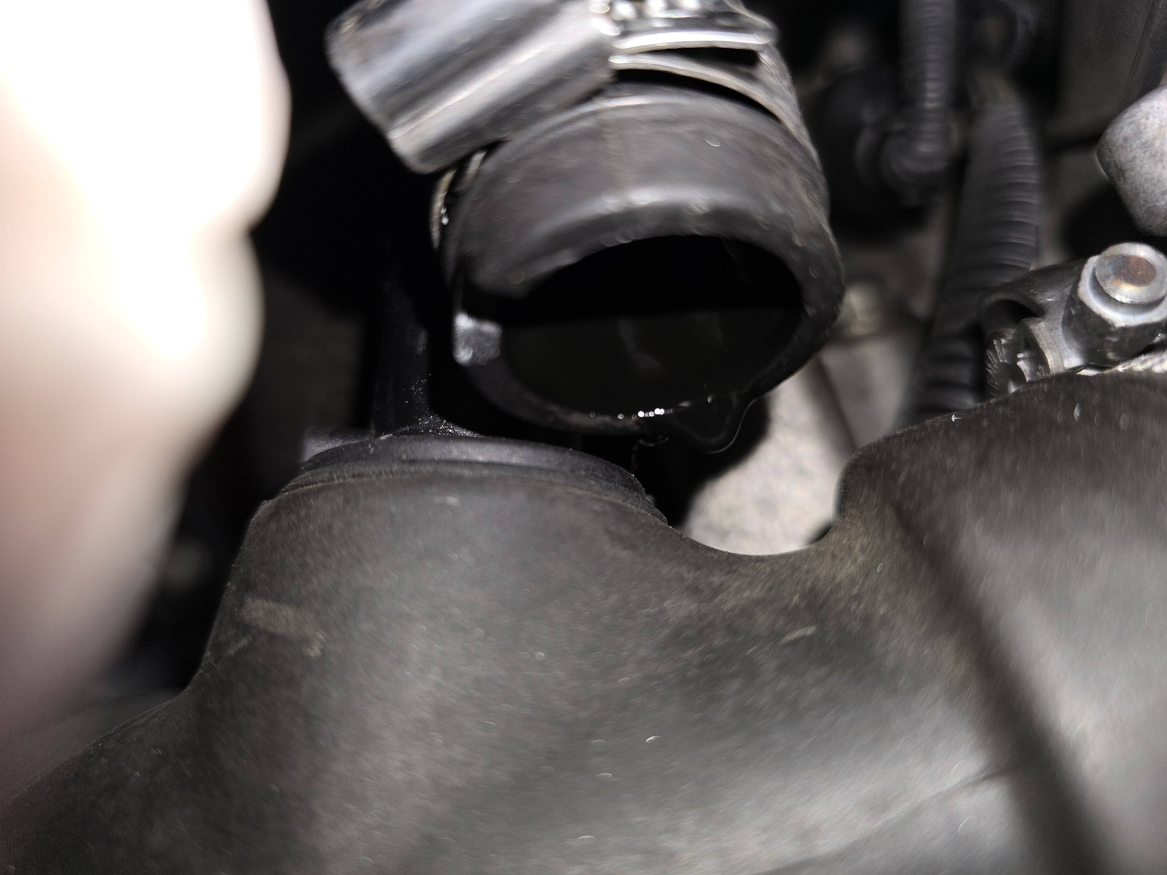

Guarda ho fatto il tagliando a 129 mila e a 133 mila si è mangiata praticamente 1 kg. Poi quello che mi da fastidio è il ronzio che lamentavo prima. Come fosse la retromarcia per intenderci ma si avverte dai 1500 giri in su.
Inoltre a freddo cioè dopo tipo 24 ore almeno che non la metto in moto, all'avvio fa una fumata non indifferente per qualche secondo poi scompare del tutto anche se resta un minimo di odore ma quello potrebbe essere dovuto anche al filtro bucato.
Ho fatto una foto al tubo di recupero dei vapori olio motore.

Che faccia rumore poi dipende da quanto.. rumore non vuol dire nulla.. una turbina andata fa fumo ogni volta che la pressione del turbo sale e non solo al avviamento.. la probabilità che sia la turbina a mangiare olio o i pistoni e fasce e 50-50.. quindi prima di fare lavori è meglio fare controlli approfonditi e avere un minimo di probabilità che sia quello il problema..
Reazioni: alessandrosx
Togli i manicotti del turbo e controlla quando olio c’è e se il core assi è abbastanza lasco.. .. poi sarebbe da togliere pure lo scarico e controllare anche lì se c’è olio o fuliggine e basta…
