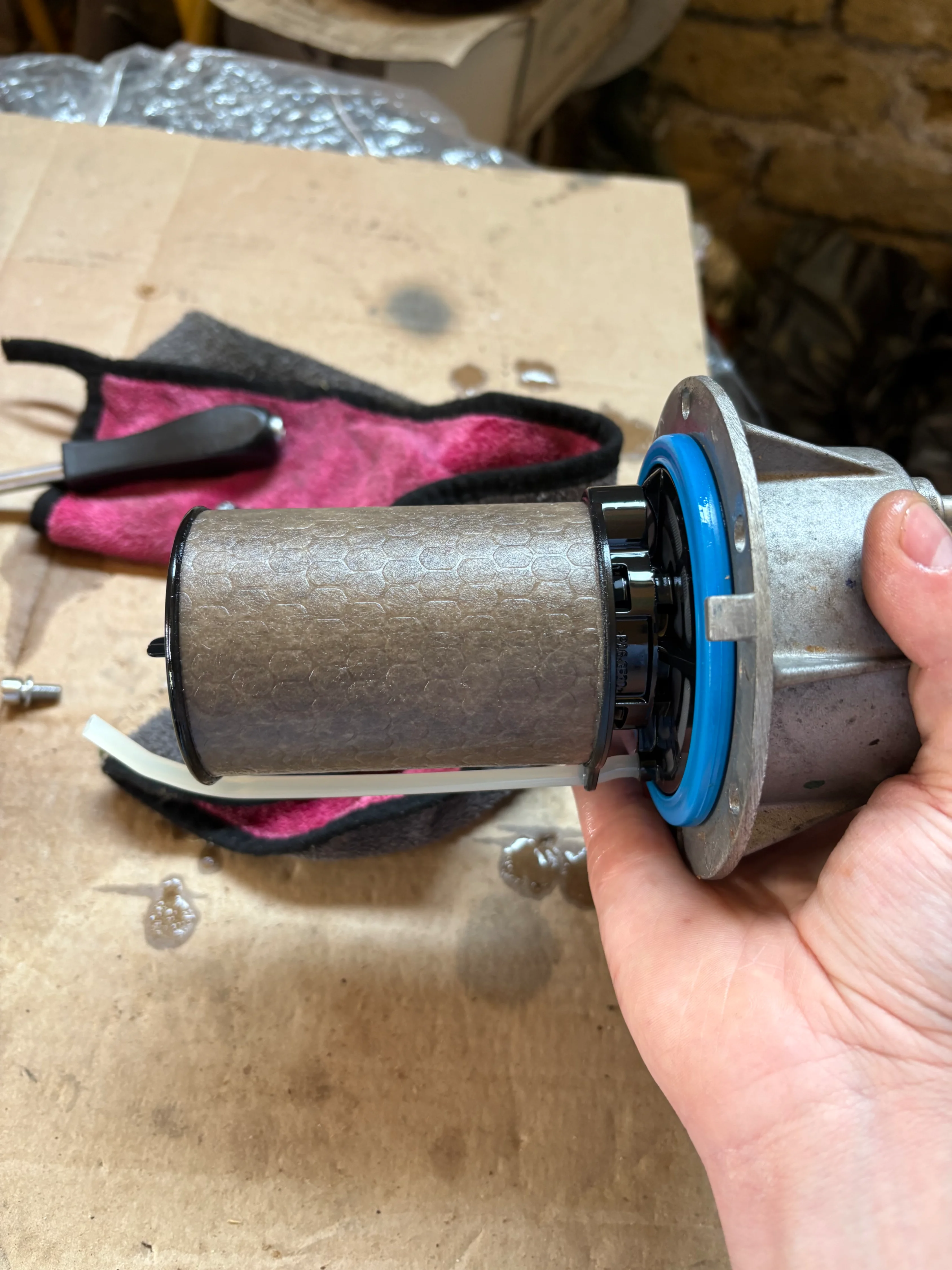

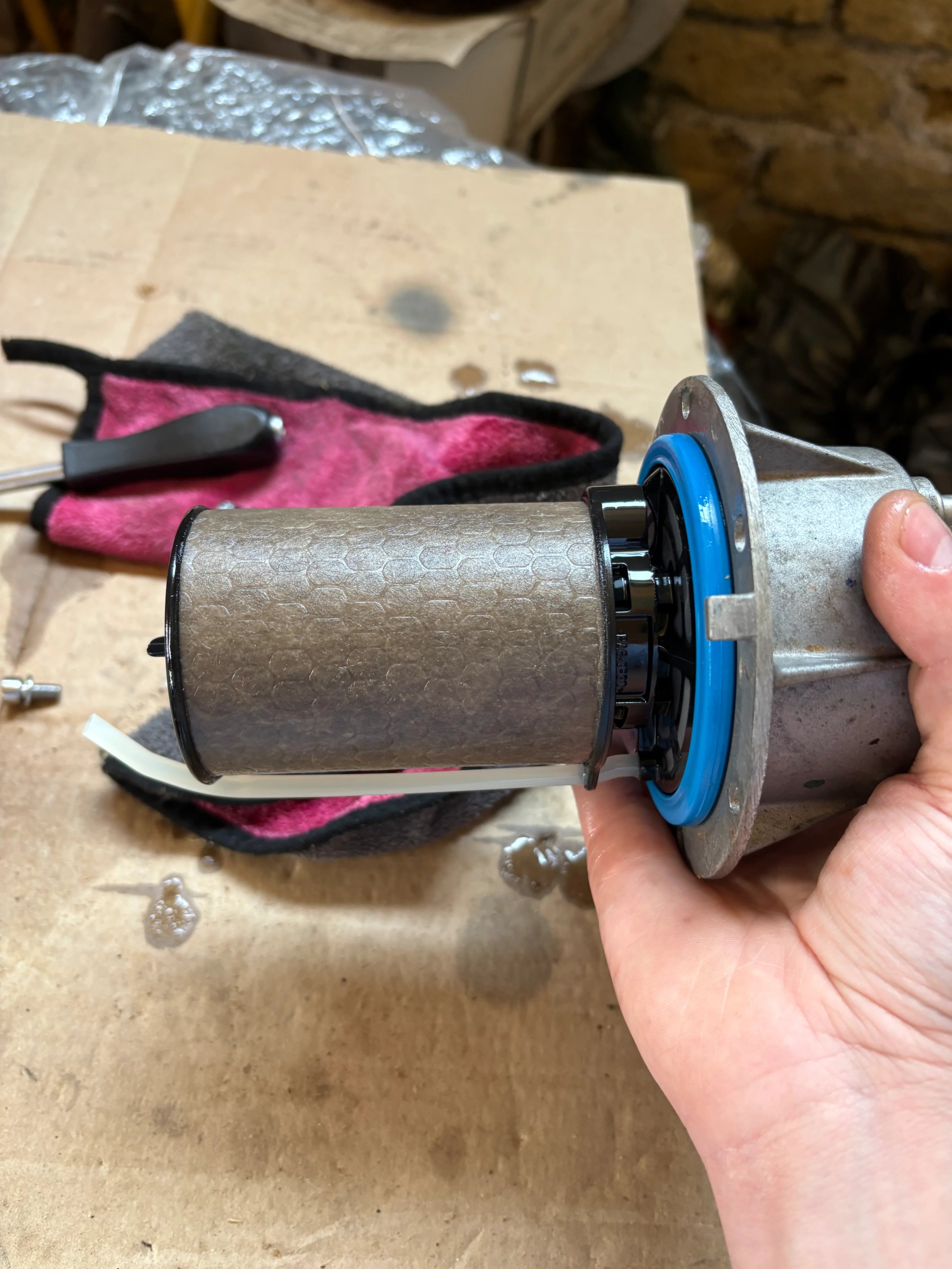

Buongiorno ragazzi, aggiornamento dopo 15 mila km eseguiti solo con HVO eni,ho sostituito il filtro gasolio, confronto a quando usavo il diesel classico si vede una bella differenza, sia a livello di filtro che portafiltro. il filtro prima era sempre color petrolio.
