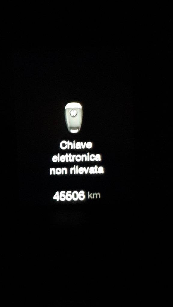

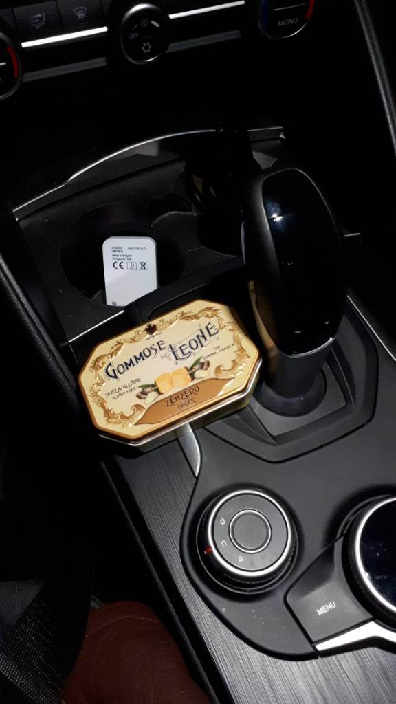

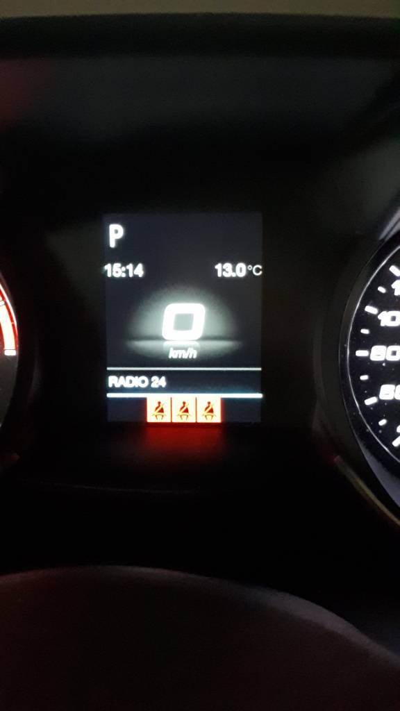

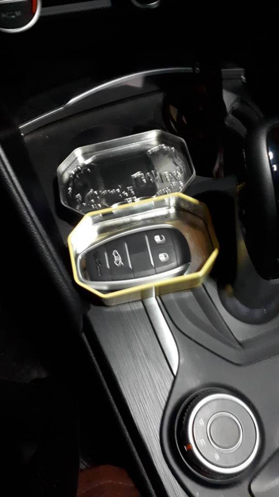

Ho in quarantena il portachiavi Keyless,però nel frattempo sto usando un portachiavi casalingo,allego foto.
