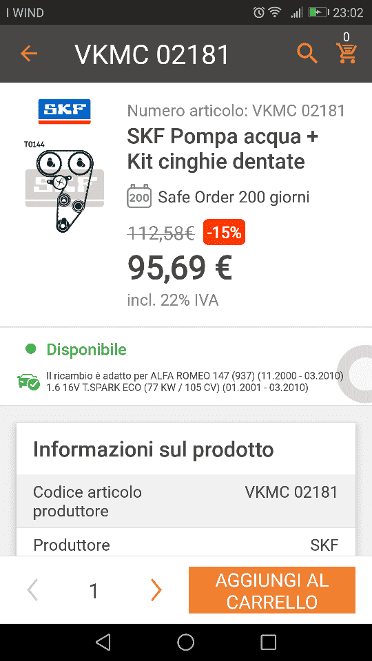

Icer ciao , spero di esserti d'aiuto
credo che quello postato
Sopra
Possa esser giusto
