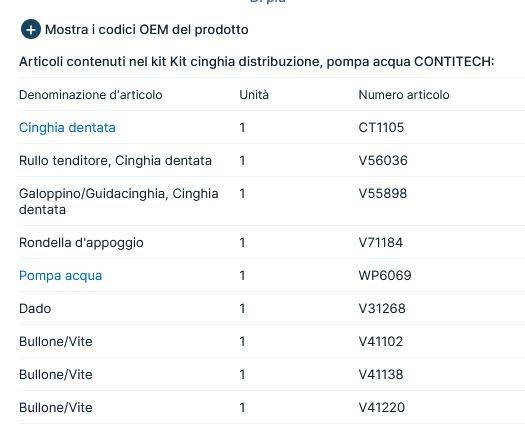

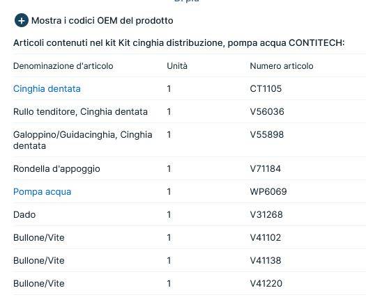

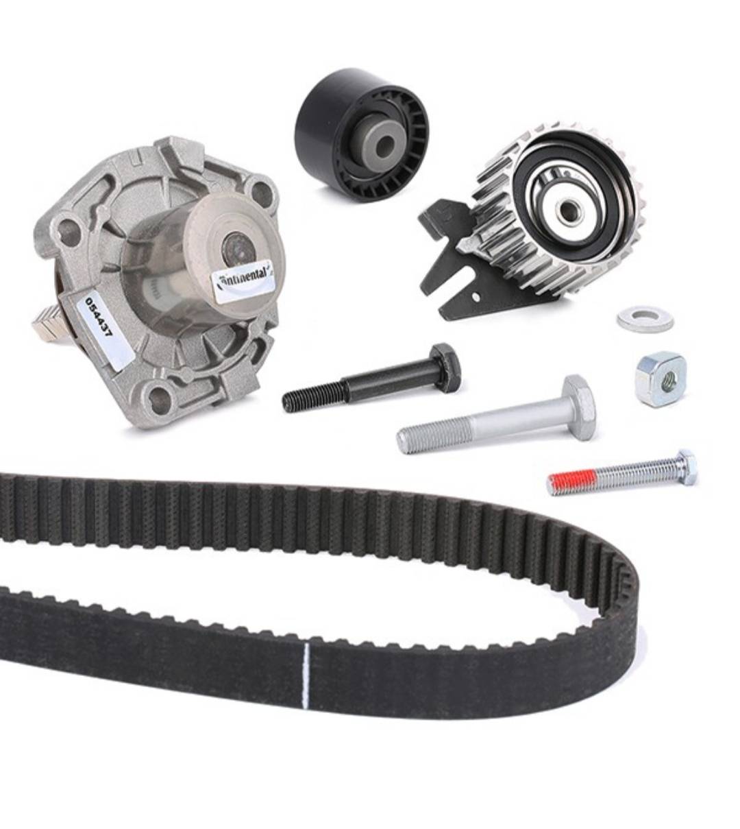

nella kit ci sono altri pezzi ( vedi foto ) ...è tutto compreso o devo seguire l’ultimo consiglio
Visualizza allegato 264274
Questo è solo per la distribuzione primaria. Albero motore, puleggia albero a camme, pompa alta pressione gasolio. Ti mancano i componenti per la distribuzione ausiliaria che ti ho aggiunto in elenco. Ti consiglio autodoc poi vedi tu.
ti ringrazio ..ma anche a me non convinco molto i pezzi originali , costano molto e la qualità non sempre è migliore
Risparmiare sulla distribuzione può costare carissimo. Ho visto chinghie non originali spezzarsi improvvisamente. Da cosa deduci che la qualità di quelle originali non è delle migliori?

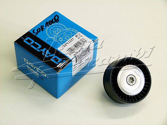

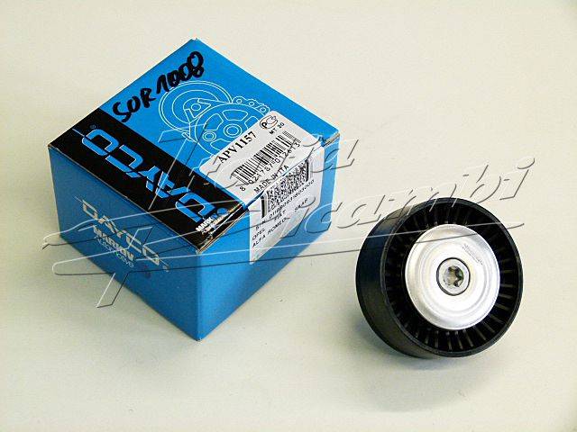

Rullo guida cinghia servizi poly v
Visualizza allegato 264271
Puleggia albero motore
Tenditore cinghia poly v
@Jim1972 qui c'è l'elenco di quello che manca.

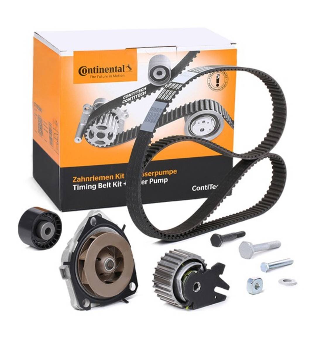

CONTITECH Kit cinghia distribuzione, pompa acqua nell'applicazione AUTODOC https://m.auto-doc.it/contitech/7612145

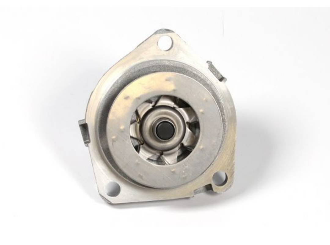

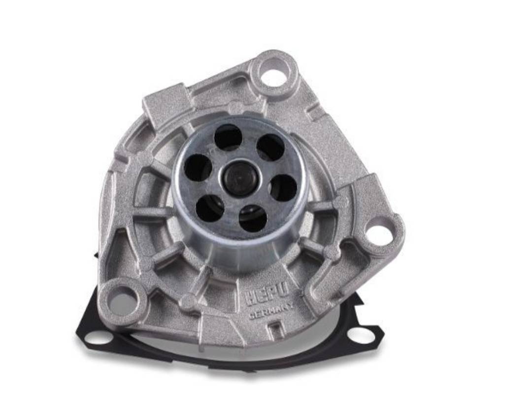

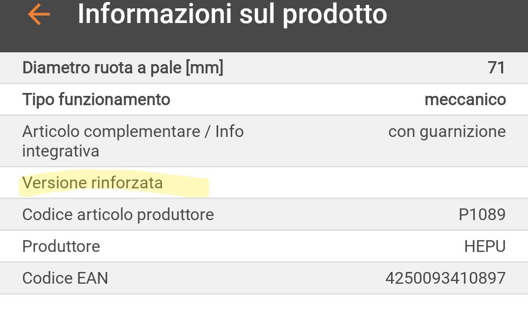

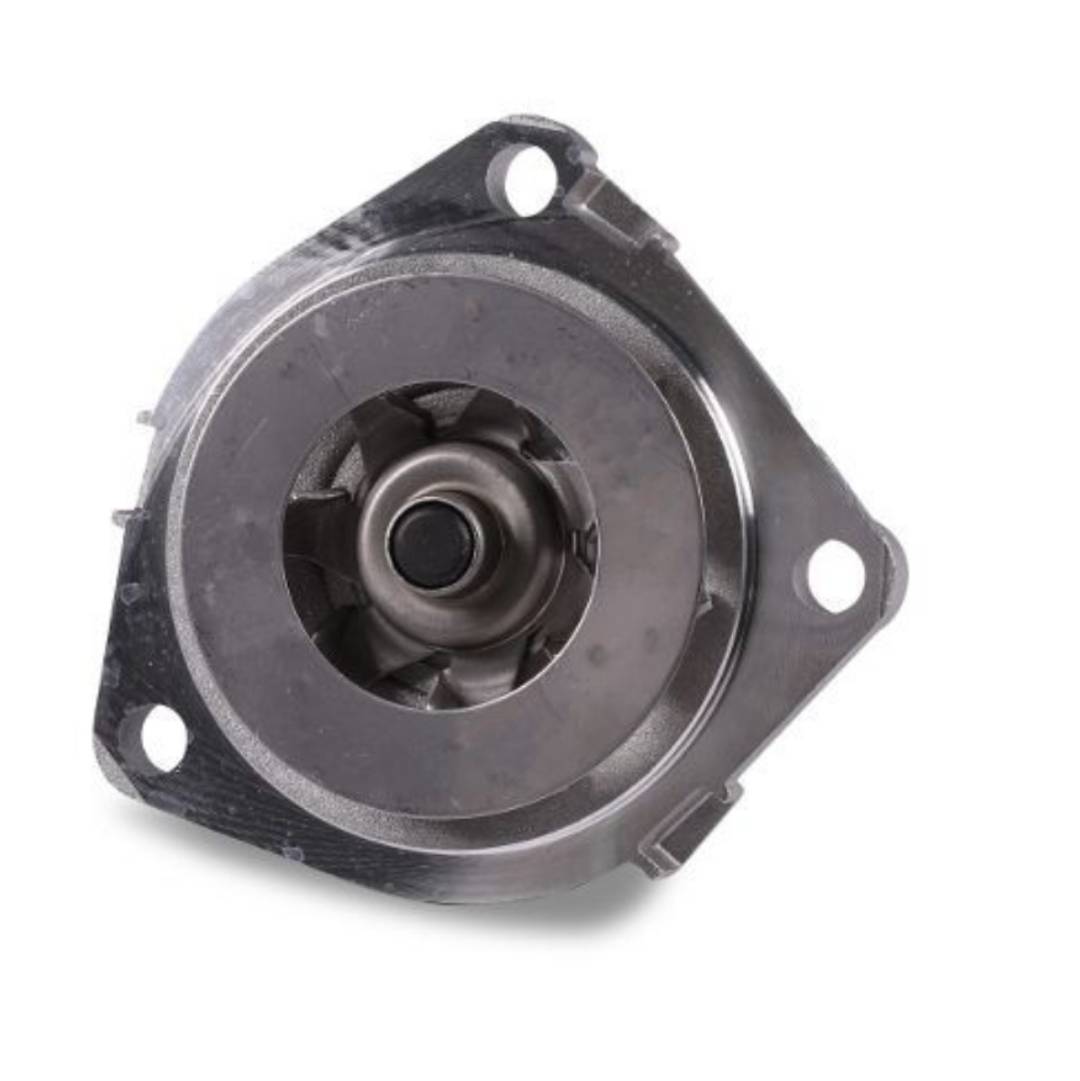

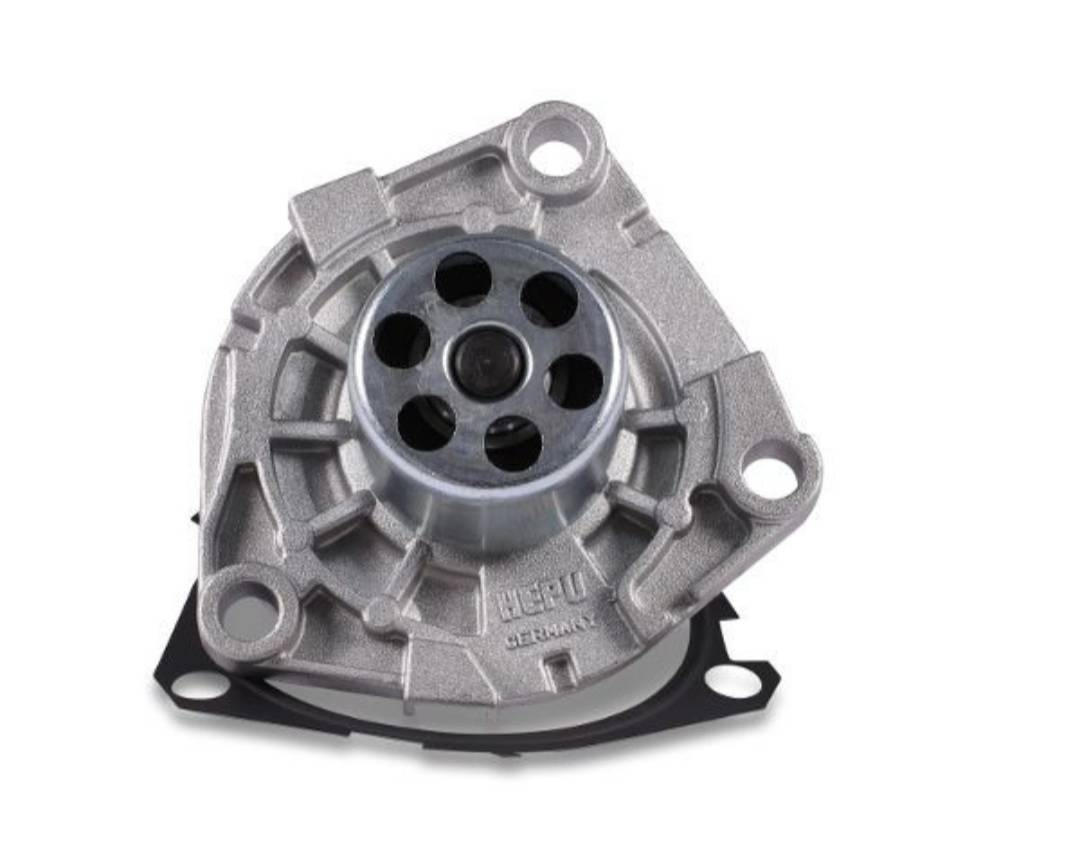

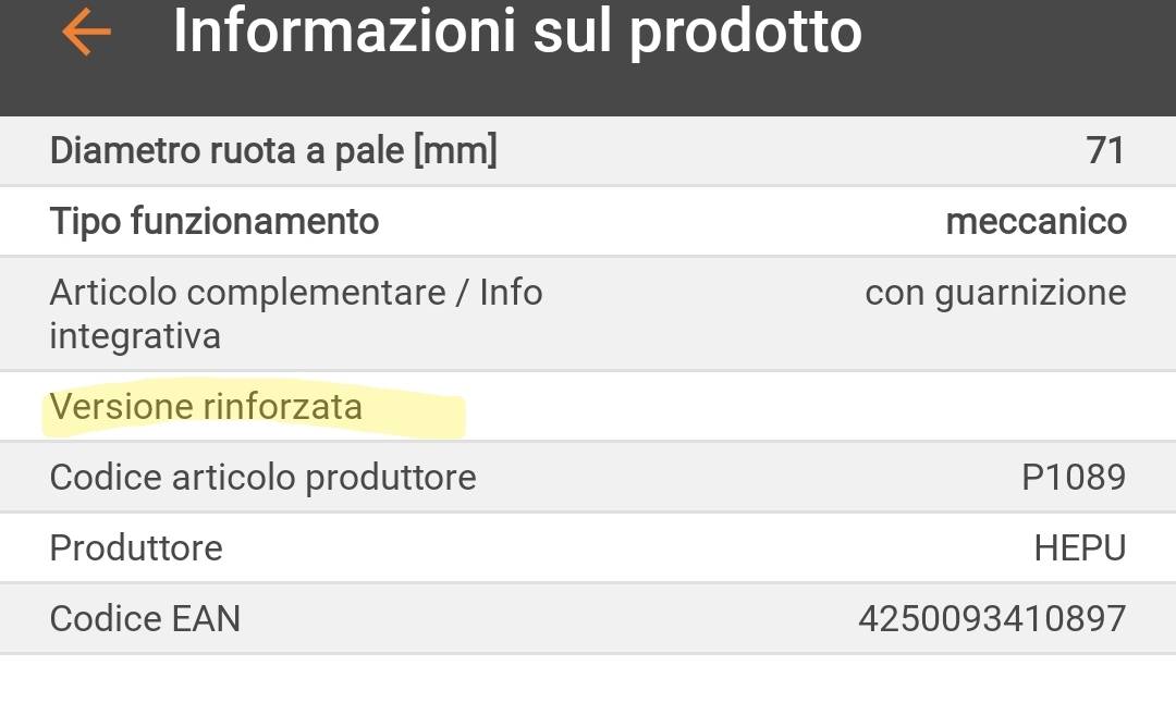

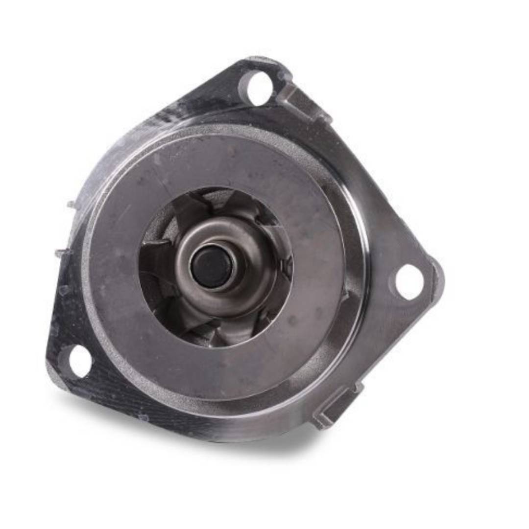

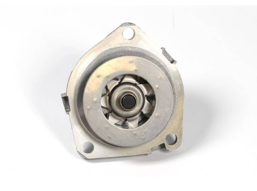

La pompa dell'acqua prendila a parte. Quella nel kit ha la girante in plastica a vedere dalla fotografie. Quindi non devi prendere il kit completo di pompa ma solo il kit normale con cinghia dentata e rulli.
HEPU Pompa acqua nell'applicazione AUTODOC https://m.auto-doc.it/hepu/2282710

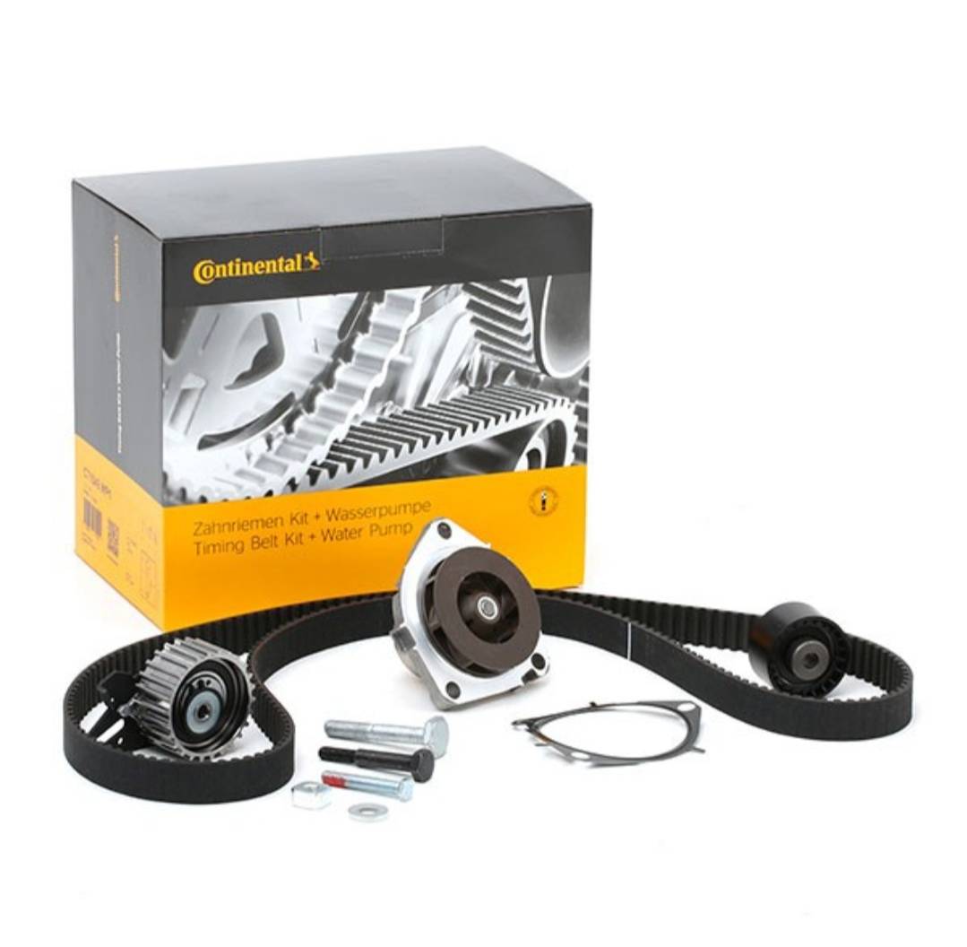

Il kit classico è questo:
CONTITECH Kit cinghia di distribuzione nell'applicazione AUTODOC https://m.auto-doc.it/contitech/7612144
