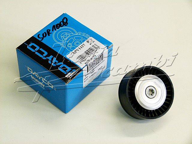

La distribuzione è vitale per il motore, usa quella originale.
Rullo guida cinghia servizi poly v
Puleggia albero motore
Tenditore cinghia poly v

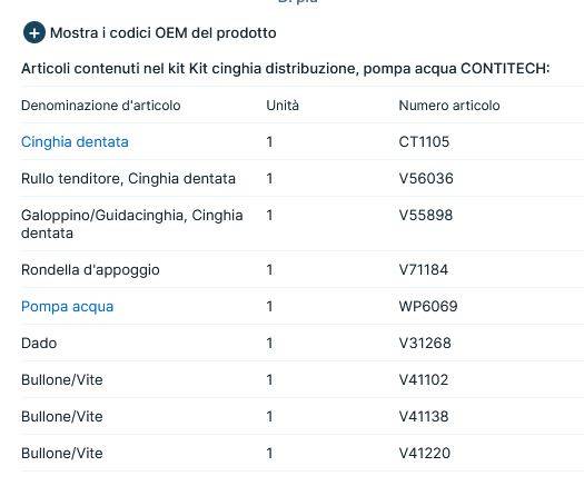

nella kit ci sono altri pezzi ( vedi foto ) ...è tutto compreso o devo seguire l’ultimo consiglio
