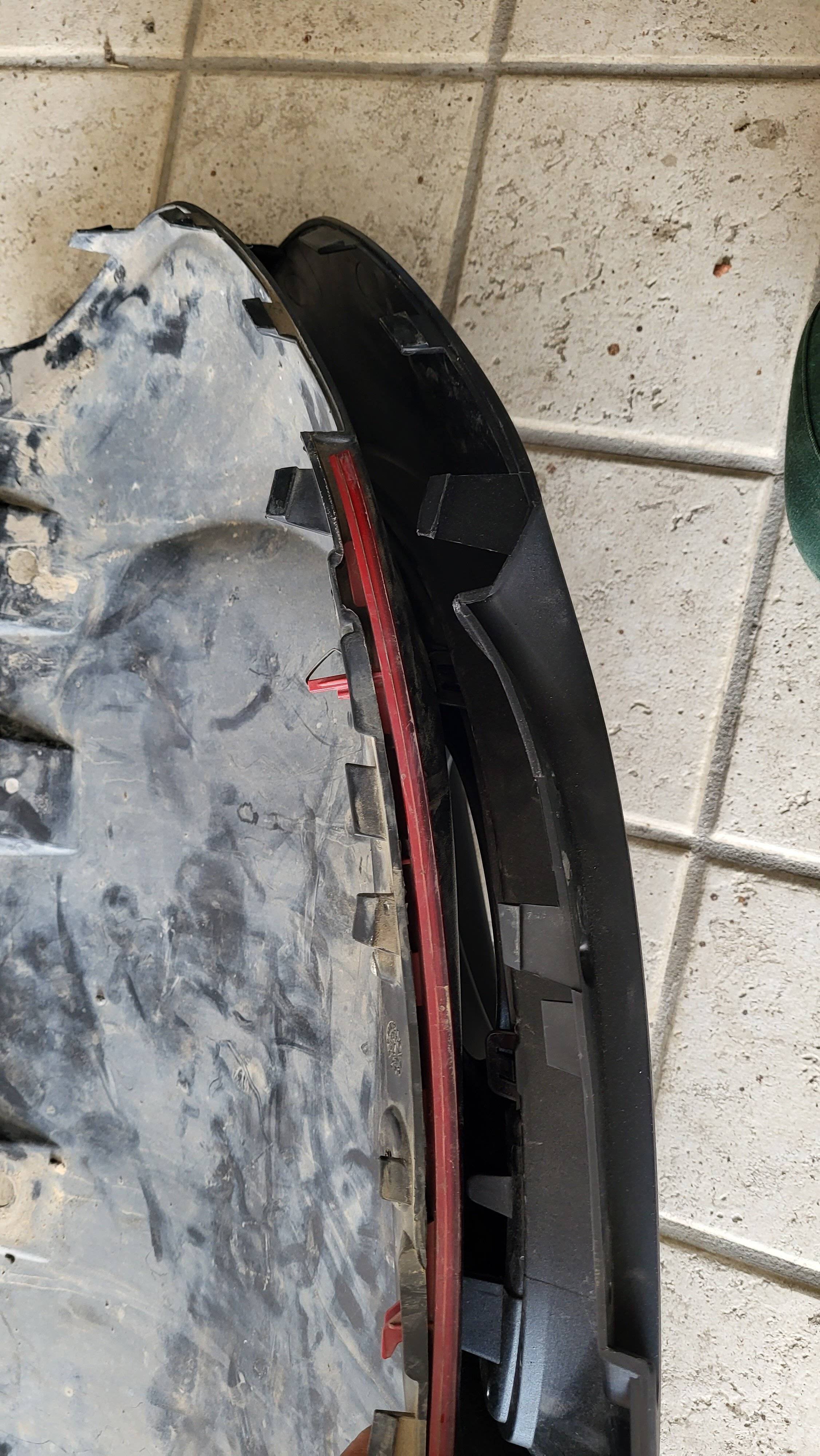

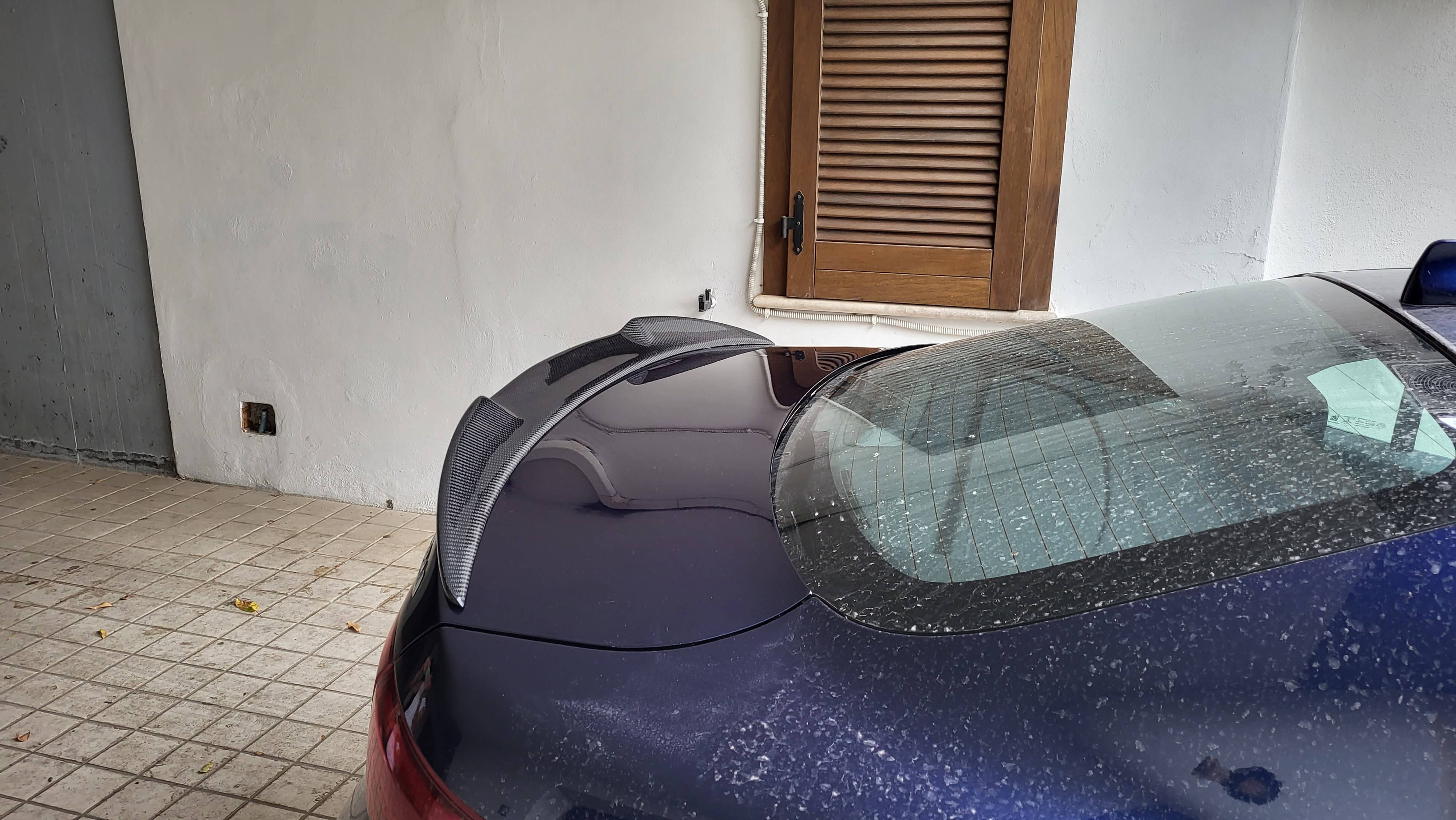

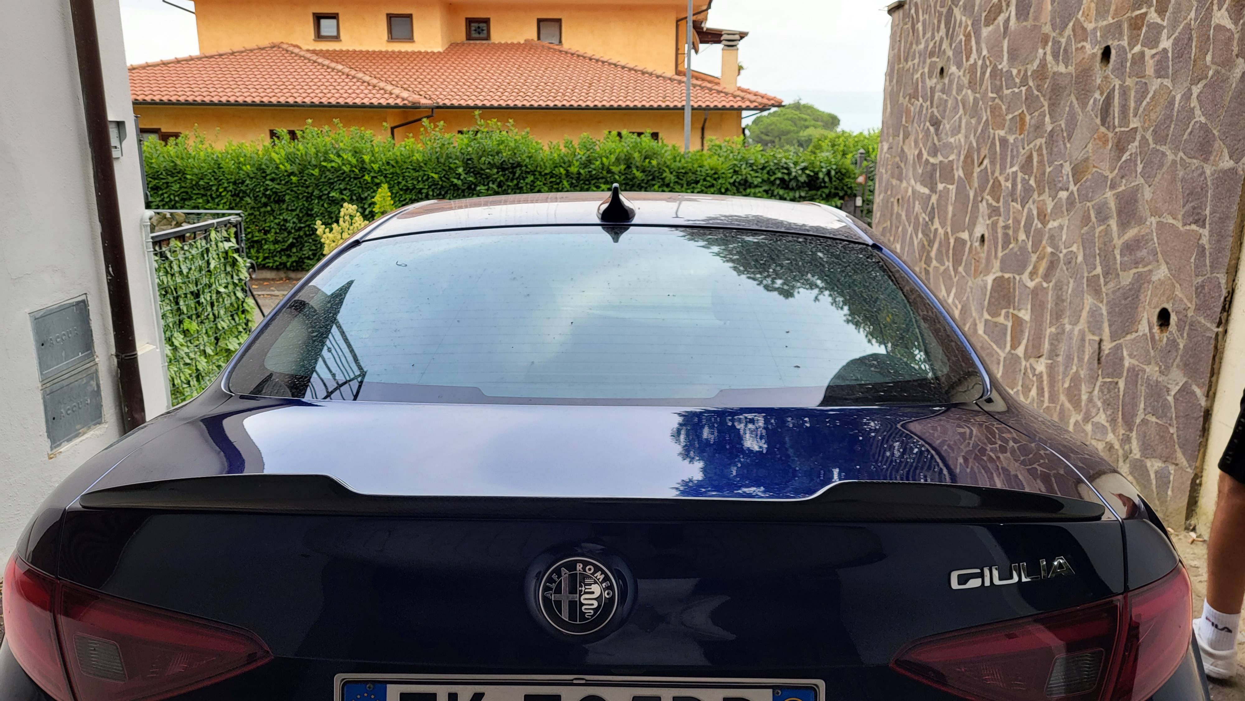

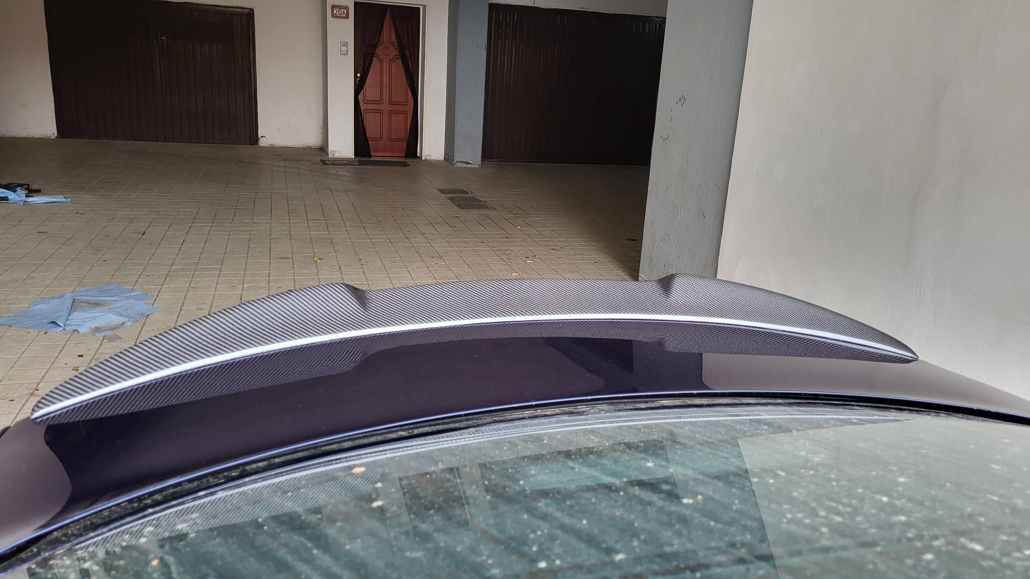

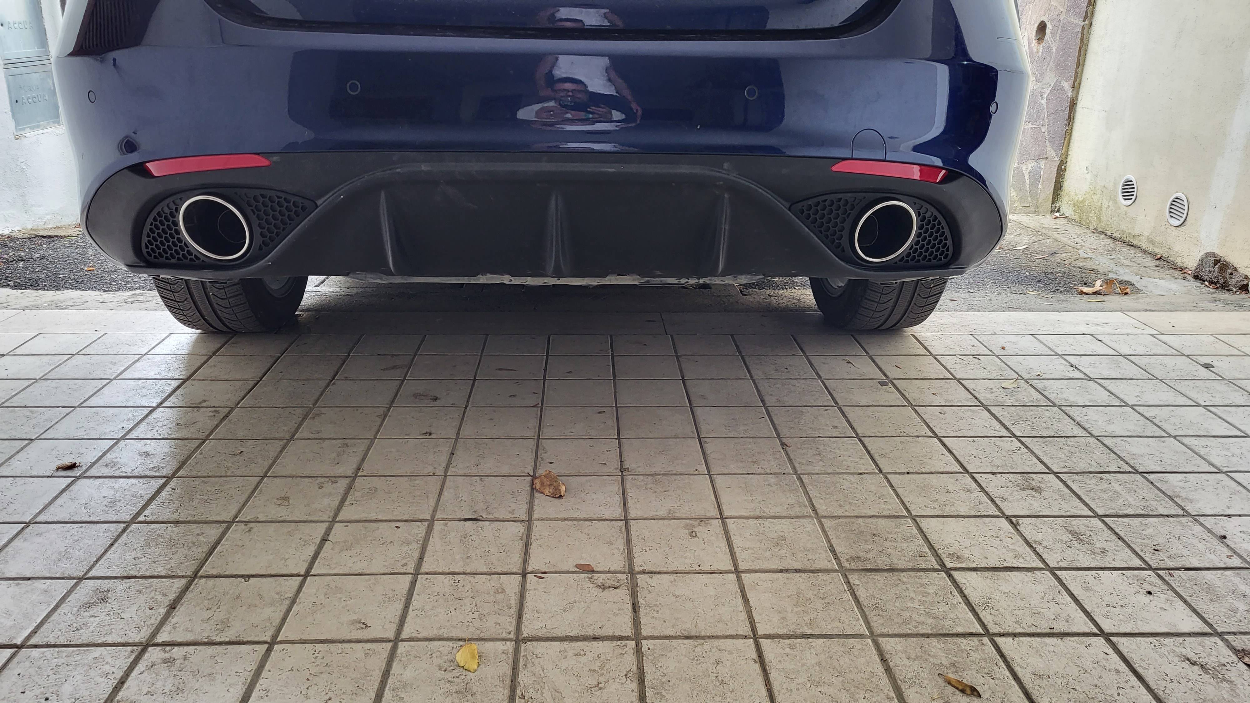

Oggi sono riuscito a montare alettone e doppio scarico, il dam l'ho preso su Alì Express, tutto quasi perfetto in quanto il dam dietro ai deflettori è leggermente diverso ed ho dovuto asportare 2 dei 4 punti di ancoraggio sul paraurti. Posto foto
Ecco le foto

chiedo se potete consigliarmi ....
1) per forare con la punta a tazza oppure con una punta di trapano il terminale occorre smontarlo ?
oppure è sufficiente sollevare la macchina con un crick a carrello con opportuni cavalletti ?
2) il diametro del nuovo tubo è uguale a quello di sinistra della 2.2 150 cv (o piu stretto come nella 180cv...sarebbe brutta se fosse piu stretto....)?
3) se ho ben capito il tubo è troppo corto...è sufficiente "infilargli" un tubo piu largo oppure va saldato un pezzo di tubo della stessa dimensione ? (possibile che la Helvetia non se ne sia accorta ???)
per capire lo sforzo che va fatto....ho intenzione di farlo...
#140
1) no, occorre smontare la protezione paracolpi sotto, che copre il "barilotto", io l'ho fatto senza alzare la macchina, ed il fascione dove di fissa il terminale
2) il diametro del tubo è uguale, devi però procurarti il terminale... La parte che va attaccata al fascione inferiore del paraurti e che lo protegge dal calore
3)il tubo del kit, nel mio caso, era perfetto
