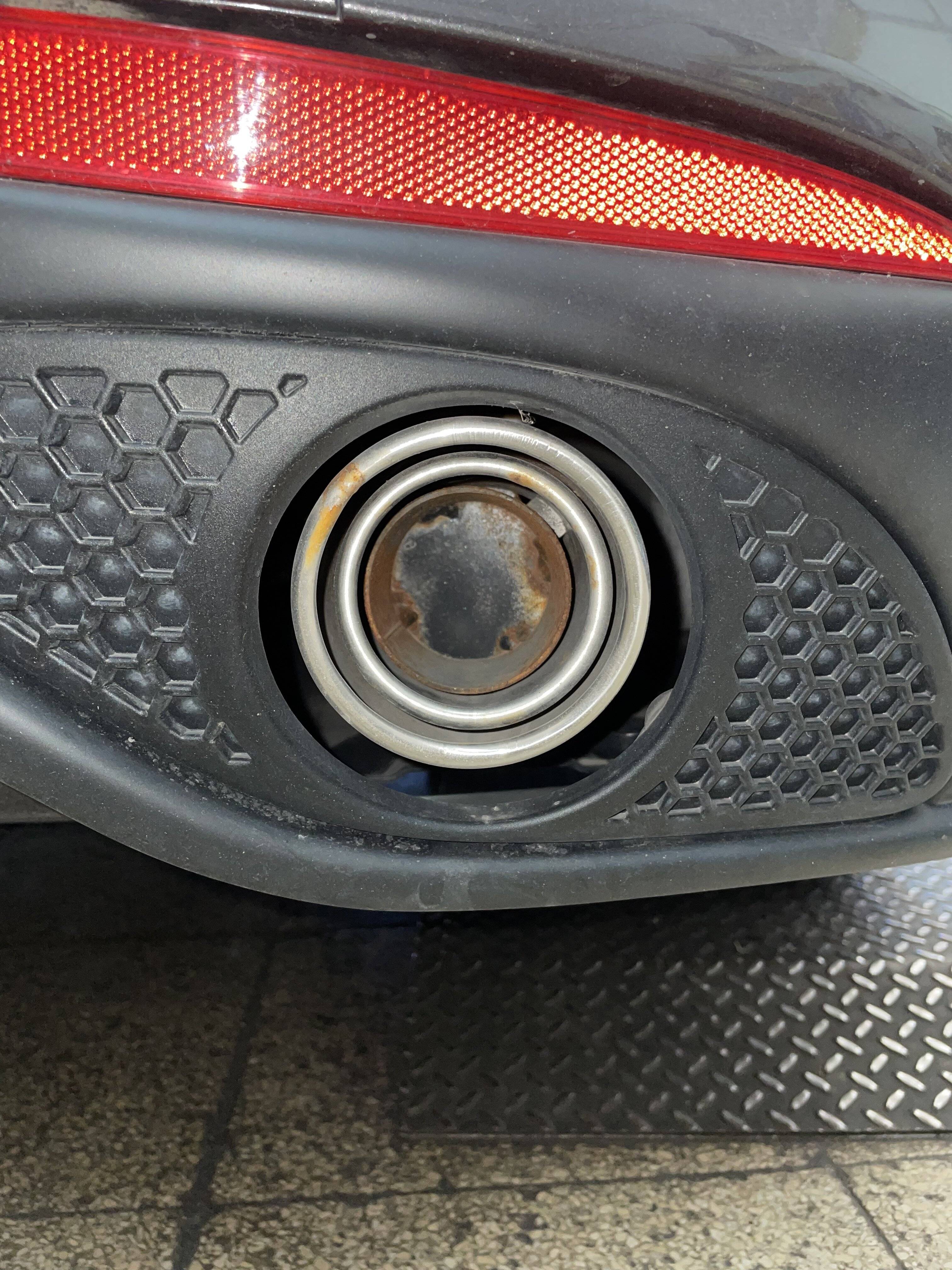

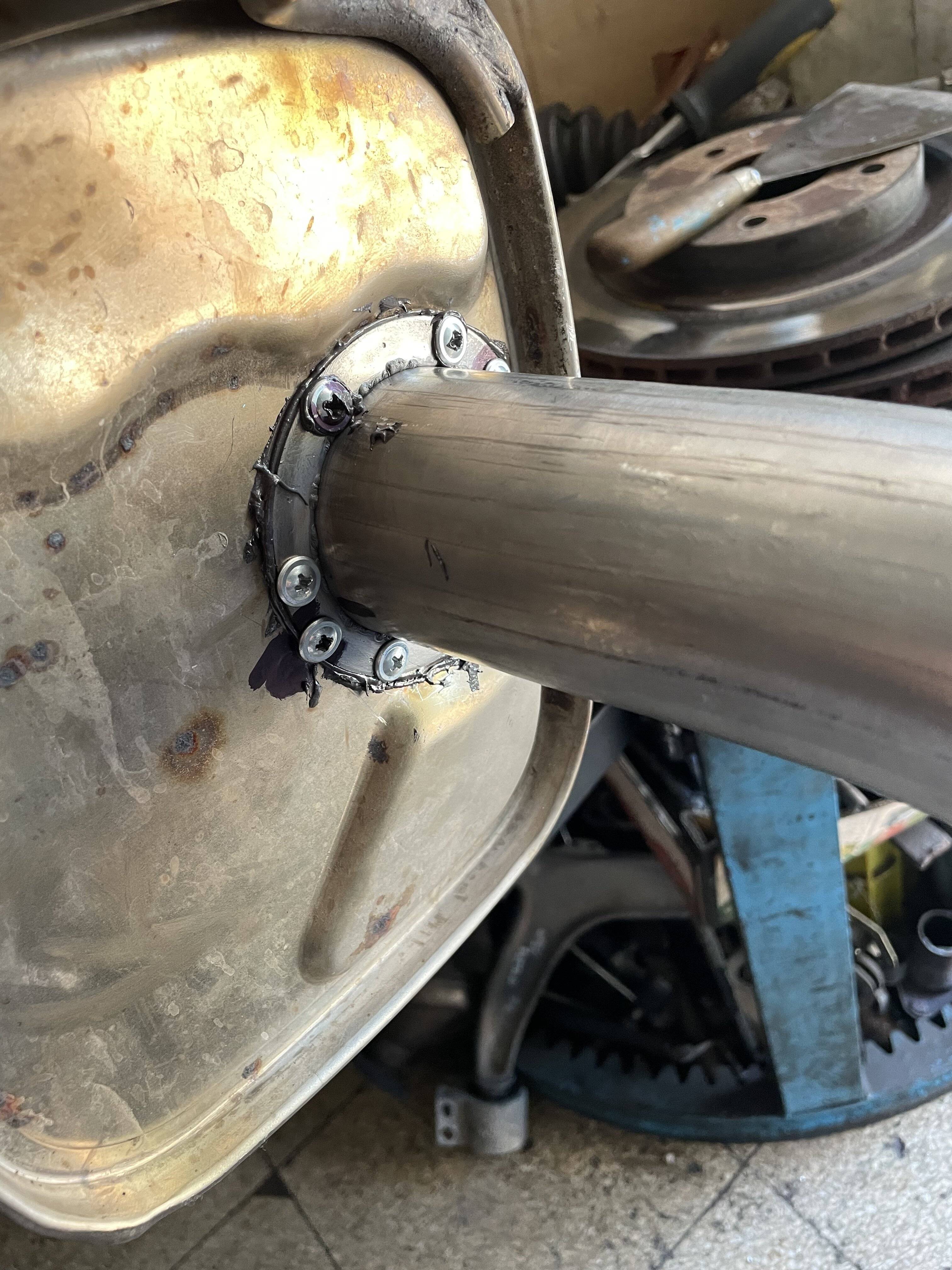

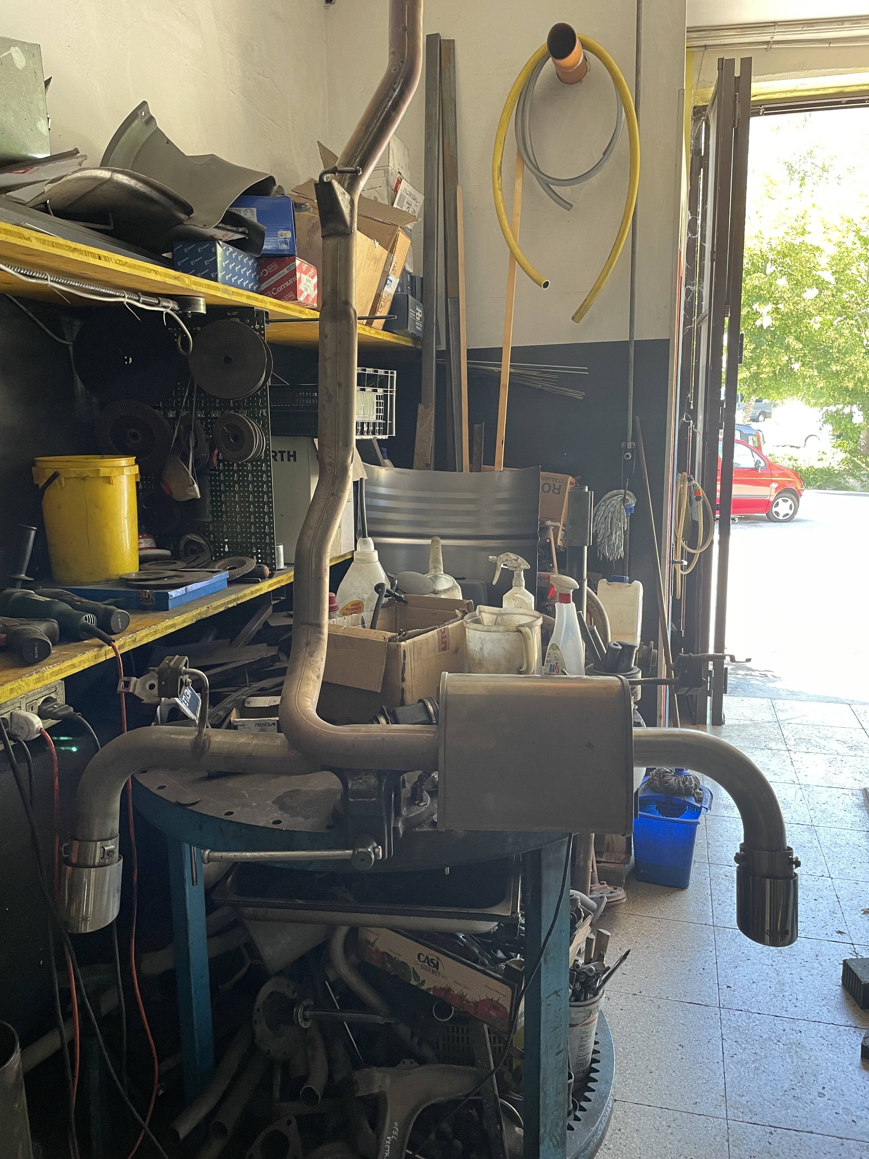

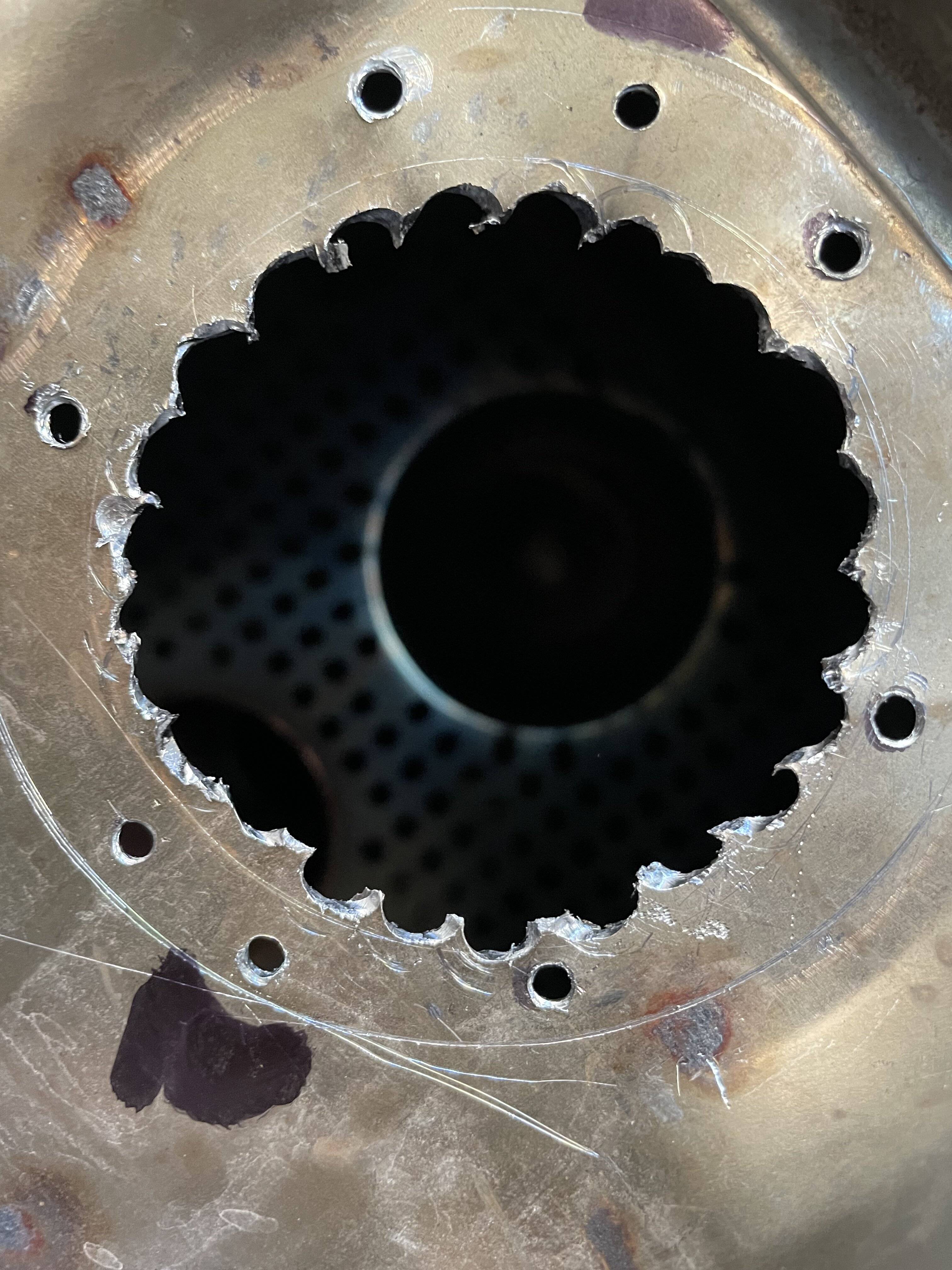

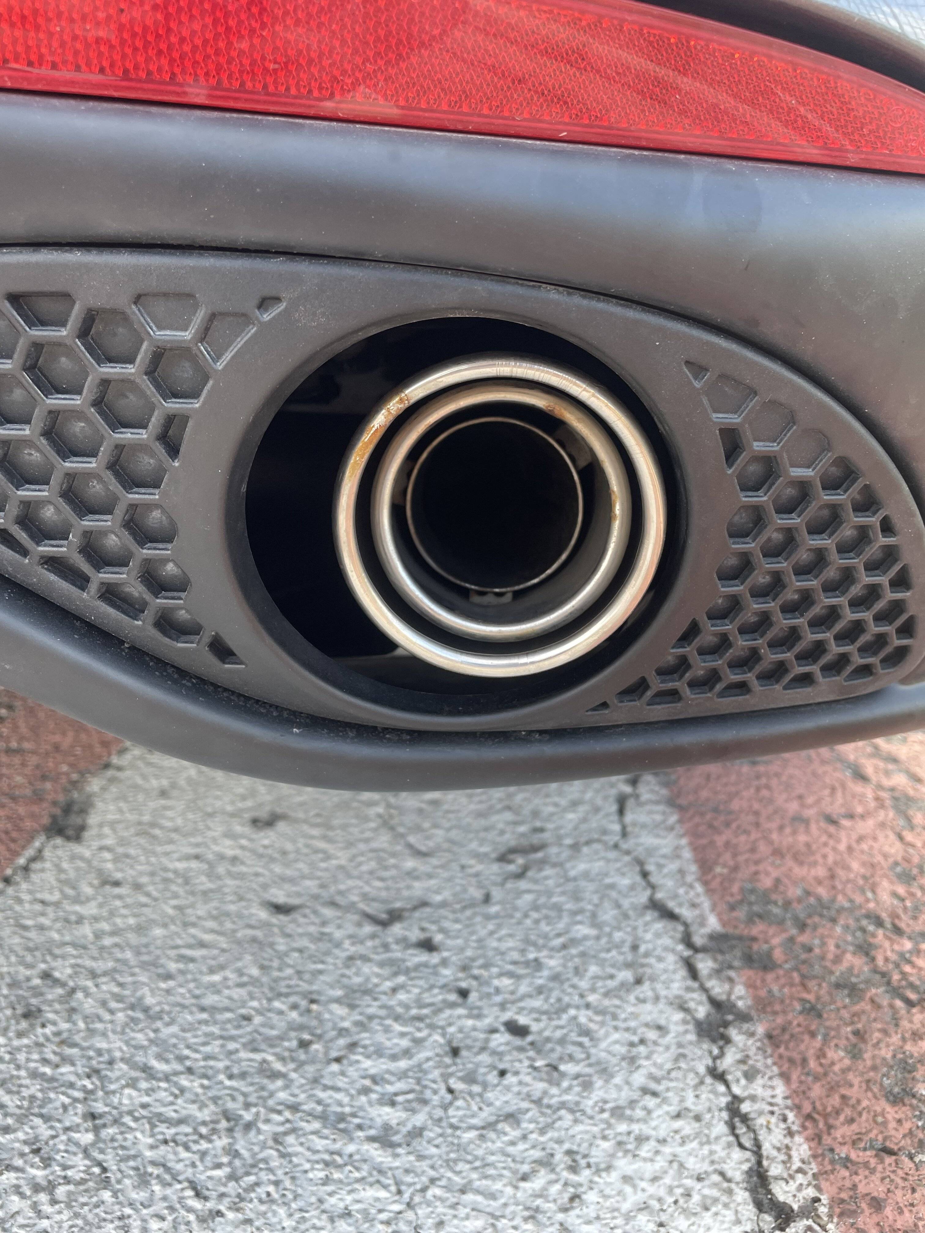

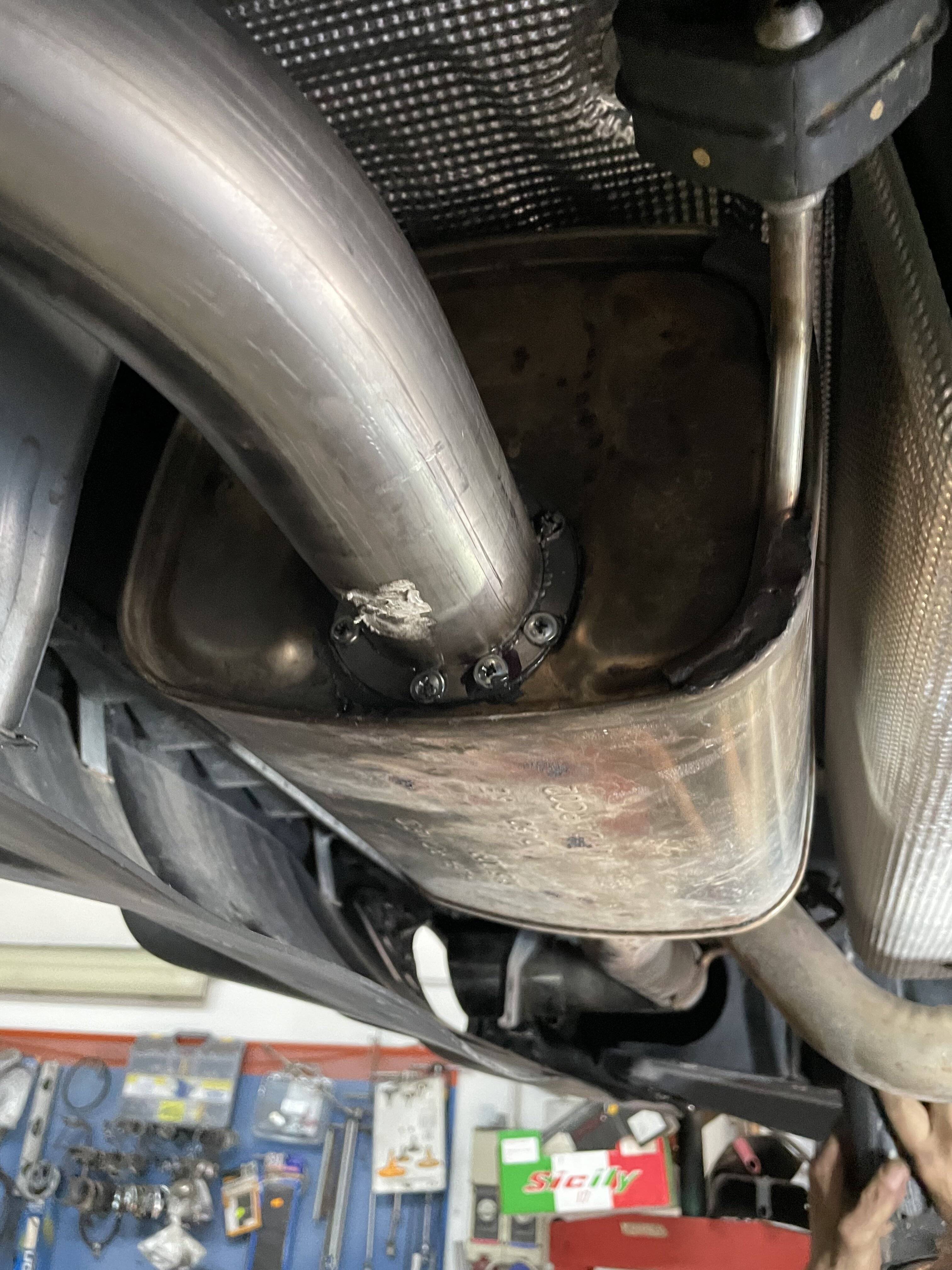

Buongiorno a tutti
Ho fatto anche io questa modifica risparmiando tanti soldi e ottenendo lo stesso risultato di una 180cv
Il sound non è cambiato, meglio così da una parte
Il silenziatore è vuoto, non ha alcun materiale fonoassorbente, quindi probabilmente uno diretto non suonerebbe comunque.
La curva, come hanno detto gli altri è più lunga di qualche centimetro. Il mio meccanico l’ha calettato con viti autofilettanti e colla bicomponente per uso professionale
Sono soddisfatto del lavoro anche se non estremamente preciso.
Più in la cambierò gli estrattori perché ho scelto un DAM senza cornici cromate ma con degli estrattori da attaccare alla marmitta
La modifica l’ho fatta prevalentemente per una questione estetica, soprattutto quando fa freddo e si vede fumo bianco
