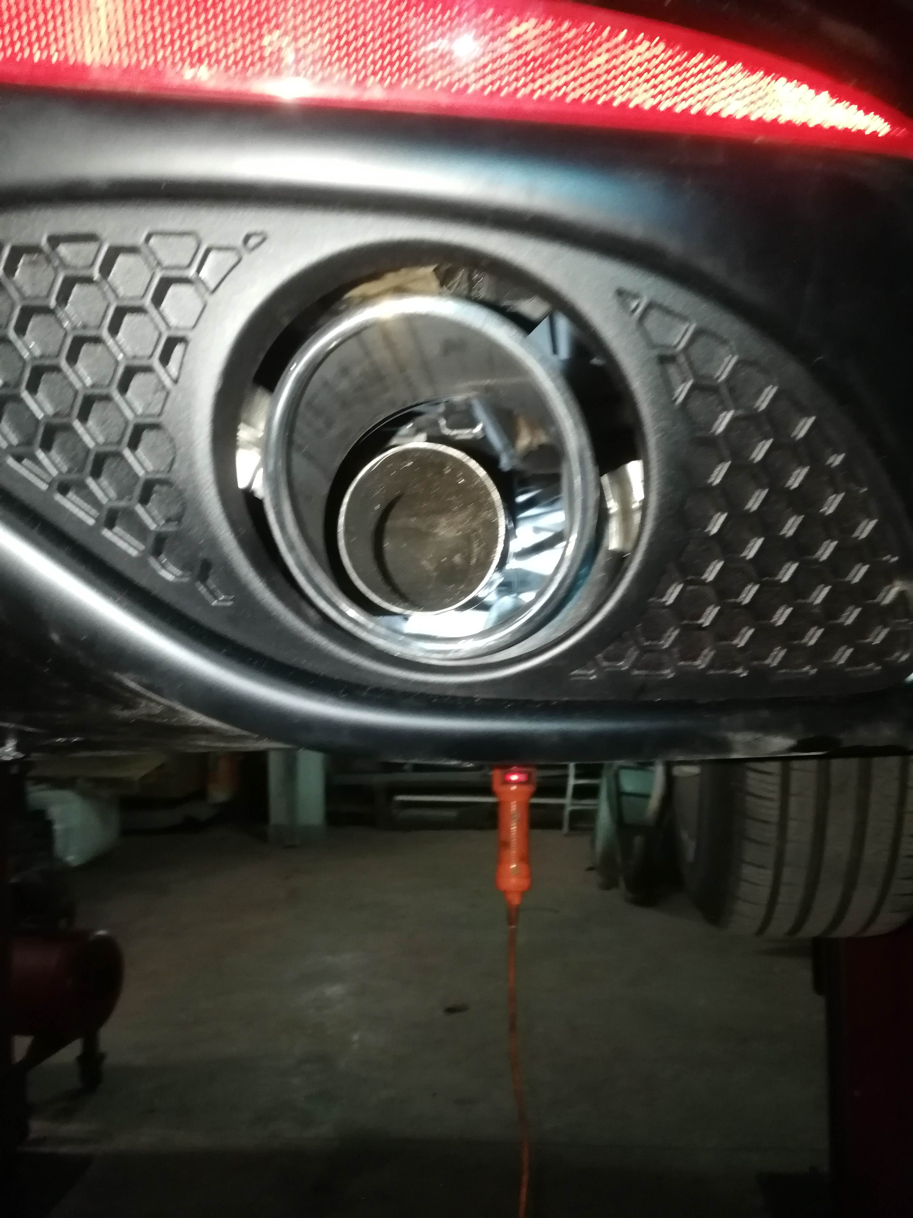

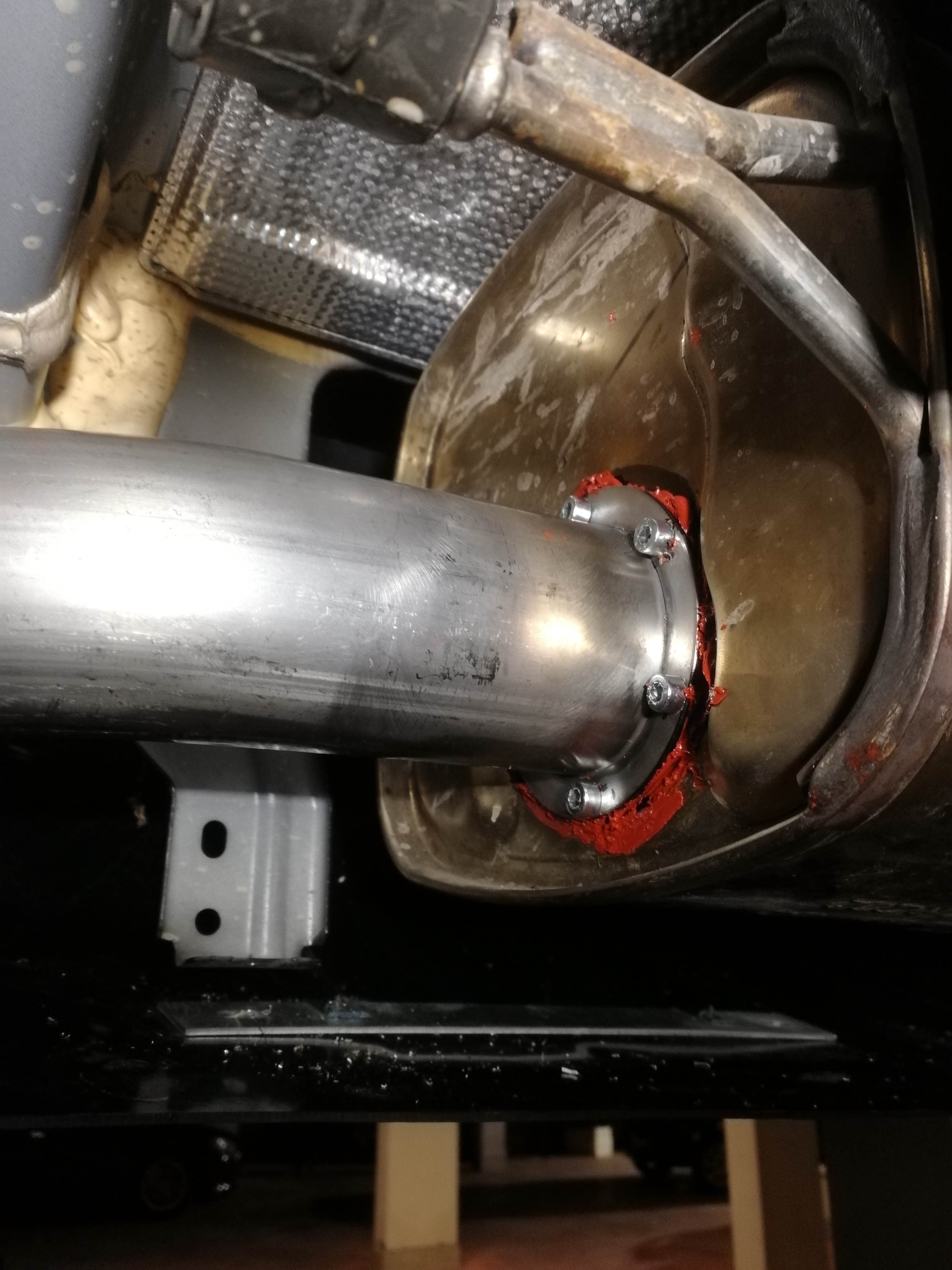

#30
Bene ragazzi oggi ho montato la prolunga per lo scarico... Allora partiamo dal fatto che vi sconsiglio assolutamente il dam helvetia, è na mexxa... Richiede parecchia manualità per cercare di raggiungere un risultato decente, con modifiche necessarie per far combaciare il tutto...
Per quanto attiene al kit per lo scarico ha solo un difetto, è corto, necessita di almeno due cm i. Più per essere centrato perfettamente sul terminale. Detto ciò, passiamo al montaggio.
1 montate il dam e rimetete il paraurti per avere i riferimenti.
2 posizionate i terminali in maniera che siano simmetrici
3 posizionate lo scarico, dovete essere in due, prendete la misura, segnate i punti da forare
4 unite i punti e ricavate il centro, usate una tazza a fresa da 60 e fate il foro
5 procuratevi una rivettatrice per rivetti filettati, inseriteli e fate una prova di montaggio
6 allargate i fori della flangia, un po' di gioco vi aiuta nell istallazione
7 mettete il pic, montate e tirate i bulloni
8 ben arrivato doppio terminale
Ora il montaggio del dam ha richiesto parecchio tempo, lo scarico l ho montato con circa 30 minuti...
Ps ho chiesto sto la sostituzione del pezzo.. Alle brutte lo smonto e lo allungo qual cm che serve...
