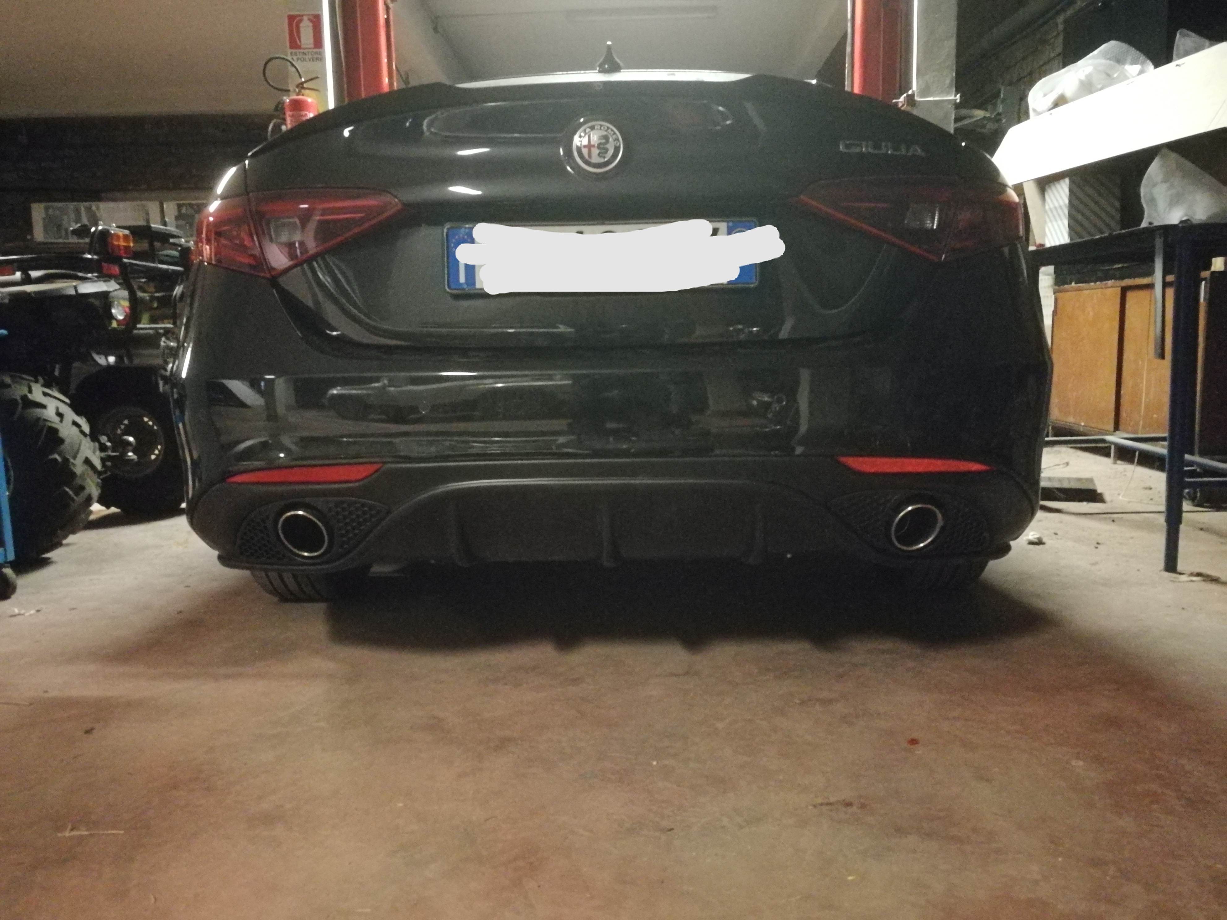

Oggi faccio qualche foto, ma vi anticipo che i catrifrangenti devo essere modificati e il foro è troppo grn3ade quindi rimane spazio, inoltre sotto, non ha i fori per agganciarlo alle staffe originali, quindi ci vuole ingegno, perché il sistema che dicono ad helvetia non mi piace... Infine in alcuni punti, sporgeva rispetto al paraurti e quindi ho dovuto scaldarlo e farlo rientrare...
#34
Bene, news, tutto montato, posizionate altre viti di fissaggio per ancorare il tutto al meglio e prima messa in moto...
Che dire, avendo tutto diretto il sound ne guadagna molto una goduria r domani prova su strada...
Esteticamente direi molto appagante...
