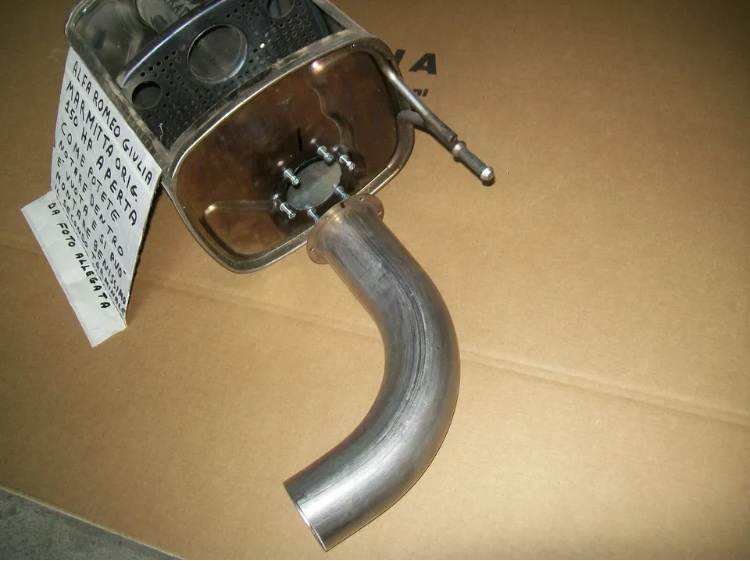

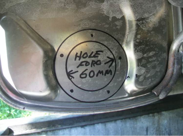

La modifica così è poco impattante e rapida, ma ben studiata? Ovvero, tra il foro praticato ed il nuovo tubo, c'è una flangia di collegamento / guarnizione per evitare l'uscita dei gas dal punto di giunzione? Come viene fissata? Rivetti? In questo caso, parrebbe una soluzione un po' troppo approssimativa.

Da quanto ho capito l’accoppiamento andrebbe fatto con semplice pasta sigillante e rivetti.

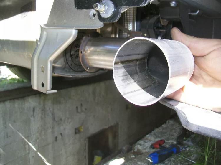

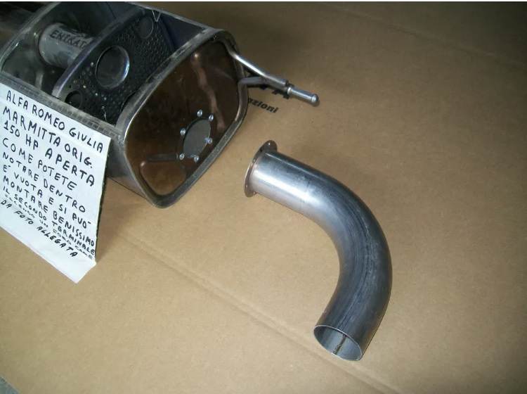

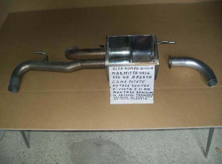

Ciao, mi sono imbattuto in questo annuncio. Kit Tubo di Scarico Destro / Right Muffler Pipe per Alfa Romeo Giulia 2016 | eBay
Vorrei montare un doppio scarico sulla mia Giulia da 160cv, dato che sono poco propenso a installare uno scarico finto volevo chiedervi se qualcuno ha già eseguito questa modifica.
Cosa mi consigliate? Conviene acquistare un terminale nuovo, montare quello finto o tentare questa modifica?
Visualizza allegato 200989Visualizza allegato 200990Visualizza allegato 200991Visualizza allegato 200992Visualizza allegato 200993Visualizza allegato 200994
Ciao, ho eseguito proprio questa modifica, non crea nessun problema, ho acquistato anche il dam dallo stesso produttore. Il mio meccanico ha dovuto acquistare anche un "tubo Prolunga" da pochi euro in quanto la lunghezza del tubo in foto era leggermente insufficiente a centrare gli scarichi nel paraurti.

Ho fatto la modifica in oggetto e non ho avuto nessun tipo di problema dopo 20.000 km, se guardi lo scarico aperto vedi che sei nella parte finale dello scarico ... con la modifica il fumo esce in egual misura dai 2 scarichi.
