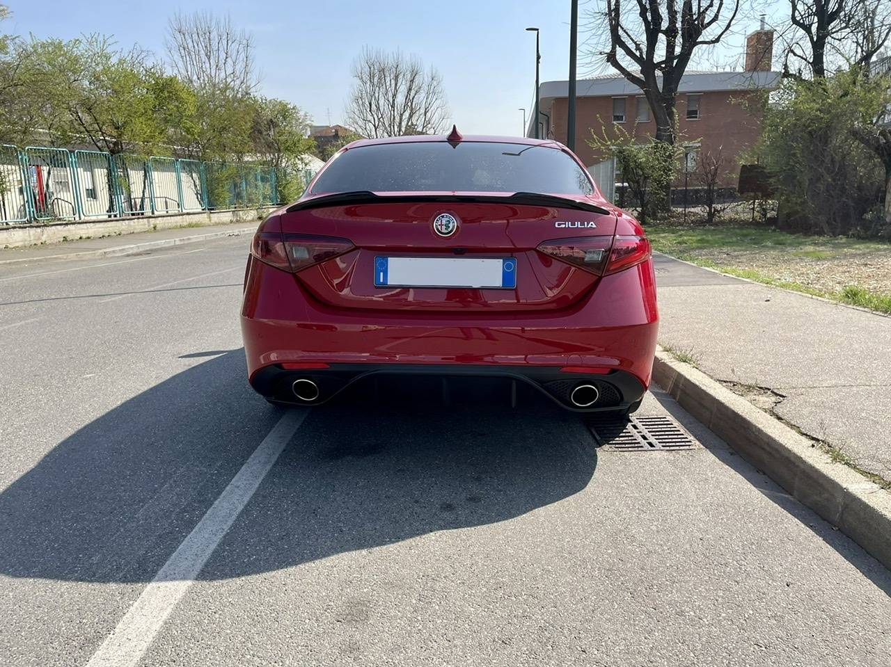

Montato il Dam stile Veloce e fatta la modifica sul terminale, va che è una meraviglia.
mi sono informato da dove ho mappato l’auto, questa modifica non influisce sulle prestazioni. Solo la sostituzione del down pipe necessità di una mappatura modificata.
Di sound sembra più o meno lo stesso del precedente.
Alla fine ho fatto acquistare e montare il tutto in officina, prezzo finale 610€ 👍🏻
Anch'io giusto due giorni fa ho montato il dam veloce e ho fatto la modifica sullo scarico con il kit helvetia.
Nessun problema di montaggio, lo scarico è ben centrato e non è stato un parto montarlo. Non ho notato nessuna modifica sul sound ma questo lo sapevo già:D esteticamente è tutta un'altra cosa

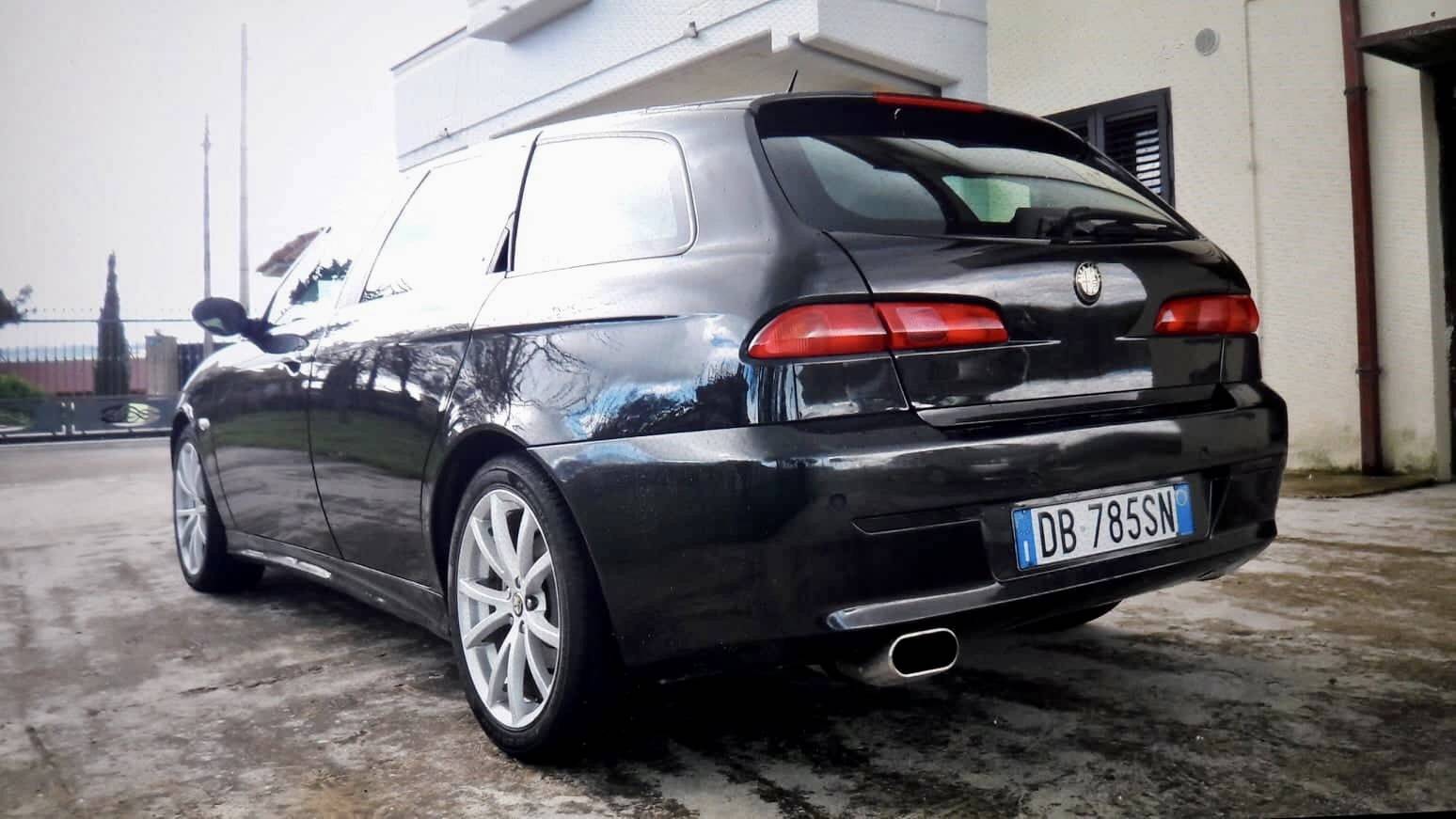

Io invece vor fare qualcosa di diverso dal solito dam.....un qualcosa che nn ho visto ancora a nessuno....
C’è l’ho già sulla 156 sw ....ed è una figata pazzesca.....

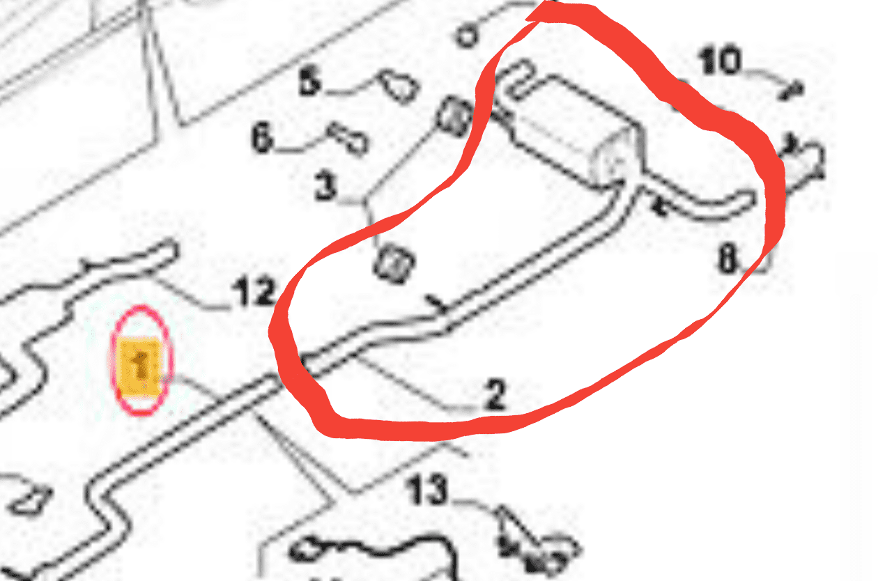

Ciao a tutti, dato che sarei interessato anche io a fare questa modifica presso Officina Alfa, dopo aver letto la discussione dal primo post avrei una domanda...il pezzo numero 2 costa solo 263.20+Iva? Possibile?
Faccio questa domanda perché prima di andare in Alfa, ho fatto una piccola ricerca , ed il pezzo numero 2 evidenziato non costa meno di 700euro.
Ho capito male io? Ho sbagliato la ricerca?😅
