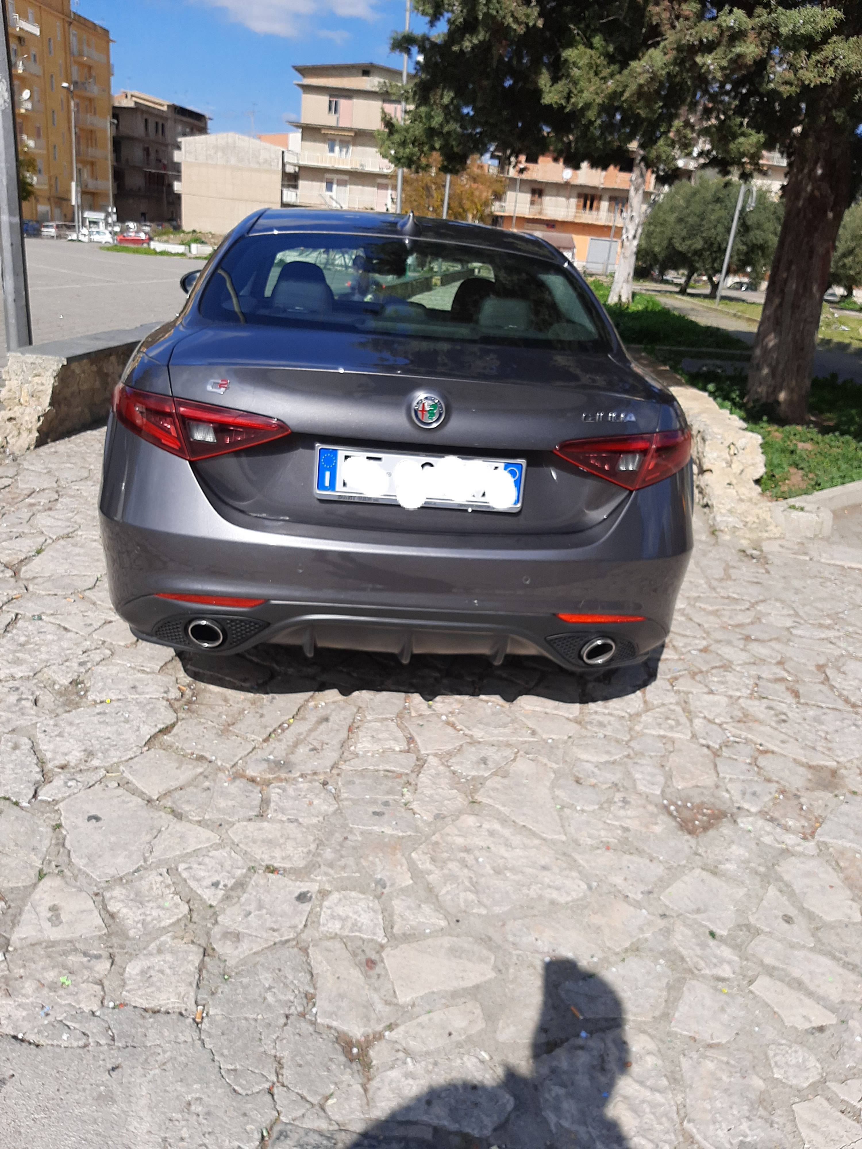

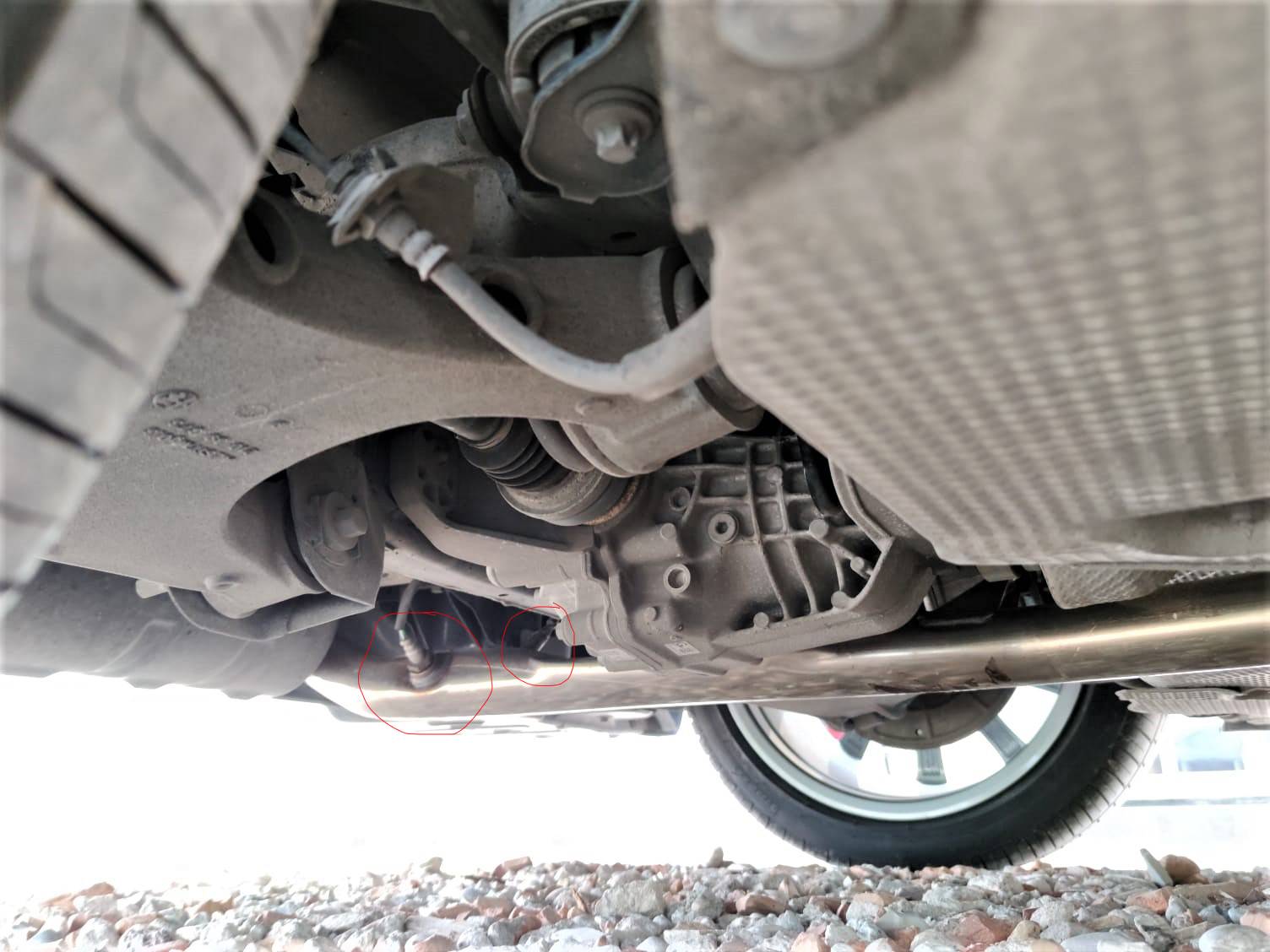

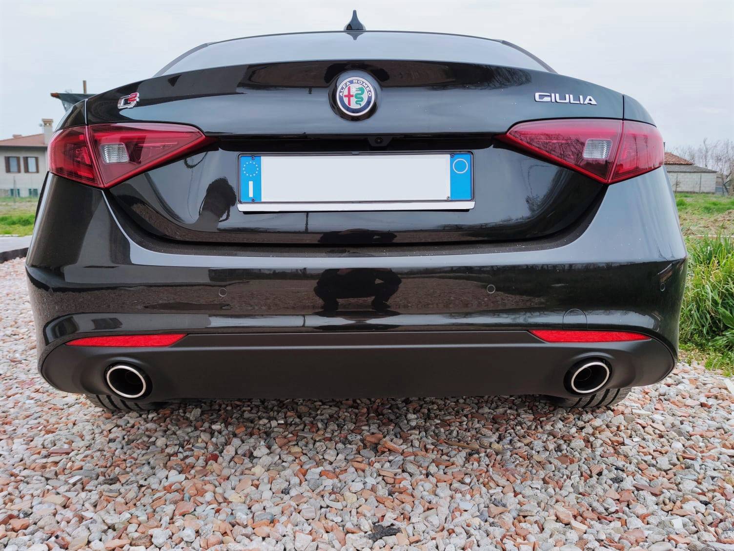

Come vi scrivevo ho utilizzato il dam della linea accessori che è fornito anche dei due terminali cromati ed ho sostituito il terminale di scarico con quella della 190 che, come il mio originale ad uno scarico, ha le due sonde cerchiate di rosso che non credo siano presenti sulla 180

Ah ok,questo sì lo avevo visto,ho confuso il tuo con il ragazzo che ha messo il replica veloce . ank io dam originale e scarico originale del 180 k nn ha sonde
