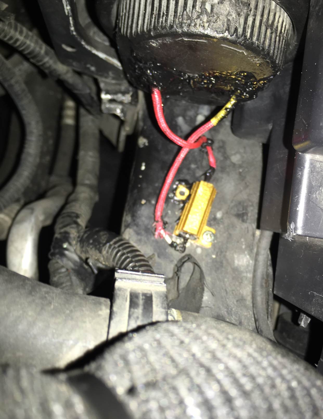

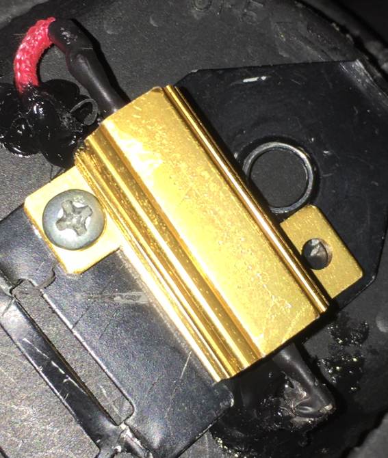

Buonasera a tutti, se può essere utile a qualcuno ho montato due resistenze da 25w 6ohm “una per farò” collegandole con una vite su un pezzo di lamiera interna cofano sotto il farò e siliconato bene i fili che entrano dentro il coperchio lampade. Così facendo non si accendono più spie e gli abbaglianti a Led non sfarfallano più.
