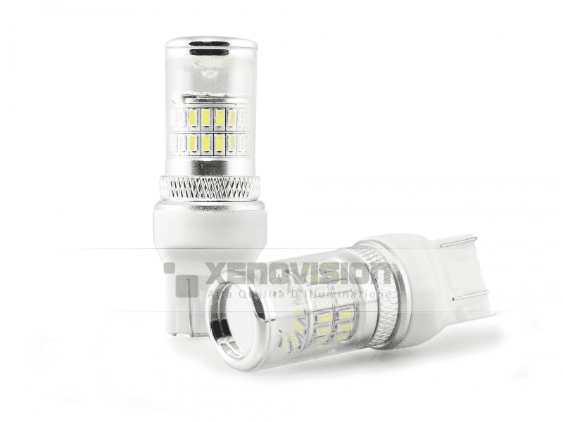

Ragazzi chiedo una mano a voi qua per conto di un amico alfista...
Abbiamo comprato le lampadine posizione a led per la sua mito qv e sfarfallano tantissimo! C'è un modo per risolvere ?

Fammi una foto da capire come sono
Grazie 1000 ! Le lampadine sono queste
Ti inserisco anche il link se vuoi info in più
7443 T20 W215W Xenovision LED XT per Luci Diurne DRL - Xenovision

lo so, le ho anchio sulla 156 che sulla 75 e infatti l'effetto è quello, lì non esiste rimedio, qualcosa con queste ma durano pochissimo, un pò si rimedia con questi
Qui era presente un link corrotto ed è stato eliminato.
questo perchè i led producono un raggio luminoso e illuminano poco sui fianchi

Mannaggia! Mi rassegnerò... Intanto ho sentito l'assistenza xenovision vediamo se dicono qualcosa di interessante.
Grazie ancora
