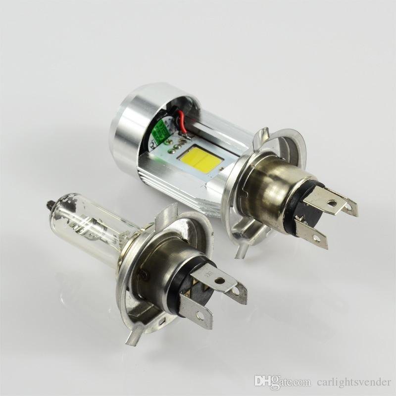

Io li acquistai un anno fa, su tecnologia ibrida SMD-CREE (un CREE grande e vari SMD laterali) e nel fanale della GTV era un mezzo disastro. Peggio delle lampade alogene originali ormai esaurite dalle numerose ore.
Lo pagai anche abbastanza, fortunatamente rivenduto su eBay rimettendoci poco.

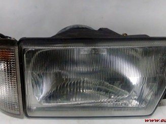

Un faro H4
Un tempo i fari fino ai primi anni del '00 erano solamente due e fungevano sia da anabbaglianti, che da abbaglianti, poco ingombranti, però non il massimo di visibilit'á con un particolare, il vetro funge anche da lente e da direzione al fascio luminoso.
Ha la necessitá di avere una lampada a doppio filamento di tugsteno (H4), dove la prima è protetta sotto per scermare da evitare di abbagliare e facendo rimbalzare nella parabola superiore del faro dando una direzione dall'altro verso il basso e davanti uno scudo che impedisce la luce diretta.
Dato che il filamento emana luce a 360 per tutta la sua lunghezza, il risultato è una luce che esce dal faro da sopra verso il basso e allarga sui fianchi creando un discreto cono di luce con un inalzamento lato passegero.
Infatti la lampada nel interno è direzionata a 15° inclinata rispetto alla linea del piano producendo un cono basso lato guida e alto lato passegero, per non abagliare chi incrociamo e vedere più lontano nei cigli della strada lato passeggero, producento se puntiamo un muro qualcosa del genere __/__/ , dal piano all'inclinato il punto di giunzione è il centro.
Per abbagliare invece c'è un il secondo filamento che non ha scudi da nessun fianco usando quella parte di parabola del faro che permette un cono unidirezionale frontale da permettere di illuminare a raso terra per la lunghezza che riesce ad illuminare in profonditá..

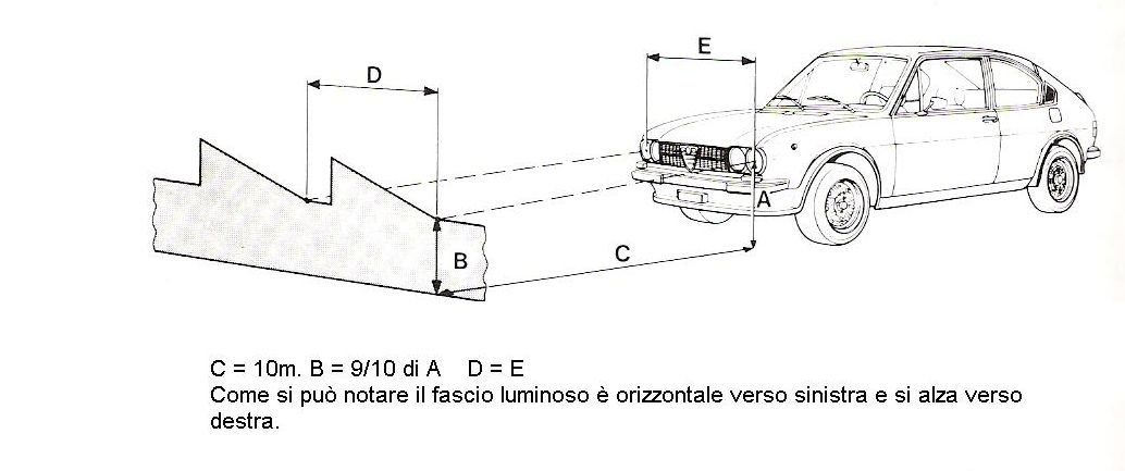

Deve essere registrato al canonico 1%, cioè s'intende che se il faro dal suo centro è a 50 cm, a 10 mt dal muro sarà calato di 10 cm e finisce la linea sui 50mt in profonditá.
Questo discorso è valido per gli anabbaglianti, mentre per gli abbaglianti deve per lo più essere un cono che si allarga sempre più percorrendo parallelo l'asfalto.

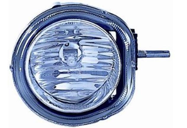

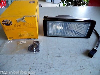

Fendinebbia
si differiscono in due tipi con lo scudo davanti al bulbo tipo la l'Alfa 33, dove monta una H3
oppure senza come l'Alfa 156 dove monta una H1.
L'obbiettivo è sparare un fascio luce grosso modo come l'abbagliante all'altezza dell'asfalto se possibile, perchè la nebbia per quanto sia densa tende a galleggiare e se abbiamo bulbi abbastanza potenti, riusciamo a vedere le sagome davanti a noi pur non avendo dei anabbaglianti che penetrano.
Infatti a titolo informativo i camionisti preferiscono in casi critici spegnere gli anabbaglianti e sparare qualcosa come 100W dai fendinebbia, che vedono di più, perchè non serve accendere gli abbaglianti per vedere di più che alla fine ci complichiamo e basta la sistuazione dato che illuminiamo tutta la nebbia che incontriamo, piuttosto se possibile puntare i fari sul 3.

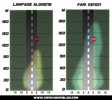

Una lampadina ad incandescenza da 55W ha una gradazione che si aggira sui 2.700k e un'intensità di luce dai 500 Lumen.
Una lampadina alogena sempre da 55W ha una gradazione che varia dai 3.900k (giallo molto chiaro) fino i 4.300k (bianco caldo), ma comunque rispetto all'incandescenza ha un fascio decisamente bianco con 900/1.100 Lumen.
Una lampadina allo Xenon dove in commercio ci sono due tipi, da 35W e da 55W, le gradazioni ci sono di tutti i tipi, però per girare bene le migliori sono quelle dai 4.300k (bianco caldo) ai 6.000k (bianco freddo).
Quelli da 35W sono circa sui 2.700 Lumen, mentre quelli da 55W da 5.800 Lumen e quì i paragoni alle lampadine a filamento di tugsteno sono come minimo 5 volte superiore, però bisognerebbe fare un contatto a relè con collegamento alla batteria, perchè assorbono molto nell'accensione e potreste ritrovarvi a volte con un faro spento...

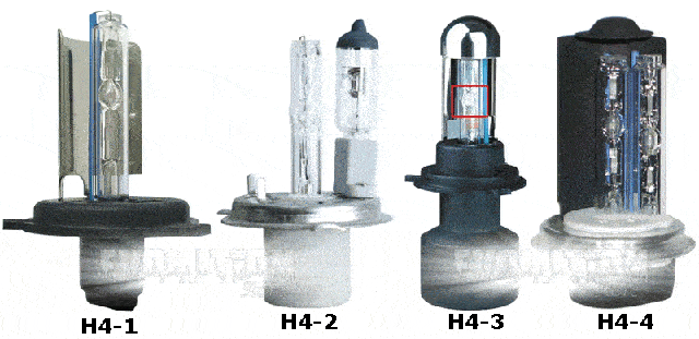

Per i possessori dei abbaglianti/anabbaglianti H4 il discorso è più difficile perchè coi led devi avere due funzioni in uno, per gli xeno esistono 4 versioni:
-H4-1 è solo anabbagliante che da un lato è il migliore perchè allarga e allunga un sacco ma non hai la profondità con gli abbaglianti che non c'è.
-H4-2 è una roba di mezzo perchè c'è uno Xeno da anabbagliante con tutte le proprietà da buon luce bassa, però per luci alte c'è una lampadina a incandescenza col risultato che quando vuoi abbagliare è come che hai le mezze luci poste dal lato guida che "puntano il fosso".
Della serie andrà bene per il lampeggio, ma poi dato che non si presenta nel punto focale, le userete veramente poco e aspettate che non vada più lo xeno per cambiare la lampadina in toto..
-H4-3 è ottima, le uso anch'io sulla 75 TS, dove hai una sola lampadina che è quella allo xeno, è nel punto focale dell'anabbagliante con il relativo scudo sottostante e quando usate gli abbaglianti si retrae spostandosi nel punto focale da abbagliante e non ha nessun scudo da permettere un buon fascio luminoso in entrambi le funzioni.
Lunica pecca non usatela per il lampeggio che la rovinate accorciando la sua vita...
-H4-4 è come la H4-2 con la variante di avere lo xeno nella posizione di quella a incandescenza accentuando tutti i vantaggi/svantaggi di tale sistema, forse più svantaggi, perchè avete doppio sistema per 4 lampadine xeno (4centraline-4moduli-4lampadine) e per il lampeggio uno xeno rischiio logoramento precoce...

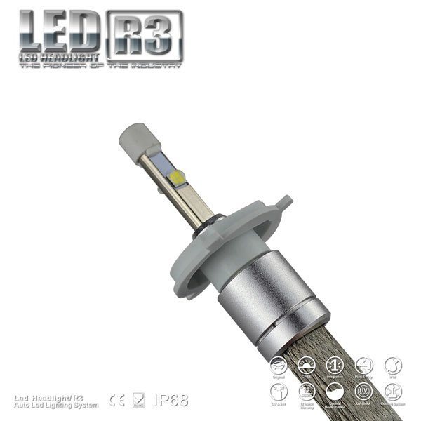

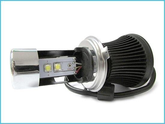

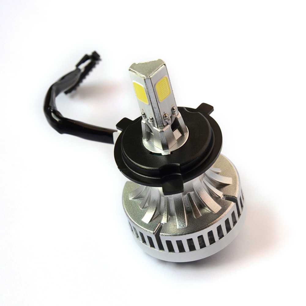

Per i Led c'è da fare attenzione perchè anche quì esistono 4 versioni e spesso non lo specificano però e bisogna osservarle per bene prima di acquistarle...
Questa ha solo anabbagliante
Questa ha entrambe le funzioni
Questa ha entrambe le funzioni ma occhio, l'anabbagliante non laavora nel punto focale, ma due led ches'incrociano allargando molto il cono ma formeranno un buco nel mezzo del fascio luminoso
questa ha solo due led dove da anabbagliante va anche bene, allarga e forse anche troppo e sicuramente tende ad abbagliare dalla sua parte creando una mezza, l'abbiante si accende semplicemente completando le due mezze parti e sicuramente bisogna correggere un pò il tiro...
L'attacco al faro dispone di tre punte dove una sola è più grande e va verso l'alto e da questa si riesce a capire come si presenterebbe nel faro

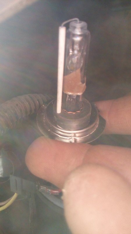

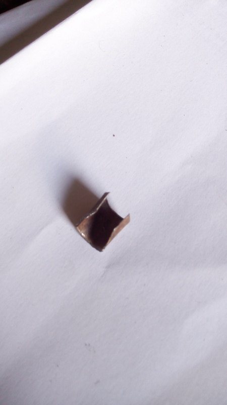

Aprofitto per illustarre le mie modifiche e esprimere il perchè di queste con l'utilizzo di Xeno H7C sull'Alfa 156 producendo un ___/ cioè ho eliminato il ciglio inclinato del faro lato guida lavorando sia sullo xeno mettendo un'oscurazione, sia sullo scudo anteriore andando a saldare una lamieria rendendolo simmetrico.
Cioè nel faro lato guida, questo scudo anteriore copre molto a vista vedendo da fuori sul lato guida, mentre lato passeggero scopre di più producendo un cono non simmetrico sommato alla parabola dove anche lì nel lato guida è "diverso", più liscio rispetto il lato passeggero producendo con lampadina xenon l'effetto accecante che disturba costringendo ad abbassare il faro vanificando in parte l'effetto luminoso.
un lamierino da infilare nella lampadina xenon
deve essere abbastanza libera da girala per poterla orientare, xenon lato guida

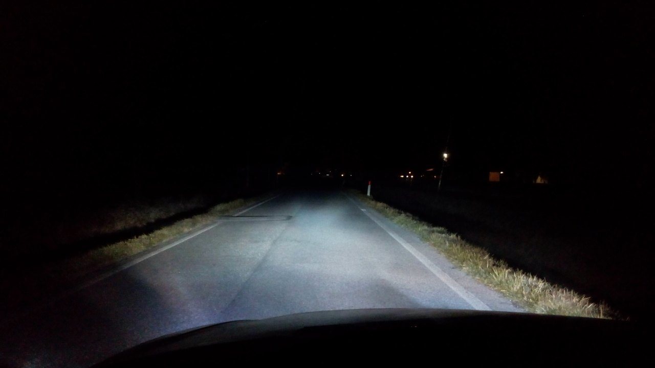

Il risultato, quello che conta detto in soldoni è questo
Come si nota nel lato guida ho un discreto cono largo e profondo e all'altezza del paletto poi sale illuminando anche cartelli stradali, biciclette, tutto quello che ci può stare sul ciglio della strada.
Se si osserva ho modificato lato guida, lato passeggero portando più dentro dalla sede la lampadina da avere un insolito ___/, utile per non abbagliare chi incrociamo e chi abbiamo davanti, ma che è efficace con gli xeno H7C su un faro a parabola dove parti sfavorevito.
Fari messi a punto col canonico 1% e non sono divergenti, ma centrati paralleli, soltanto che avendo il cono luminoso molto largo s'incrociano nel mezzo.

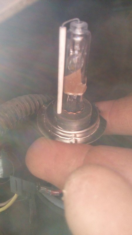

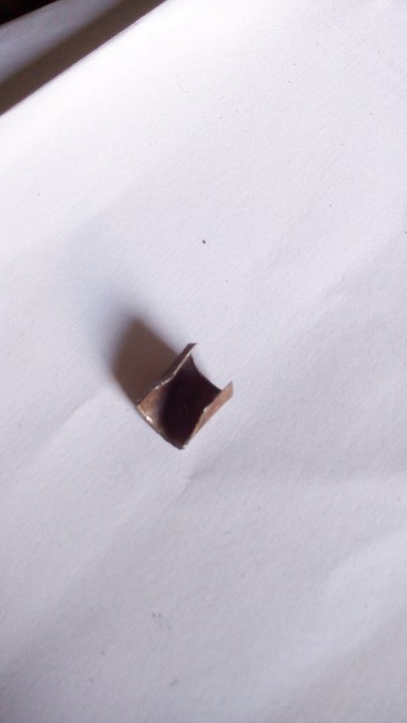

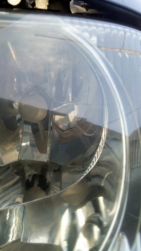

Visualizza allegato 136402
Visualizza allegato 136403

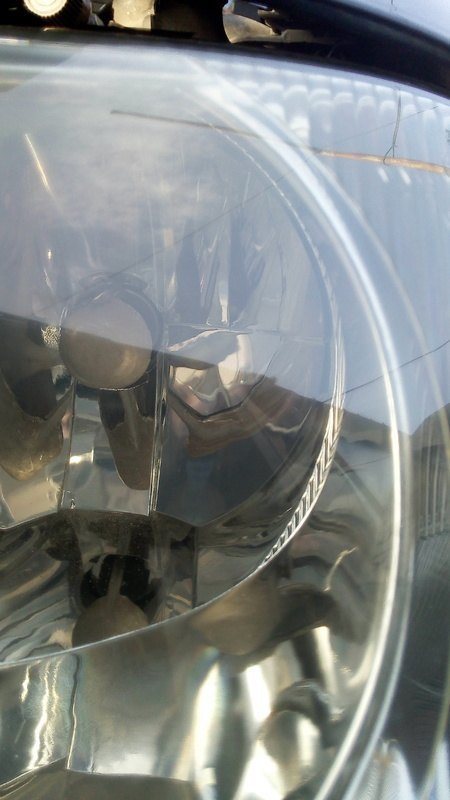

questo è lo scudo o parabola (chiamato da altri) e se vedete si riflette su tutte le parti della parabola ed è la causa se con lo xenon abbiamo delle incongruenze nel cono luminoso.
Se si osserva bene si vede che non è uguale, simmetrico ed è sufficiente cavando la lampadina, prenderlo a pinza per estrarlo da faro e poterlo modificare.
Poi sulla parte Dx dell'immagine si nota che la superficie è tutta liscia, mentre l'altra ha 3 livelli in rilievo in serie formando una scaletta, ecco perchè ho messo quella lamierina attorno alla lampadina.
Visualizza allegato 136404

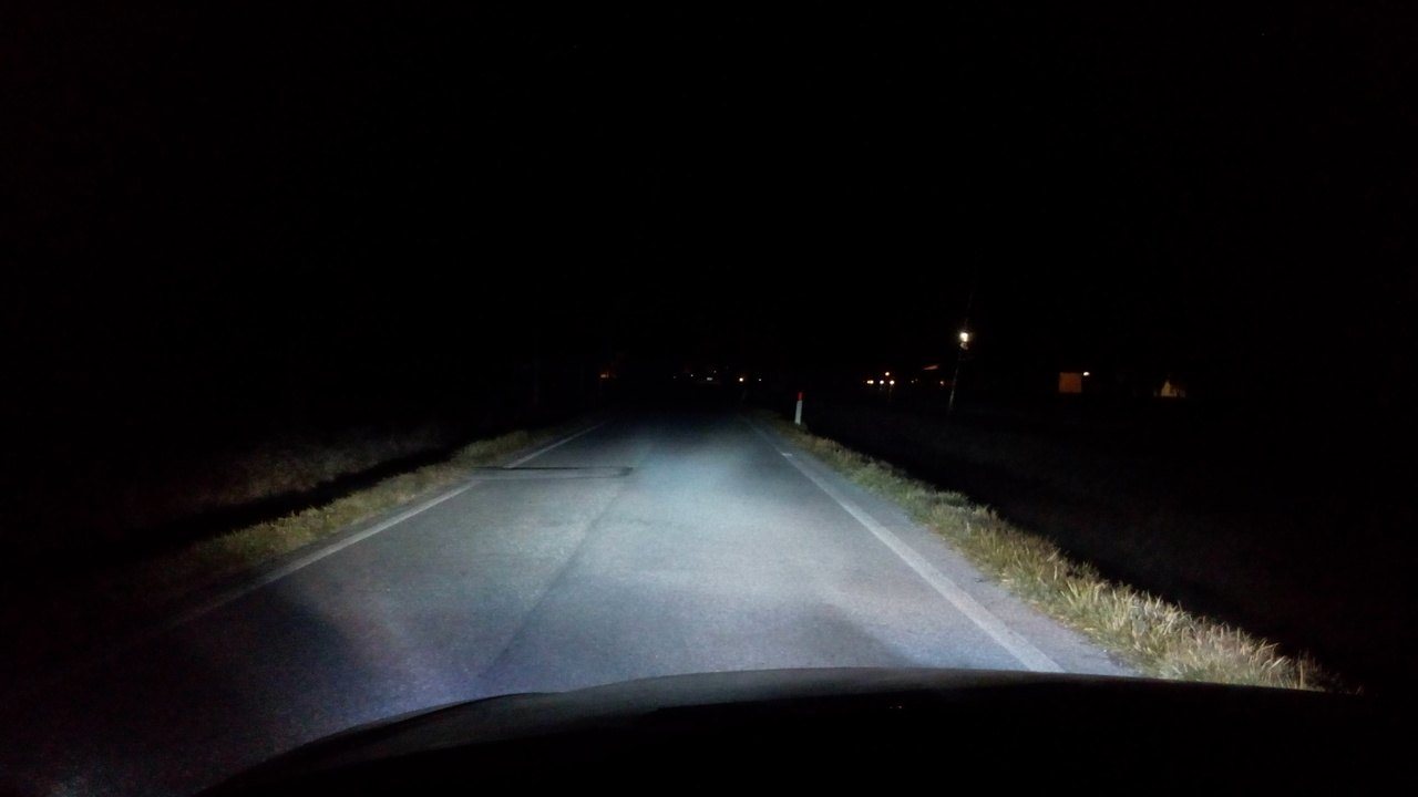

Visualizza allegato 136405
Se si osserva ho modificato lato guida, lato passeggeroportanto più dentro dalla sede la lampadina da avere un insolito ___/, utile per non abbagliare chi incrociamo e chi abbiamo davanti, ma che è efficace con gli xeno H7C su un faro a parabola dove parti sfavorevito.
