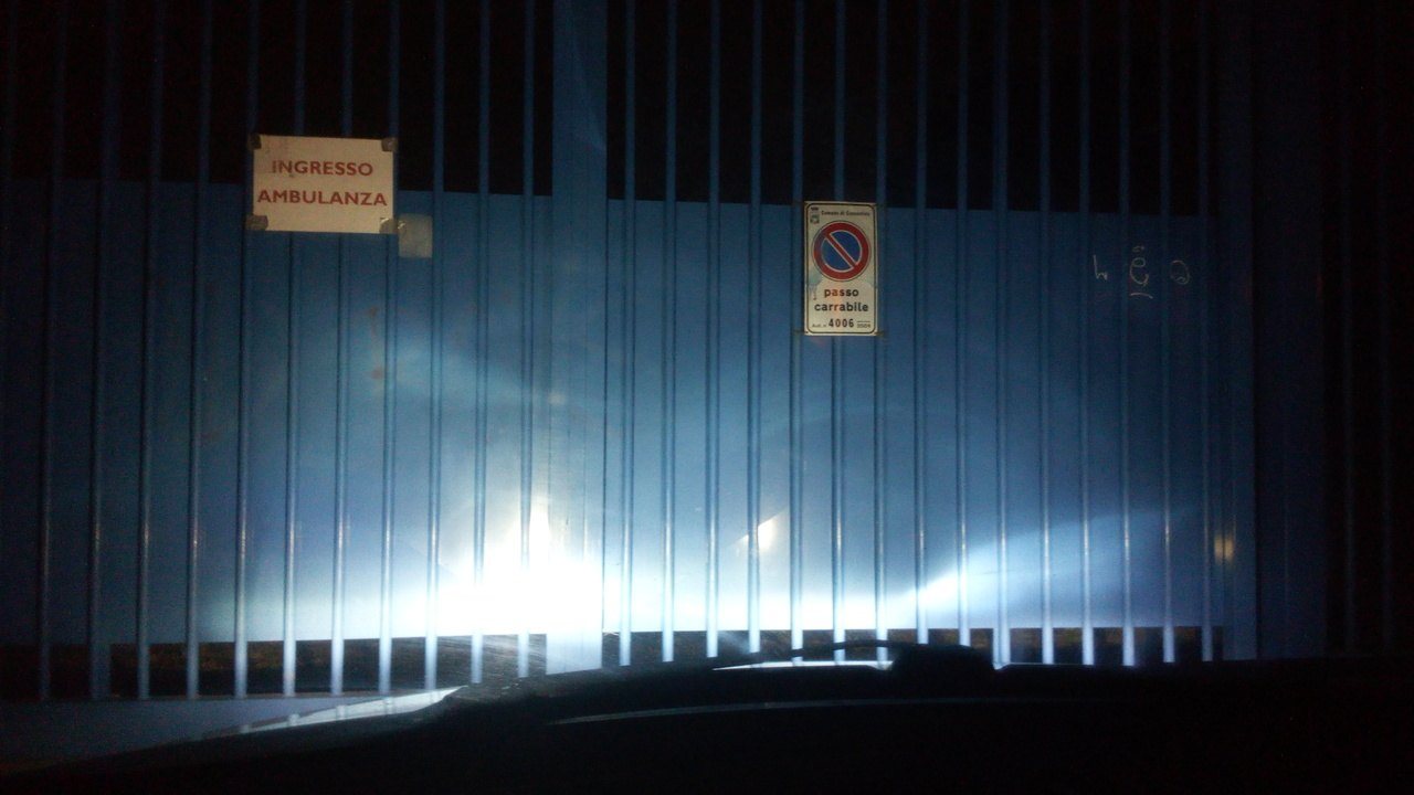

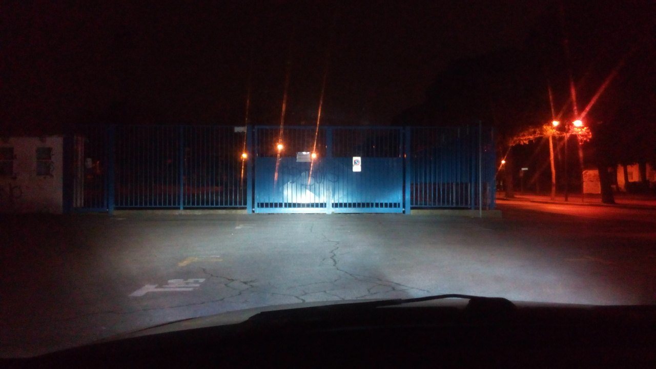

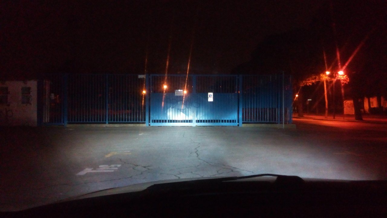

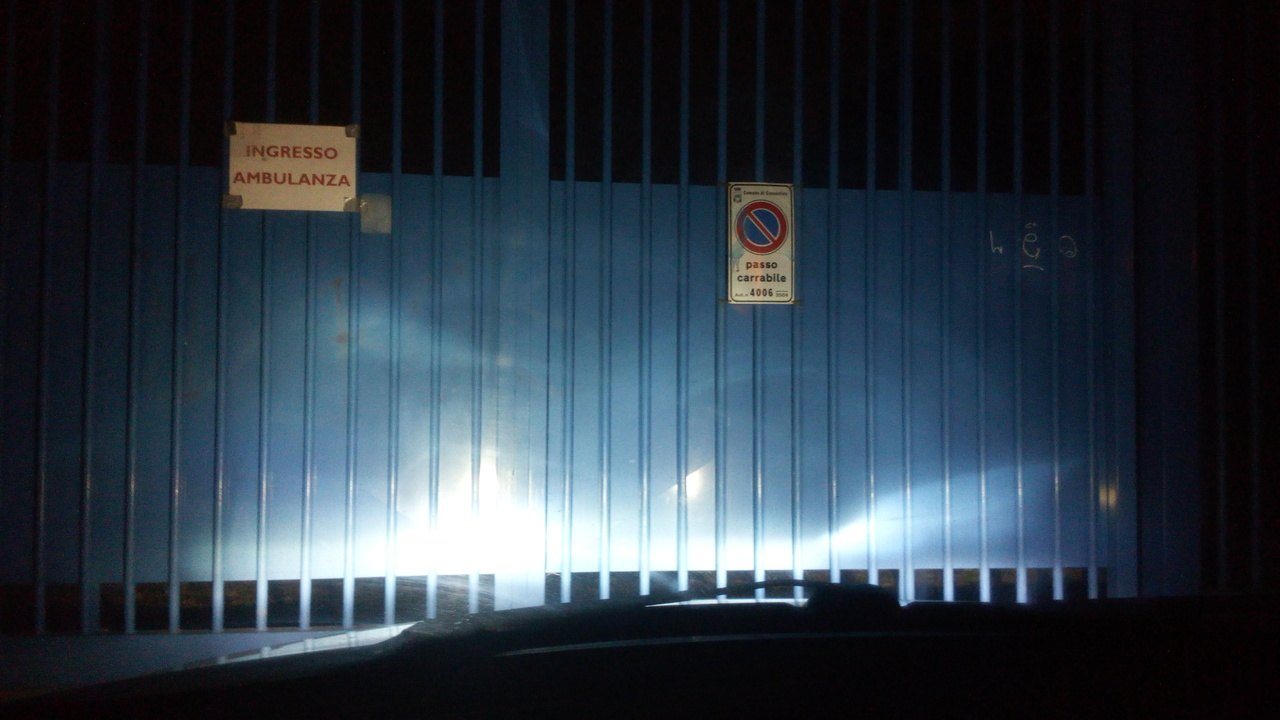

ho cercato di illustrare il più possibile i miei sforzi nel mettere a punto un impianto di illuminazione ottimizzato senza accecare gli altri come spesso accade, perchè il salto di qualità c'è, però il fanale con anabbagliante/abbagliante separati in primix hanno dei problemi e poi sono oltre tutto più vicini dandoti poco spazio e non so nemmeno quanti kit a led anabbaglianti puoi metterci, perchè sono quasi tutti lunghi.
Comunque pur essendo illegali se ben sistemati non ti fermano neanche per strada e non serve anche avere tantissimi Lumen perchè monto sul lato guida 35W (si era bruciata la 55W) e sul lato passeggero 55W, fa più luce la 35W...

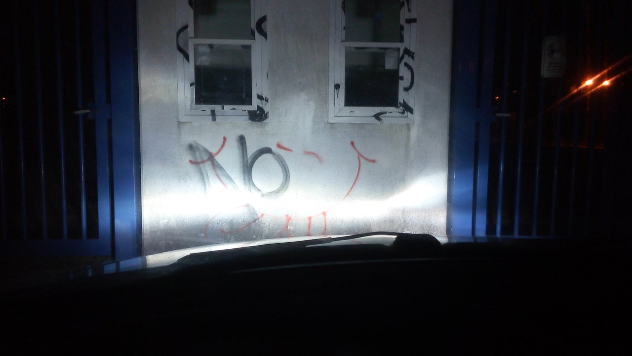

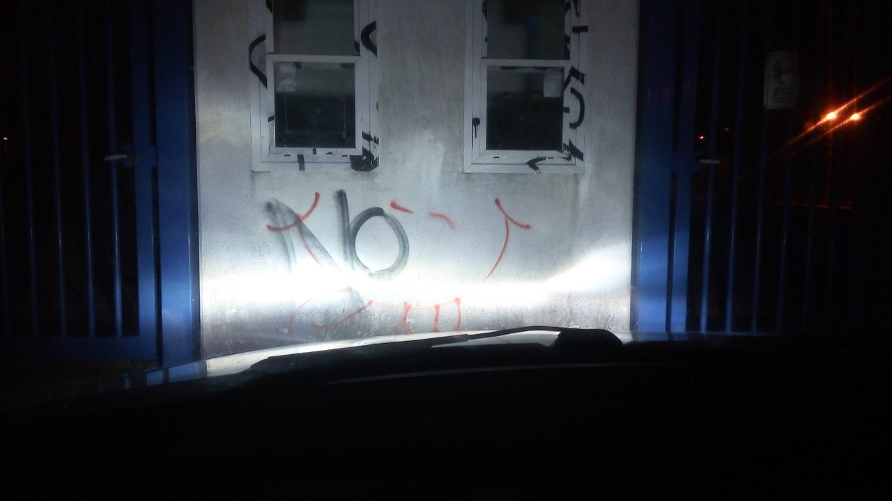

su un muro che rende più l'idea
...quindi se mi vedi che ogni tanto mi riscaldo quando leggo "non ci vedo ho bisogno di più Lumen" e stiamo già sopra i 2.000 Lumen, c'è qualcosa che non va, un pò come quando accendiamo gli abbaglianti nella nebbia, cosa vedi?

Io vedo una proiezione anomala, non ben delineata l'assimetria. Il faro originale sicuramente sà fare di meglio in tema di corretta distribuzione a terra.
Pur con tutti i limiti causati dalla supefice che hai scelto per proiettare la luce direi che il faro sinistro provoca certamente abbagliamento a chi incroci. Tieni presente che tu lo stai guardando a pochi metri di distanza, se lo vai a vedre a 100/150 metri noti sicuramente che dà fastidio...
Sicuramente l'emissione luminosa è superiore a quella delle lampade classiche e se non hai rispetto del prossimo, ci vedi meglio un pò meglio....

Farò una foto anche a 150mt così abbiamo osservato sia da dentro che lontano, giusta osservazione ;)
La foto a 150 m serve per rendersi conto del disagio che potresti creare a chi incroci, una foto probabilmente non è utile.
Piuttosto fai una foto simile a quella che hai postato ma su un muro piano.
Ti consiglio di appoggiare l'auto al muro, segnare il centro dei proiettori sullo stesso (con della vernice o del nasrto isolante nero) e arretrare l'auto di 7/8 metri, poi fai la foto...
Hai giustamente citato la prova "nebbia", è molto significativa e in grado di segnalarti gli errori di orientamento.
Reazioni: andrea-cesenat
