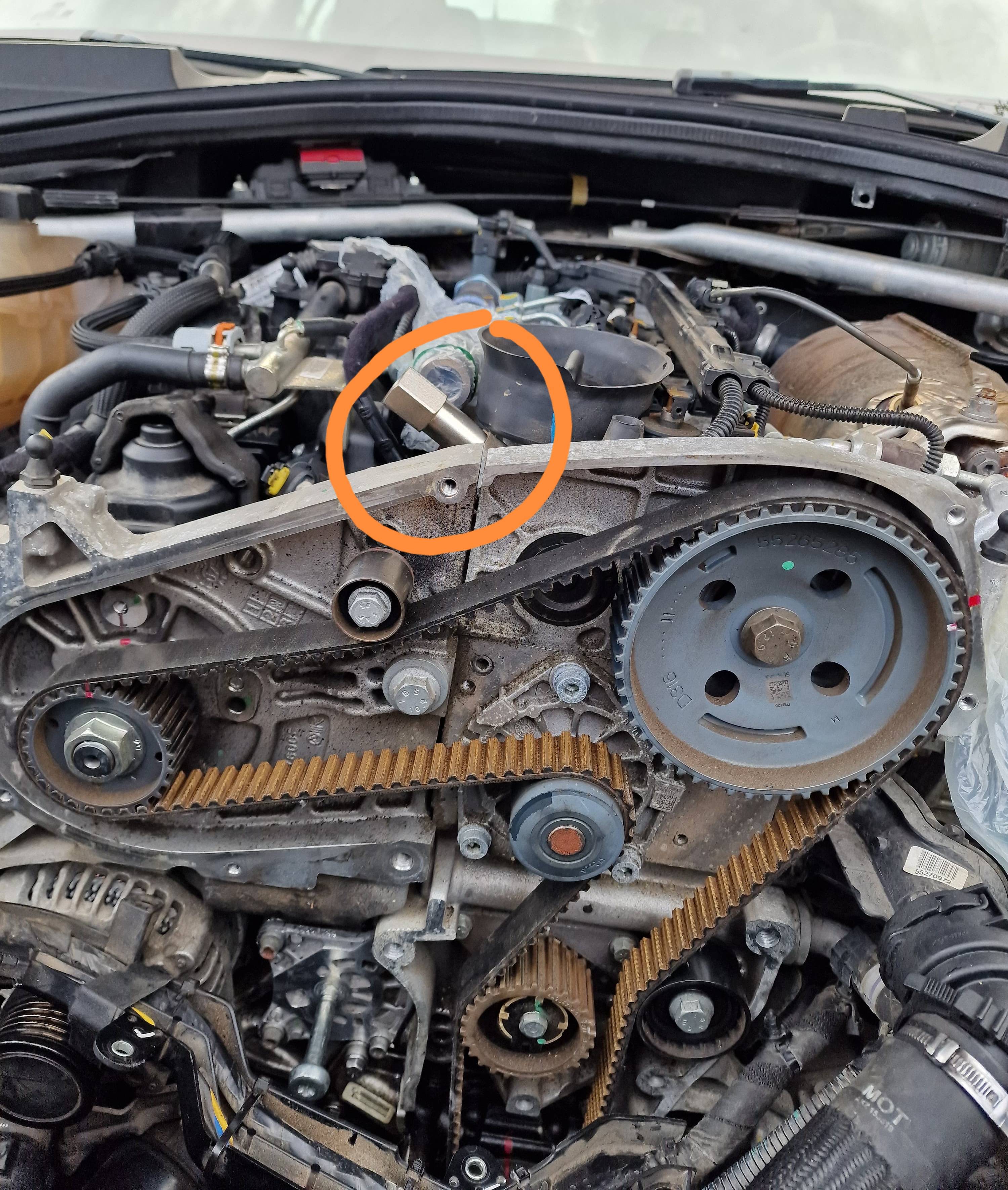

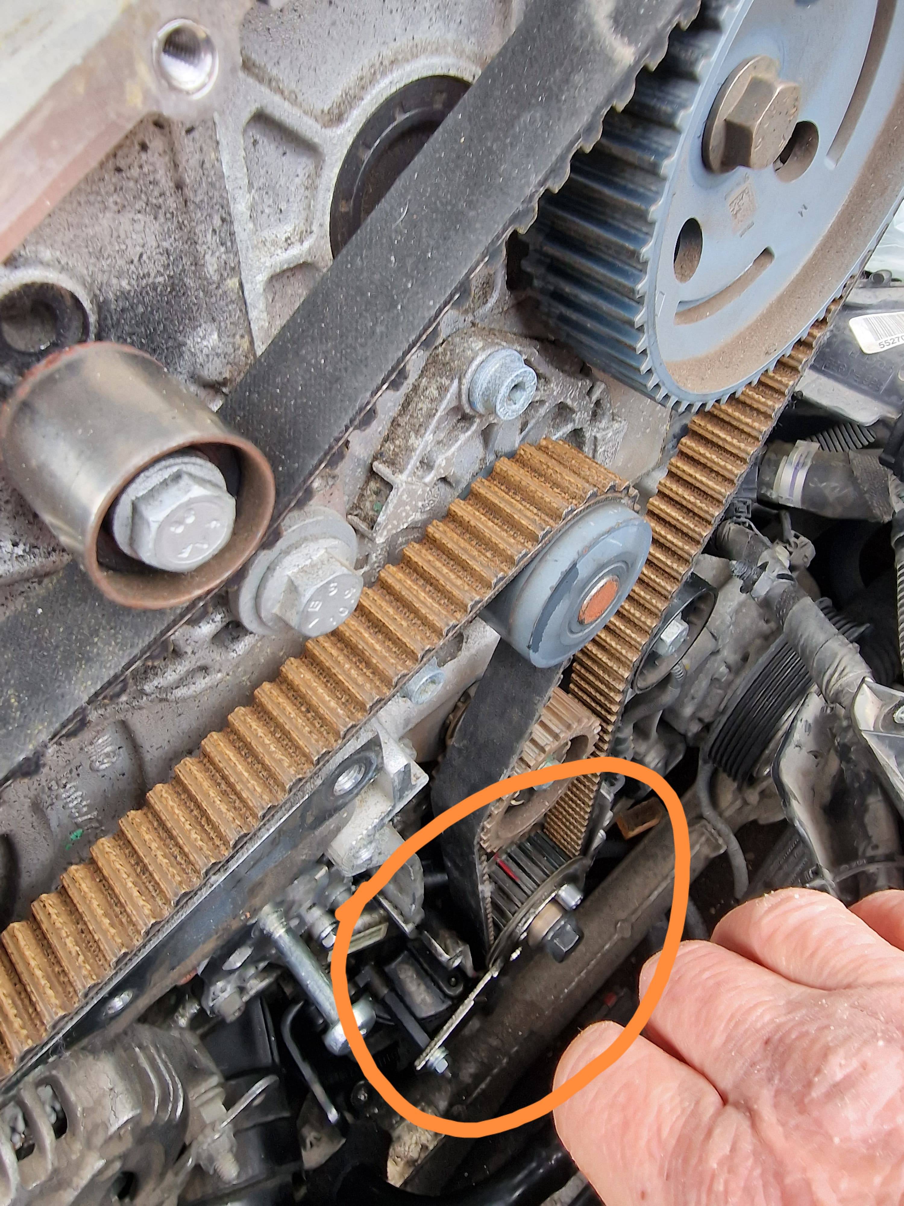

Questo è il kit che ho usato.
Ciao, anche io vorrei fare da me la distribuzione, ma sono bloccato dal costo delle dime specifiche per il 2.2 , notavo la somiglianza con quelle per i “vecchi” multijet…possibile che siano completamente compatibili? Visto che le hai usate, se prendessi anche io quelle del tuo link, sono completamente compatibili o hai notato qualcosa che era imprecisa?

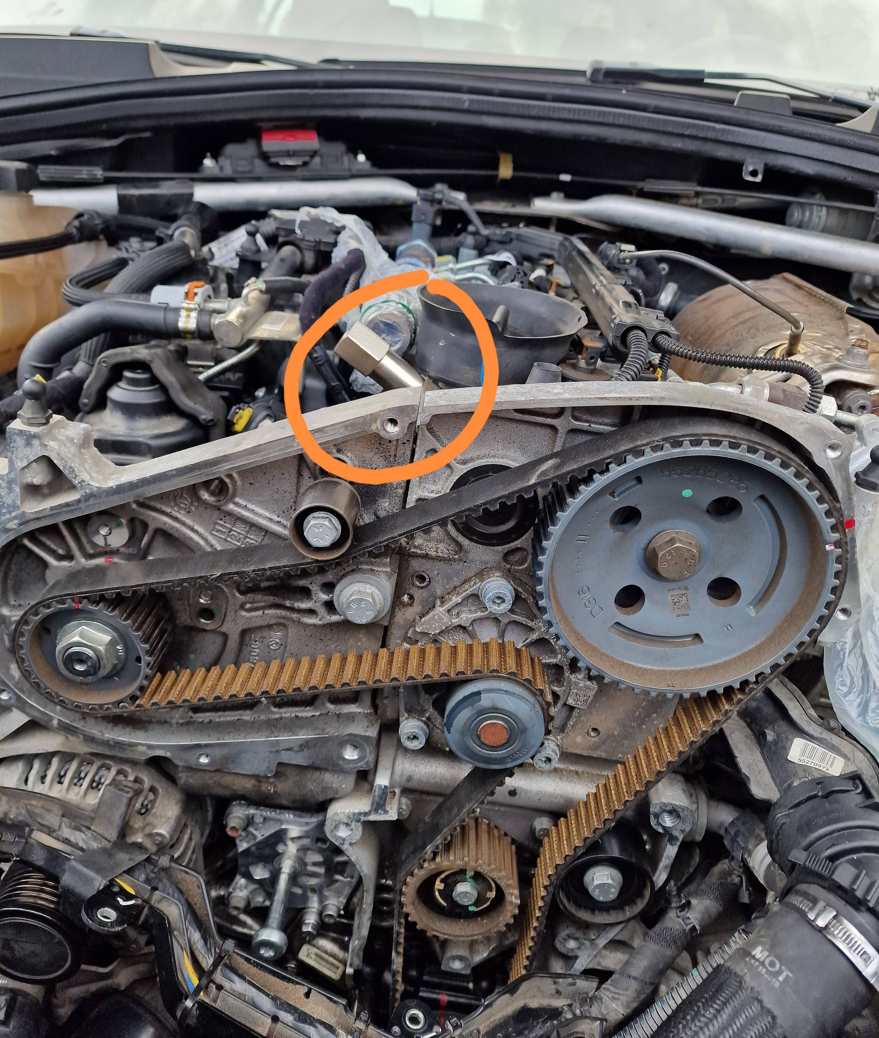

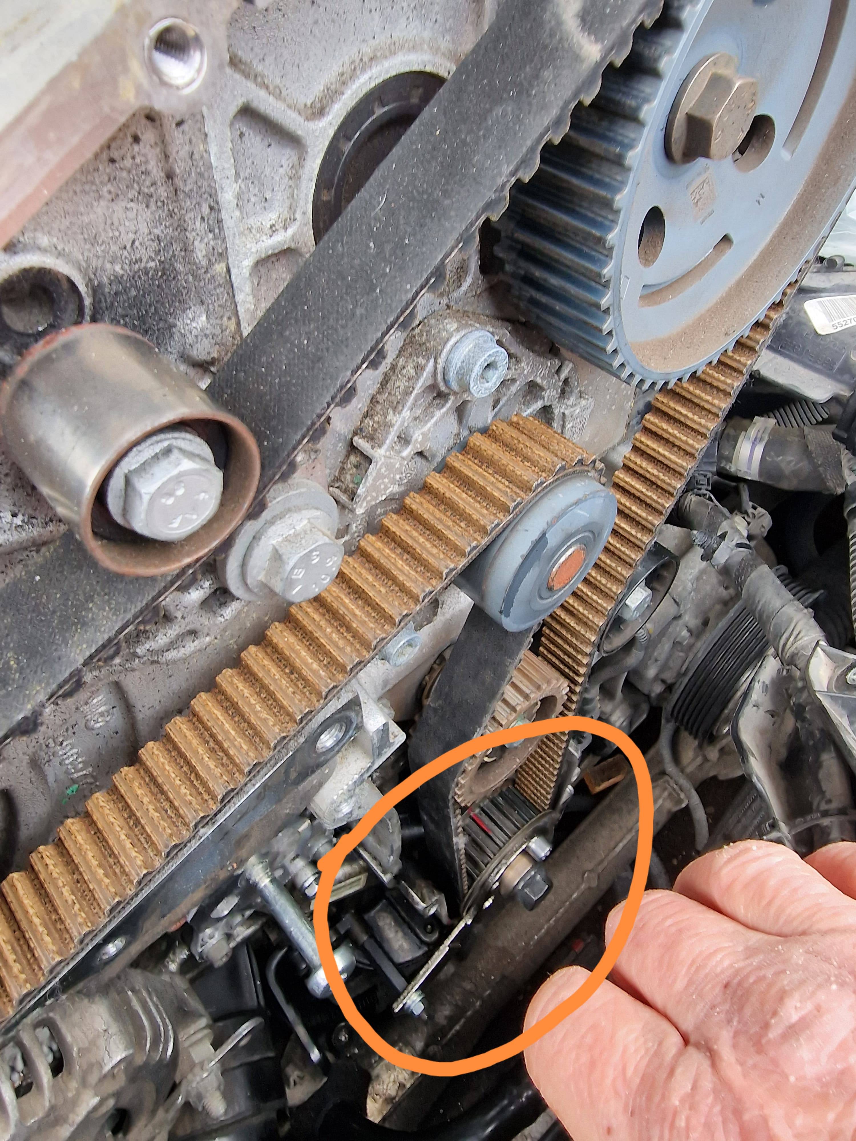

Ciao sono perfettamente compatibili, ti giro le foto con le dime montate. Una volta messe la fase non si muove di un millimetro.

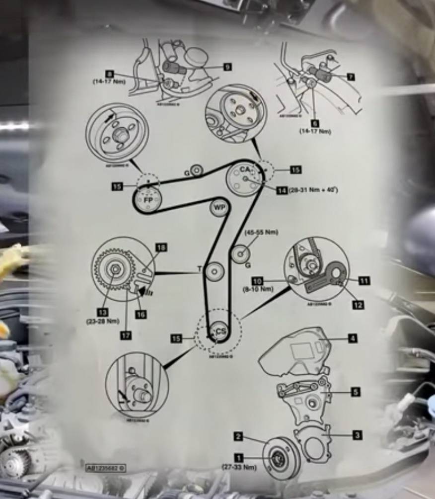

ottimo, che bella notizia!! avete anche le coppie di serraggio visto che non si trovano manuali di officina per la giulia?
Io ho utilizzato questi valori, sono presi da un meccanico che ha fatto la distribuzione su uno stelvio 2.2 e ha pubblicato il video su YouTube.
Ecco il link:
L'immagine è al minuto 5:34
