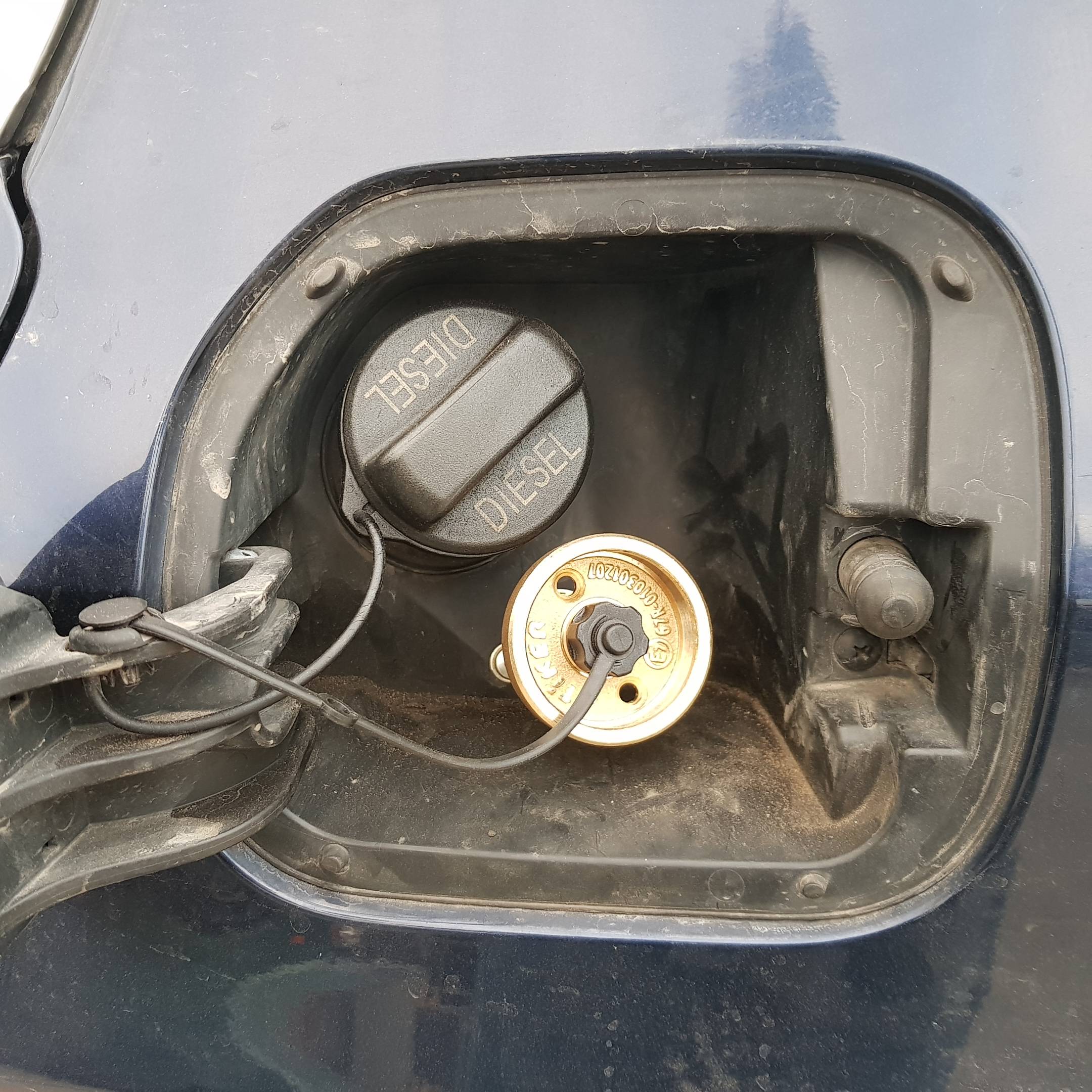

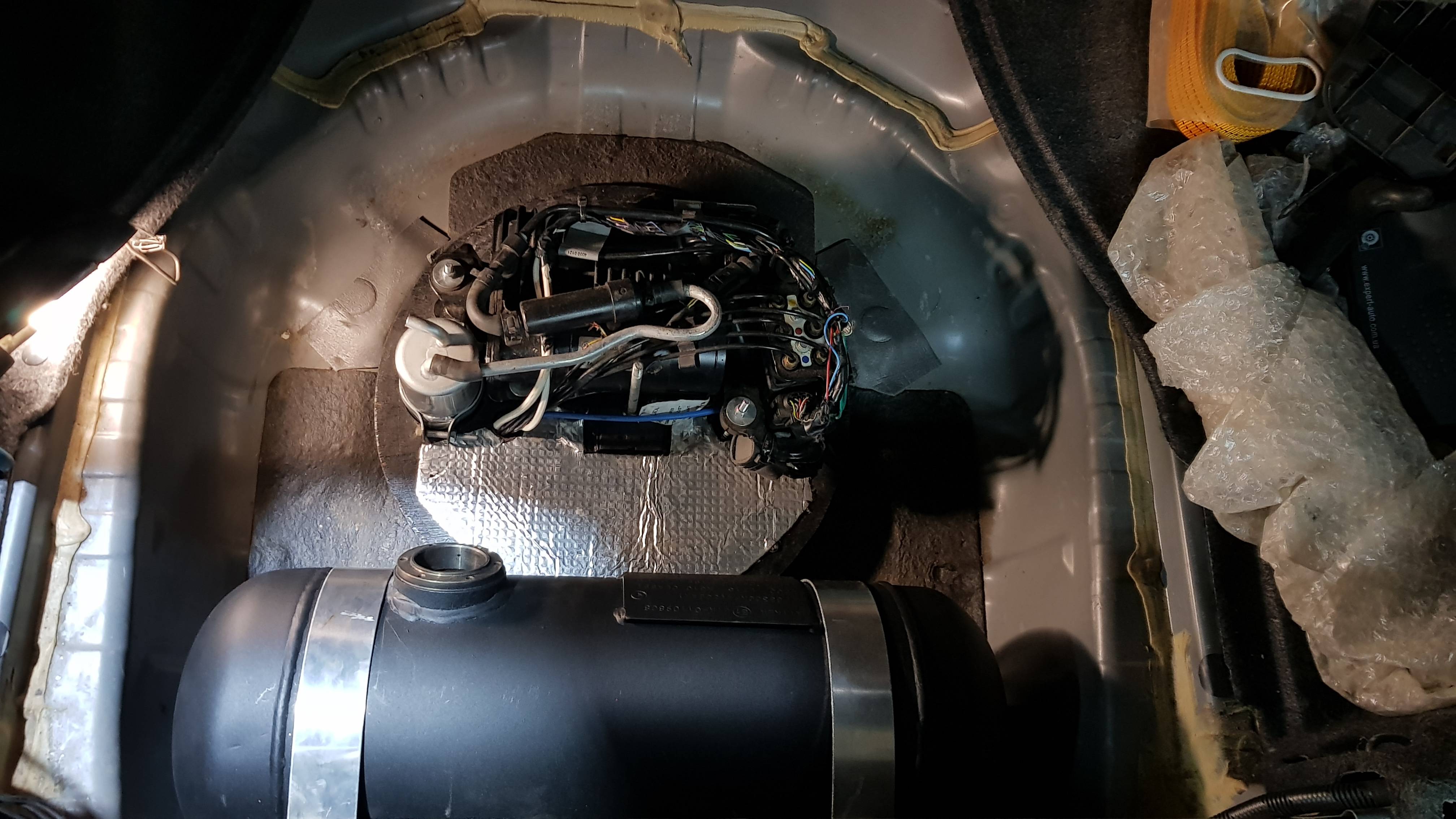

Continuerò quello che ho iniziato. In generale, l'installazione dell'attrezzatura non è diversa dalla versione a benzina, l'apertura di riempimento è stata posizionata con successo vicino al bocchettone di riempimento 20190321_171918.jpg
(se si vedessero gli occhi delle autocisterne di benzina. . quando leggono la parola diesel sul coperchio .... .) sebbene tutte le nicchie libere fossero occupate dal ricevitore o dal compressore delle sospensioni pneumatiche ma ancora relativamente facili da installare molto più difficile da configurare tutto Ho dovuto guidare per ore come passeggero con un laptop sul lato (idealmente avere un stand) È un bene che in estate ci sia stato un viaggio in Turchia ci sono ottime strade con salite molto ripide e lunghe, questo permette di caricare il motore quasi al 100% e regolare quei parametri della mappa di iniezione che non possono essere raggiunti su una zona pianeggiante..

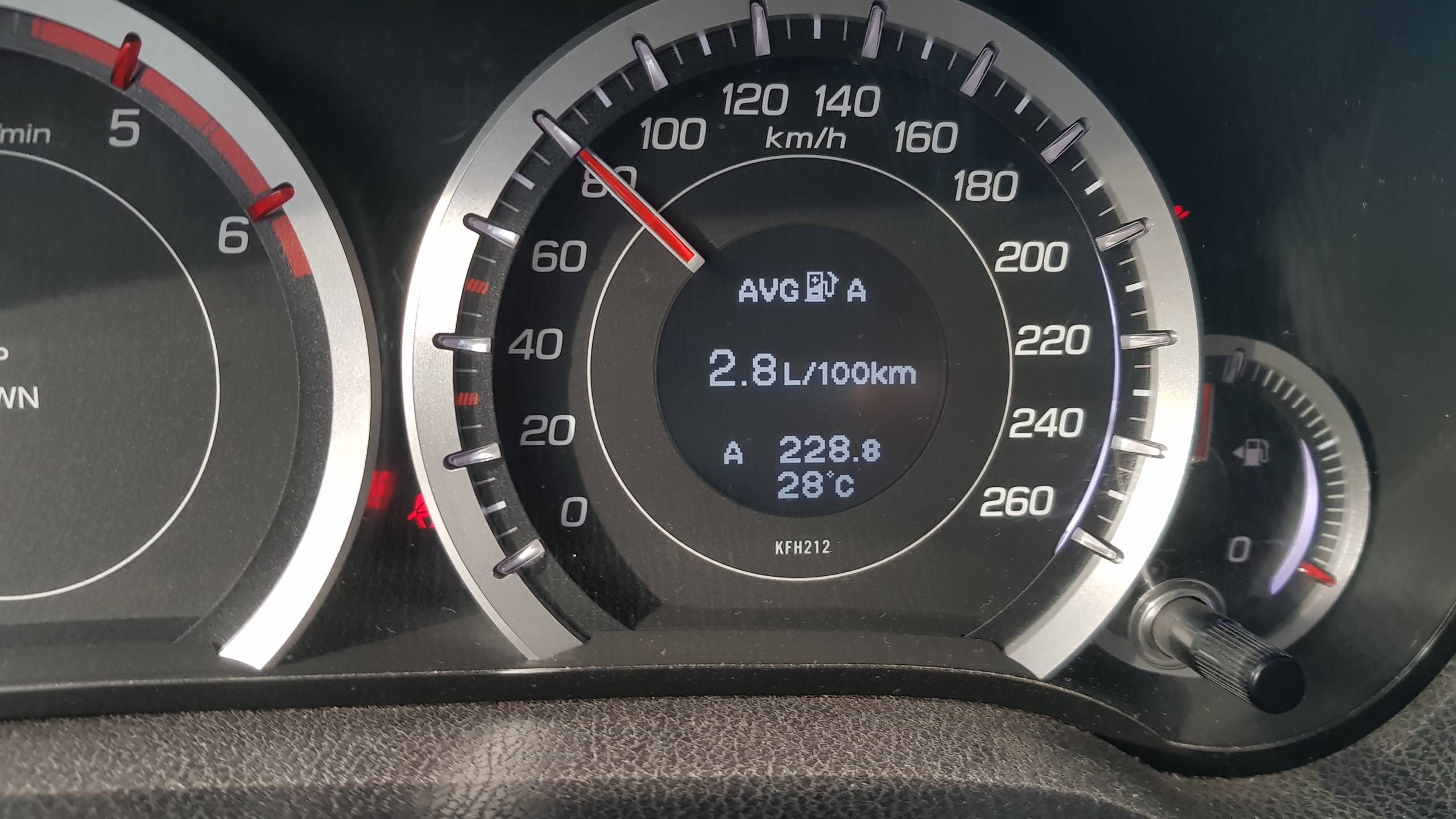

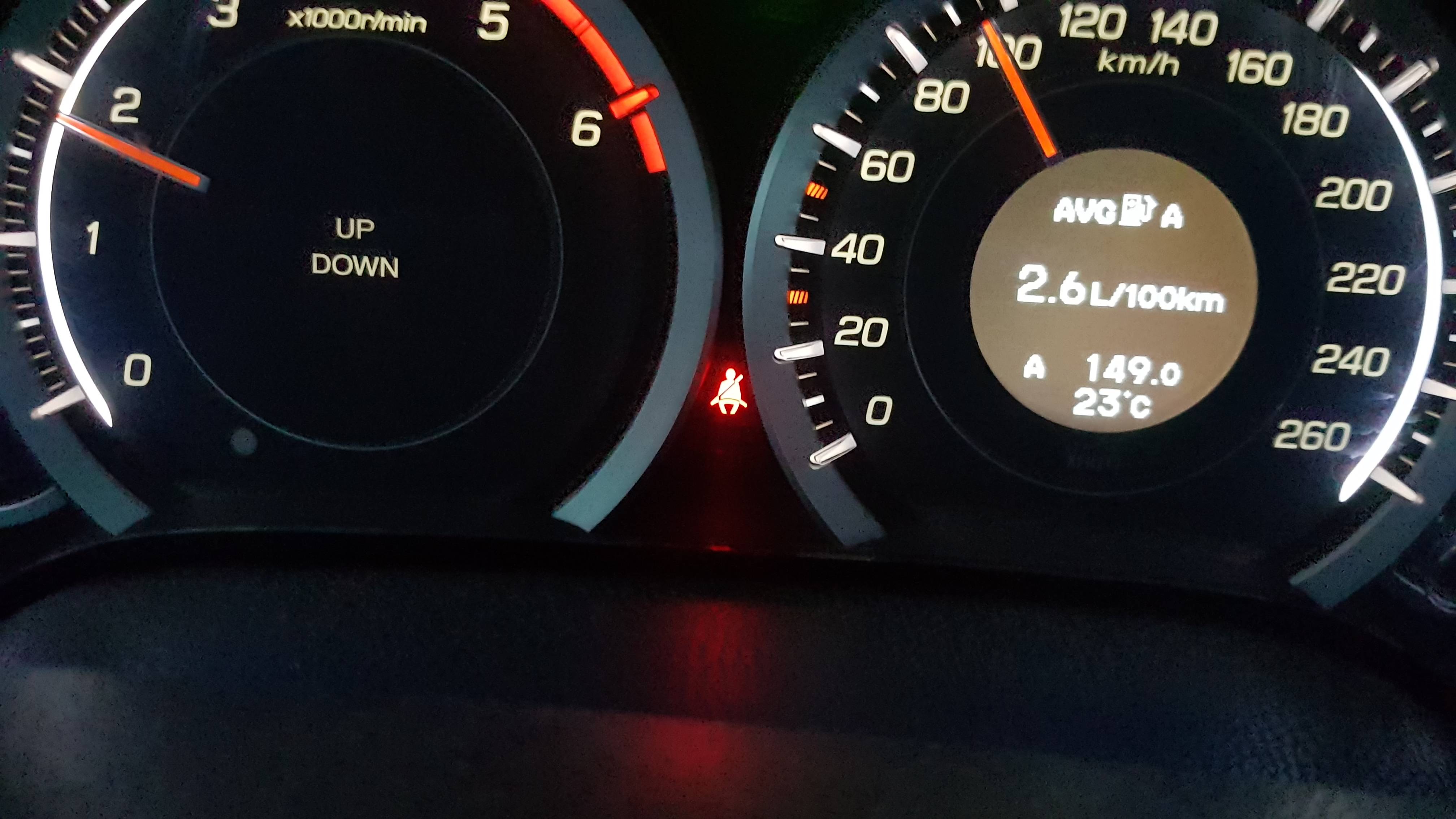

Che trambusto e sospetto di frode ho causato quando ho pubblicato questo video in un gruppo viber in cui il 99% dei partecipanti ha accordi di benzina che hanno un consumo di 10---15 litri e questa è la norma !! (non ho detto che l'auto ha il gas installato)!!
