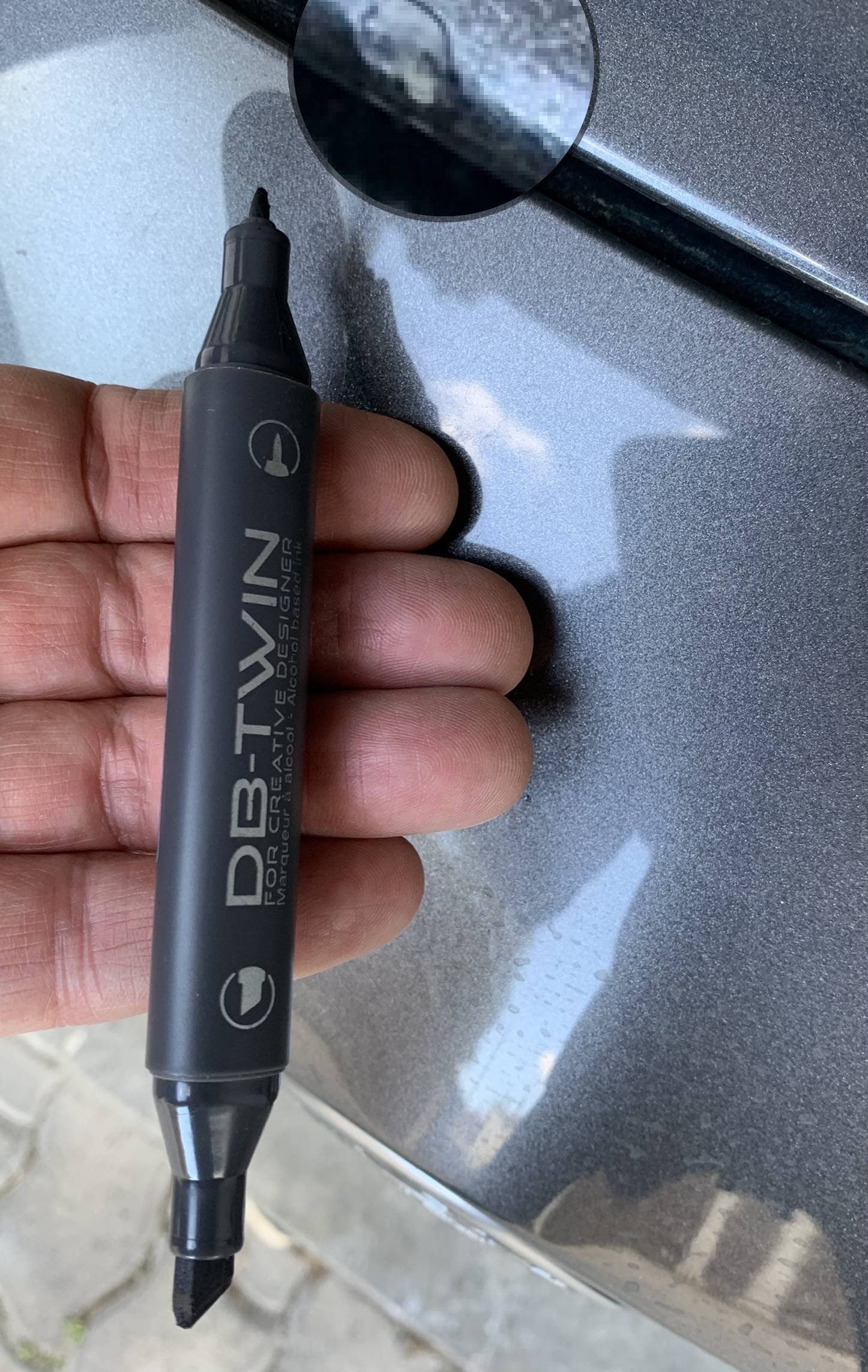

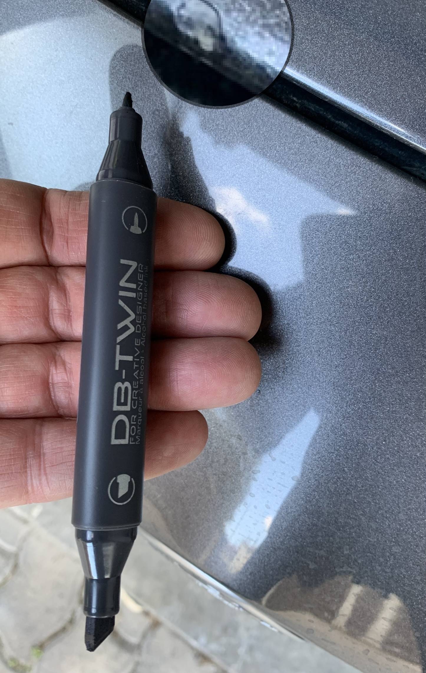

Questo è il pennarello. Ma ho detto Letraset perchè è più facile trovarli in Qualsiasi negozio di Grafica. Hanno tutta la gradazione Pantone e cioè coprono tutti i colori possibili. Bisogna mettersi lì con un campione a provare e magari anche questo non è la gradazione giusta.
Però: E' semplice da usare dopo aver lavato la macchina; non è irreversibile, perchè ci si può passare sopra con la vernice. Ho messo la lente in alto. calcola che quella bollinatura era bianca.
Grazie, ci provo
